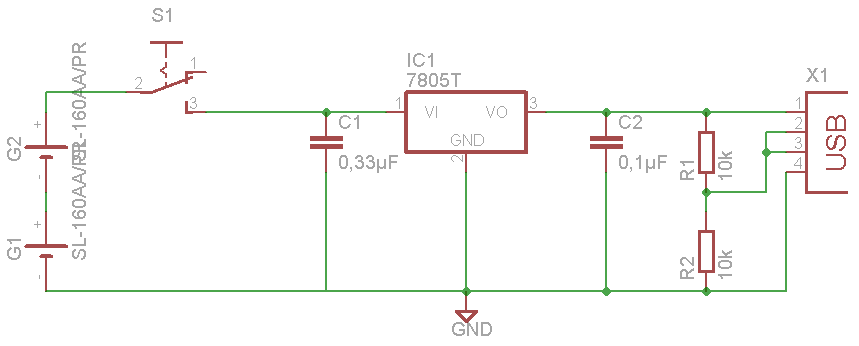

ich bastel gerade an einem kleinen Akkupack, das mir meinen iPod ein
bisschen boosten kann, im großen und ganzen bestehend aus 2 Li Ion Akkus
(2*1150mAh) und einem Festspannungsregler. Ein Freund meinte zu mir,
damit ein USB gerät an einem "künstlichen" USB Port laden kann, müssten
die Datenpins kurzgeschlossen und über einen Spannungsteiler an 2,5V
liegen...
Ich habe meine aktuelle Schaltung mal angehängt und die Frage: Was ist
falsch? Denn: Der Ipod "erkennt" die USB Power nicht (und fängt
dementsprechend nicht an zu laden)...
Viele Grüße
Alex
Einige USB-Geräte beginnen erst das Laden, wenn sie vom USB-Host (also
normalerweise PC) die Erlaubnis bekommen, entsprechend Strom aus dem USB
zu ziehen. Um das nachzubilden, bräuchte man Intelligenz im Adapter, so
dass Kommunikation über USB ablaufen kann und eine "Stromfreigabe"
möglich wird.
Noch ein anderer Punkt: Sind deine Akkus vor Tiefentladung geschützt?
LiIonen-Akkus mögen das nicht besonders.
Hallo, danke schon einmal für die Antworten!
@Thomas: ich glaube der iPod braucht das nicht, es gibt ja auch
"unintelligente" usb-netzladegeräte für ihn zu kaufen.
Das mit der Tiefentladung bei Li-Ion habe ich schon gehört, habe aber
keine erfahrung damit (und weiß nur dass die seeehr heiß werden
können^^) - wie schützt man Li Ion Akkus denn möglichst einfach vor
tiefentladung? gibt es dazu evtl fertige schaltungen irgendwo?
