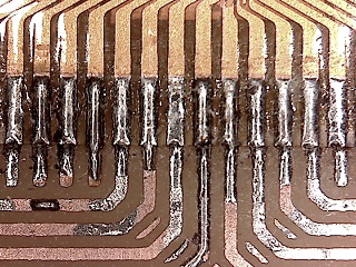

#3064617
Ich habe es so gemacht, das ich mir eine PLatine geätzt habe und die
Pins direkt angelötet.
Du kannst ansonsten aber auch entweder die "Buchse" aus dem Gerät auch
ausbauen und diese verwenden, oder dir nach Pinanzahl und Pitch/Breite
einen passenden Verbinder suchen und diesen Verwenden.
Suchen musst du nach FFC oder FPC.

#3064660
Leiterbahnen mit der gleichen Breite wie die des Kabels und gleichen
Abstand. Da kannste dann dein Kabel ranhalten und vorsichtig löten:

#3065415
Ich habe es so gemacht:
Die beiden äußersten Leiterbahnen verzinnt.
Ordentlich Flussmittel drauf.
Kabel des Displays angehalten und mit Tes fixiert (nicht über die
Kontakte).
Die enden der Bahnen haben leichte einkerbungen. Diese waren auch noch
über dem Kupfer.
Dann ganz vorsichtig die Leiterbahnen auf dem Displayanschluss verzinnt
und runter auf die Leiterbahnen der Platine gezogen.
Das dann wiederholt bis alle gelötet sind.
Immer mit geringer Wärme und kurze Lötzeiten ...
