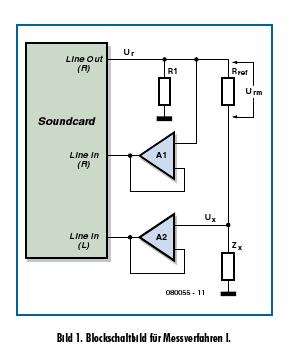

Hintergrund: aktive EEG Elektrode, Impedanzmessung
die im Bild dargestellte Schaltung + formeln aus
http://www.google.de/url?sa=t&source=web&ct=res&cd=1&ved=0CAwQFjAA&url=http%3A%2F%2Fwww.icom.hsr.ch%2Fuploads%2Fmedia%2FRLC-Meter_DE.pdf&rct=j&q=soundkarte+impedanz+messung&ei=Q6dRS7yBBtagjAfTkKCVCg&usg=AFQjCNGbdPqNw4XA7ZLKgSxIl4q-XZEfmg
erlaubt die impedanz Zx zu bestimmen.
gedanklich ersetze man die soundkarte durch einen mikrocontroller mit
pwm und a/d wandler.
Habe ich beim EEG eine passive elektrode kann ich auf diese weise die
impedanz des haut-elektroden übergangs bestimmen.
bei aktiven elektroden:
http://radek.superhost.pl/active_electrodes/img/ae-v2b.png
befindet sich zwischen haut und EEG eingang ein operationsvertsärker mit
gain 1. da er eine hohe eingangs- und niedrige ausgangsimpedanz besitz
beeinflußt  die impedanz des haut - elektroden ünergangs die messung
nicht mehr so stark. soweit zumindest mein verständnis.
aber: da eine differenz zwischen zwei elektroden gebildet wird um
unerwünschte einstrahlungen aus dem signal zu entfernen ist die relative
impedanz doch wichtig.
also die impedanz der zwei übergänge ist unwichtg, solange sie gleich
groß ist, sonst ist der 'übertragene' hintergrundanteil unterschiedlich
und die differenzbildung liefert nicht den gewünschten effekt.
was passiert nun, wenn ich mit o.g. schaltung 'über den OP-AMP hinweg'
die Impedanz messe? verändert sich der messwert bei veränderung des
haut-elektroden kontaktes oder wird der wert vom OP-Amp 'dominiert'?
alternativen?
