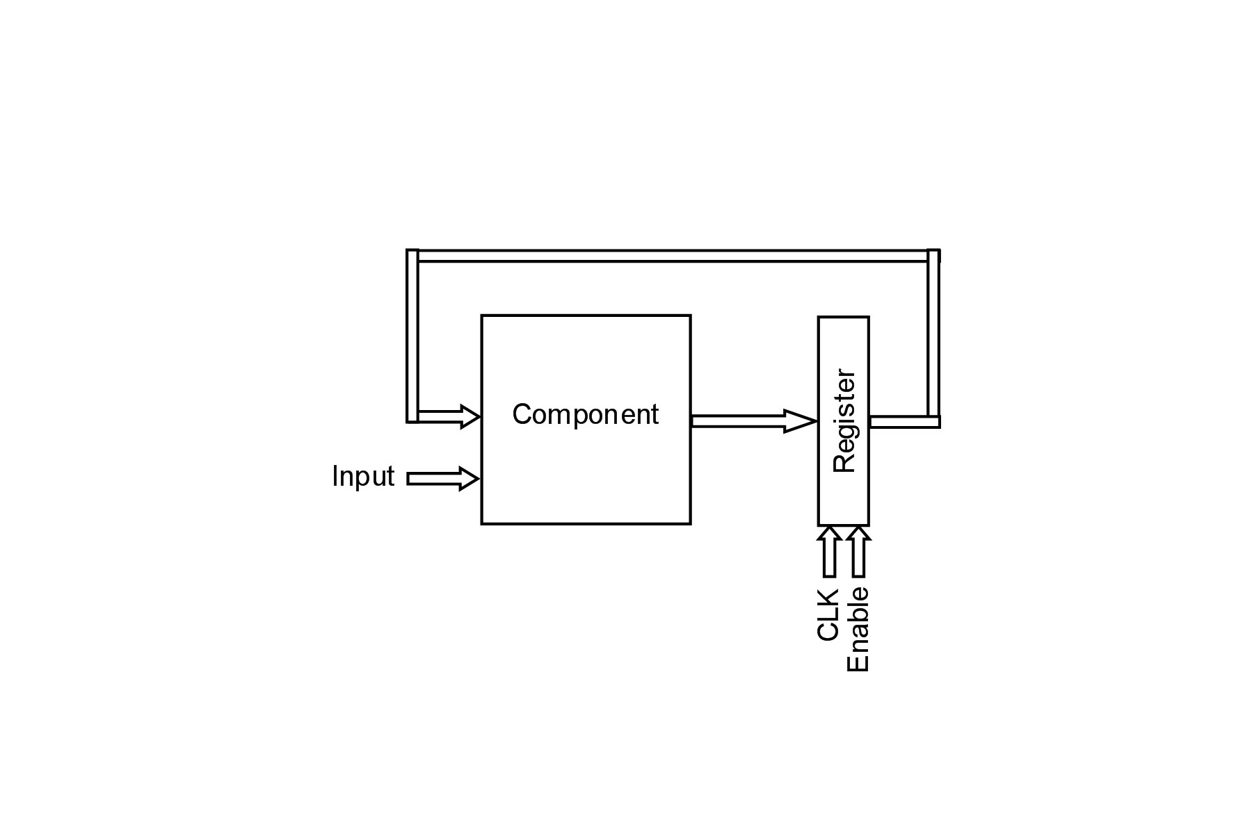

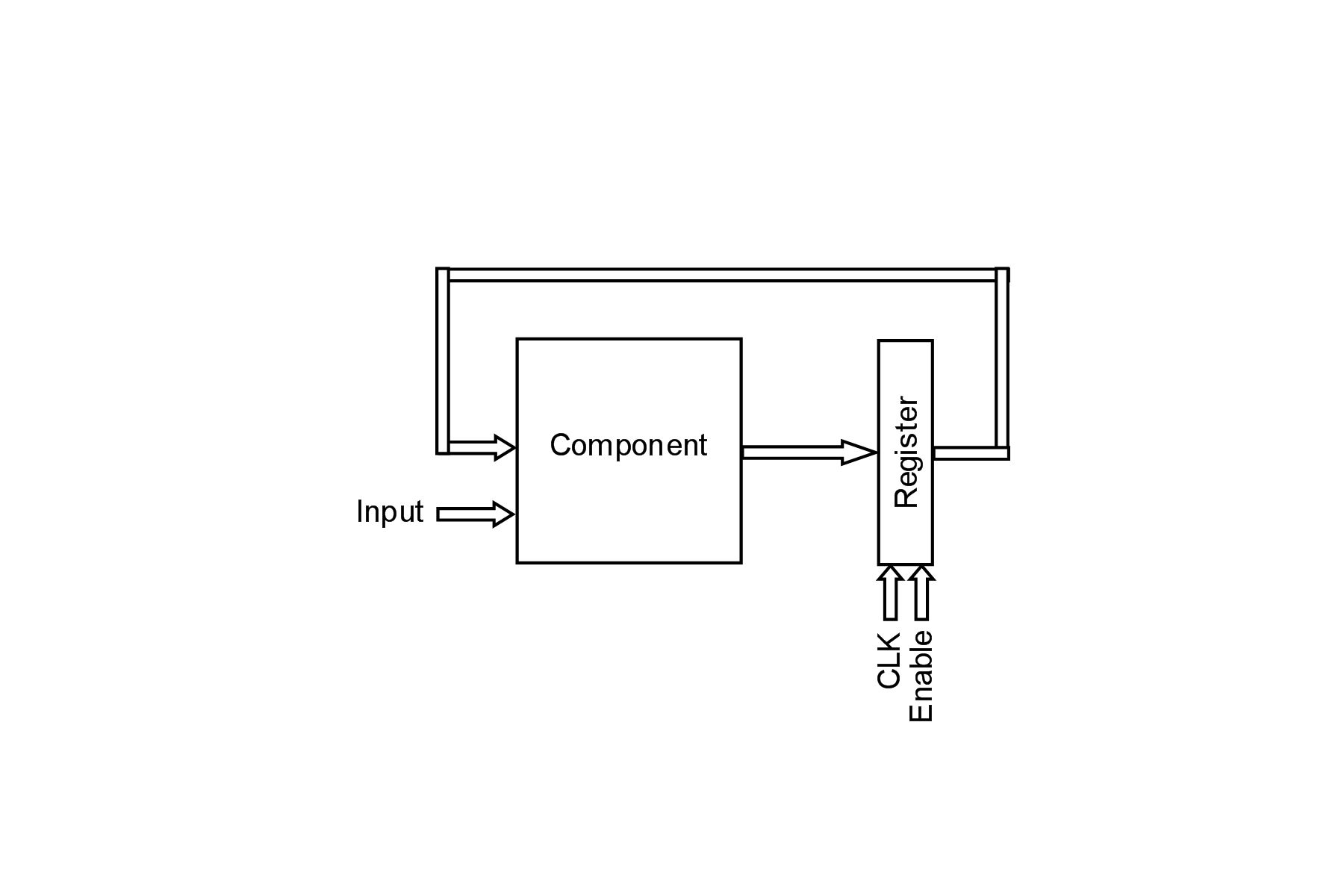

ich bin gerade dabei einen Algorithmus für den Spartan3 mit Hilfe von
Xilinx ISE 11 zu entwickeln. Dieser Algorithmus basiert u.a. auf einer
Rückkopplungsstruktur dessen Aufbau in der angehängten Bilddatei
verdeutlicht ist.
Sehe ich es richtig das ISE dafür sorgt, dass der Takt (CLK) des
taktsynchronen Registers so angepasst wird, dass der kritische Pfad der
Komponente (Component) nicht unterschritten wird? Also zu Beginn einer
neuen steigenden Taktflanke am Register der korrekte Ergebniswert der
Komponente am Registereingang auch tatsächlich anliegt.
Oder wird dafür (ungewollter Weise) der Standard 50MHz Takt des Spartan3
verwendet?
Das eigentlich Problem ist nämlich, dass das Timing Summary anzeigt,
dass kein kritischer Pfad gefunden wird:
   Minimum period: 6.627ns (Maximum Frequency: 150.896MHz)
   Minimum input arrival time before clock: 5.182ns
   Maximum output required time after clock: 9.034ns
   Maximum combinational path delay: No path found <--------------
Liege ich also damit richtig, dass somit auch nicht die Taktfrequenz
passend eingestellt werden kann, damit die Rückkopplung richtig
funktionert?
Muss ich daher bspw. auf einen DCM zurückgreifen und mir einen passenden
Takt erzeugen?
Hoffe doch, dass klar geworden ist worum es geht und ich nicht etwas
vollkommen falsch verstanden habe :)
Danke!!
Moderator (Firma: Titel) Persönliche Seite #1557107
> dass der Takt (CLK) des taktsynchronen Registers so angepasst wird,
Nein, den Takt legst ja du aussen an  :-o
Du mußt mit einem Constraint wünschen, mit welchem Takt das Design noch
laufen soll. Die Tools werden dann versuchen, diesen Takt zuerreichen.
Wenns nicht klappt gibts einen Fehler.
> verwendet?
Der Spartan3 hat keinen Takt. Der hat nur Takteingänge. Es kann sein,
dass an einen von denen ein 50MHz-Signal angeschlossen ist. Aber in
deinem Design wird genau der Takt verwendet, den du (mit dem
LOC-Constraint) beschrieben hast.
Das heißt (nach der Synthese):
Dein Design hat das Zeug dazu, mit 160 MHz funktionieren zu können.
Das heißt nur, dass es keinen direkten kombinatorischen Pfad vom Eingang
zum Ausgang gibt. Das entspricht genau deinem Bild.
> Takt erzeugen?
Du kannst, wenn du keinen passenden Takt hast, diesen von dir
gewünschten Takt z.B. über einen DCM generieren.
EDIT
Dein Design ist eigentlich sinnlos: Es hat keine Ausgänge...   :-o
#1557242
>> Takt erzeugen?
Wobei für den Anfänger noch anzumerken ist, dass der DCM natürlich auch
einen Eingangstakt benötigt. Beispielsweise eben die 50MHz die das
Starter-Board zur Verfügung stellt. Daraus kannst du dann andere Takte
erzeugen, auch mit Phasenverschiebungen usw.
Intern gibts beim Spartan keine Taktsignale, außer das für das Booten
aus dem Flash, aber das kann man nicht benutzen.
Gast #1557339
Da hast du natürlich recht :)
Habe vergessen den Ausgang ein zu zeichnen. Nach einer gewissen Anzahl
von Taktzyklen wird die Registerbelegung abgegriffen und
weiterverarbeitet.
Ich bemerke gerade, das ich die Werte aus dem Timing Summary falsch
interpretiert habe.
Unter http://www.xilinx.com/support/answers/4313.htm lässt sich
nachlesen: (leider zu spät entdeckt)
Minimum Period:
The MAXIMUM delay from any synchronous element to another.
DANKE Euch beiden!
