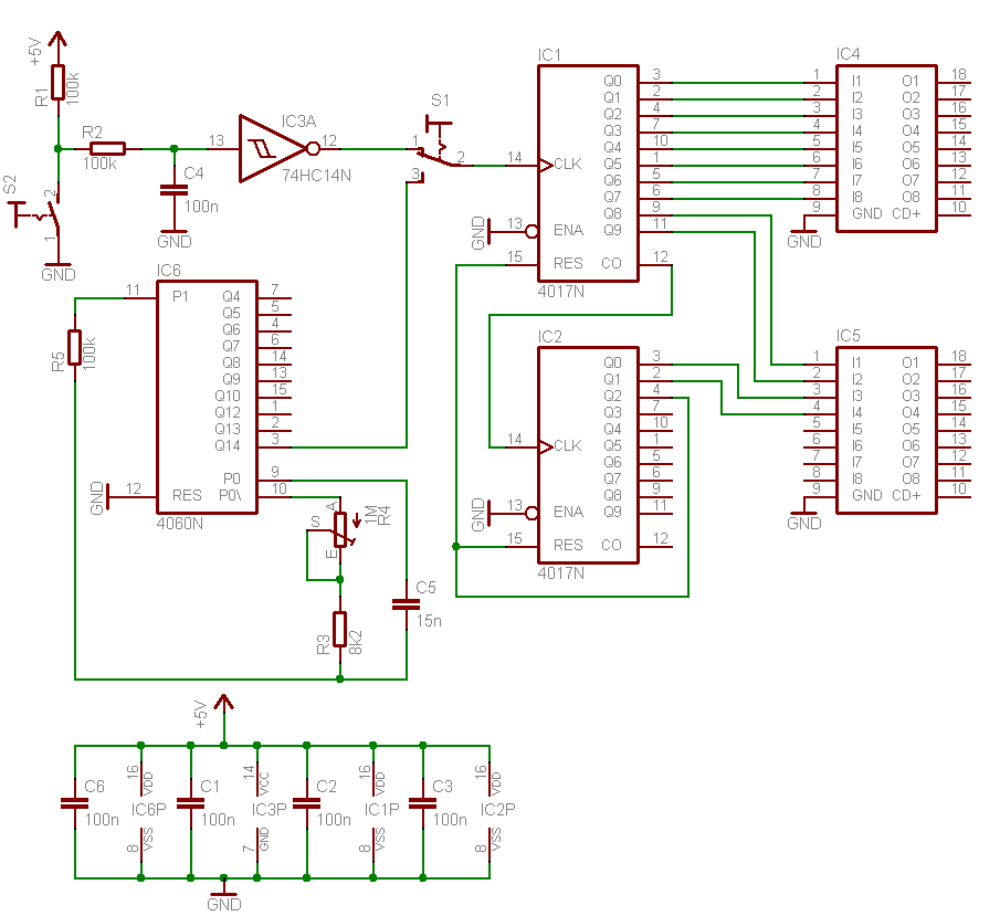

Ich habe vor, einen NE555 mit einem dauerhaften Signal ansteuern. Am
Ausgang dessen soll in bestimmten Abständen ein Impuls ausgegeben
werden. Die Dauer zwischen den Impulsen würde ich gerne mit einem Poti
zwischen 5s und 600s einstellen. Wenn nötig mit einem Kondensator von
4700µF max. .
Parallel dazu würde ich gern auch die Möglichkeit haben, den Impuls
selbst per Taster erzeugen.
Ich würde daher mit einem Wechsler zwischen Automatik (NE555) und Hand
(Taster) umschalten wollen, und die Ausgänge am Ende miteinander
verknüpfen.
Dieses Signal soll weiter auf ein Schieberegister gegeben werden. Ich
weiß nicht, ob da ein "Prellschutz" nötig ist?!
Da das Schieberegister nur ein 8-bit Schieberegister ist, müsste ich
zwei hintereinanderschalten, da ich genau 12 Ausgänge haben möchte. Dass
alle Ausgänge "low" sind, sollte am besten vermieden werden. Zugleich
darf aber auch immer nur ein Ausgang "high" sein. Wird der 12te Schitt
erreicht, soll bei weiterem Schalten wieder Ausgang 1 "high" sein.
Das Signal, dass das Schieberegister ausgibt, soll folgend mit einem
Darlington-Array verstärkt werden, um eine recht große Schaltung weiter
zu betreiben.
>4700µF max. .
Naja, mal nicht gleich mit Kanonen auf Spatzen schiessen.
Ja.
Dafür nimmt man besser ein 4017.
>zu betreiben.
Hmmm.
>Die Informationen die ich gefunden habe, haben mich von "keine Ahnung"
>bisher hierhin gebracht...
Hier werden Sie geholfen.
>Wäre nett wenn sich jemand die Mühe machen würde, mir die Schaltung
>aufzuzeichnen...
Macht ein Freibier.
Siehe Anhang.
