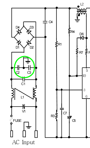

Anbei ein Bild von einem 12V Netzteil von Pollin. Das ist "GND" und
"+12V" gemessen gegen Schutzleiter. Glatte 320Vpp - Ich habe ein sehr
ähnliches Bild bei allen mir verfügbaren Stecker-SNT feststellen müssen.

C2 und C3 werden dein Problem sein, in anderen Netzteilen (Infineon
AppNote) sind die nicht vorhanden.
So wie ich das sehe schlucken die unnötig Strom.
Bei passiver PFC gibt es eine Spule (meist um die 50mH) im
Gleichstromkreis gleich hinter dem Gleichrichter, das hält die HF vom
50Hz Netzt fern.

Entferne die beiden Kondensatoren und mess noch mal.
C1 in der oben geposteten Schaltung reicht zur Unterdrückung
(LC-Tiefpass) der HF Signale aus dem Netzteil.
C2 und C3 sind 1. Stromverschwendung und 2. fließt dadurch ja ein
kleiner Strom über den Schutzleiter.
Wenn du jetzt genügend dieser Netzteile an dein Haus-Netz hängst kommt
irgendwann die fi-Schutzsicherung (wenn du eine hast) da genügend Strom
nach Erde Läuft (Fehlstrom) was eigentlich nur der Fall ist wenn z.B.
ein Fön in die Badewanne gefallen ist.
In dem Fall fließt der Strom nicht mehr nur zwischen den beiden Phasen
sondern auch zwischen Phase und Erde.

@Entwickler: wundere Dich aber nicht wenn du dann die Funkstörspannungen
nicht mehr einhälst und dein Fernseher komische Streifen hat.
Die Kondensatoren haben schon eine Aufgabe. Die Ströme sind allerdings
begrenzt auf 0,75mA oder 3,5mA maximal (je nach Gerätekategorie).
