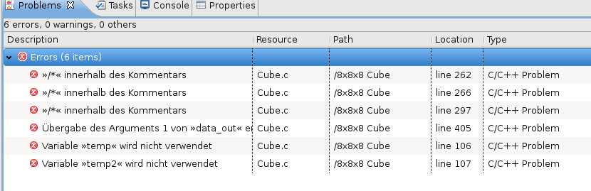

ich habe gerade mal angefangen, vom AVRStudio auf Eclipse umzustellen.
Irgendwie habe ich in den Projekteigenschaften für den AVR-Compiler nur
genau 3 Warning-Level: -w, -Wall und -Werror.
Das ist nicht so schön; wenn ich -Wall auswähle, behandelt er trotzdem
alle Warnungen als Fehler (-Werror ist NICHT ausgewählt).
Kann ich den Warninglevel denn nicht feiner einstellen?
Mr.Green

Ich vermute mal, er meint damit eigentlich Eclipse, nicht den Compiler.
Nach dem Compilerlauf werden wohl alle Stellen, die der Compiler
angewarnt hat, von Eclipse als fehlerhaft markiert.
Poste mal die Konsolenausgabe vom GCC und dann den dazugehörigen
Bildschirmausschnitt vom Eclipse-Problems-View. Vorher den Problems-View
löschen (rechter Mausklick).
Du kannst auch in den Properties alle Warnungen ausschalten und unter
"Miscellaneous" noch eigene Optionen mit angeben.
Welche Error-Parser hast du angegeben?

Konsolenausgabe:
*** Build of configuration Release for project 8x8x8 Cube ****
make all
Building file: ../Cube.c
Invoking: AVR Compiler
avr-gcc -Wall -Os -fpack-struct -fshort-enums -std=gnu99 -funsigned-char
-funsigned-bitfields -mmcu=atmega32 -DF_CPU=16000000UL -MMD -MP
-MF"Cube.d" -MT"Cube.d" -c -o"Cube.o" "../Cube.c"
../Cube.c: In Funktion »data_out«:
../Cube.c:107: Warnung: Variable »temp2« wird nicht verwendet
../Cube.c:106: Warnung: Variable »temp« wird nicht verwendet
../Cube.c:262:1: Warnung: »/*« innerhalb des Kommentars
../Cube.c:266:2: Warnung: »/*« innerhalb des Kommentars
../Cube.c:297:2: Warnung: »/*« innerhalb des Kommentars
../Cube.c: In Funktion »__vector_11«:
../Cube.c:405: Warnung: Übergabe des Arguments 1 von »data_out« erzeugt
Zeiger von Ganzzahl ohne Typkonvertierung
Finished building: ../Cube.c
Der Problem-View ist im Anhang.
Error-Parser sind
CDT Gnu Make
CDT Gnu C/C++
CDT Gnu Assembler
CDT Gnu Linker
AUßerdem war Wall ausgewählt (aber eben nicht Werror).
Wer hat dir denn einen AVR-GCC mit deutschen Texten untergejubelt und
das nur halb, am Ende sagt er dann: Finished building: ../Cube.c
Also meine Vermutung ist, dass die deutschen Warnungen des GCC in den
Errorparsern nicht richtig verarbeitet werden. Wußte garnicht, dass es
den AVR-GCC mit deutschen Texten gibt. Die Parser werden sicher nur die
englischen Texte richtig verarbeiten.
Sieht z.B. so aus:
../drvuart.c:19: warning: 'xRxBuff' defined but not used
Bei dir kommt dafür:
 ................Warnung: Variable »xRxBuff« wird nicht verwendet
Versuche es mit der englischen Version. Dann sollte es klappen. Oder du
mußt dir für Eclipse einen eigenen Errorparser schreiben. Geht auch :-)
