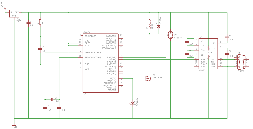

Hallo
Ich habe mir eine Schaltung mit dem ATmega8 aufgebaut.
(a.png und c.jpg)
Könnt ihr mir bestätigen, dass die Schaltung richtig ist?

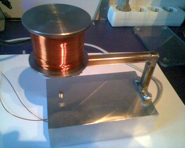

Das Bild b.jpg zeigt meinen Aufbau. (Hat aber nichts mit dem ATmega8 zu
tun.)
Der ATmega8 funktioniert nur manchmal. Und dann nur ein paar Sekunden.

von Otto (Gast)
Wenn Du L1 an der stabilisierten Versorgung zuschaltest, wird diese
einbrechen. Die Lastversorgung sollte aus der unstabilisierten
Versorgungsspannung betrieben werden. 1µF am Reset-Pin ist sehr viel.
Otto
Oh das ist natürlich richtig!
Ich habe mich da beim Zeichnen vertan.
In Wirklichkeit ist die Spule an der Versorgungsspannung angeschlossen
(10V).
Was könnte das für Auswirkungen haben?? (Ich denke der Einschaltvorgang
ist einfach länger)
Fällt euch noch etwas auf??
Danke!
von Otto (Gast)
Richtig - der Reset dauert länger.
Es fehlt noch ein Elko am Reglereingang (ca. 1000µF/A) und einer am
Reglerausgang (10-22µF).
Ich würde den Elko der Elektronikversorgung mit einer Diode entkoppeln,
so dass die Last diesen Elko nicht entladen kann.

Auch würde ich mit 100nF-Kondensatoren direkt an den Versorgungspins des
AVR nicht geizen.
von guest (Gast)
Naja, einer reicht schon im Normalfall. Aber der sollte wirklich nicht
mehr als ein paar mm vom AVR entfernt montiert werden. Es sieht aus als
wären es eher ein paar cm.

von Hc Z. (mizch)
Aref mit Vcc zu verbinden ist im besten Fall sinnlos.  Wird die interne
Referenz für den ADC verwendet, ist es ein Fehler.  Es gehört
normalerweise mit einem C (gegen AGND) verbunden und sonst mit nichts.

Also ich habe den Quarz gewechselt:
Mit 3.6864MHZ funktioniert es nicht sehr gut.
Mit 6MHZ funktioniert es ohne Aussetzer. Allerdings ruckelt der Magnet
beim Schweben ein wenig.
Woran kann das liegen!?

Also ich habe noch ein bissche getestet.
Manchmal schwebt der Magnet 2 Sekunden dann knallt er entweder nach oben
oder nach unten.
Und das bleibt dann so bis ich die Versorgung wegnehme.
Wenn ich die Spannung dann an PB1 messe ist sie 5V bzw 0V.
(Wie gesagt an der Software liegt es nicht.)

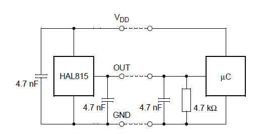

von Jötze (Gast)
Die Art und Weise, wie Du den Hallsensor angeschlossen hast, schreit
danach korrigiert zu werden.
Im Datenblatt des HAL815 steht alles groß und breit drin:
4. Application Notes
4.1. Application Circuit
For EMC protection, it is recommended to connect one
ceramic 4.7 nF capacitor each between ground and
the supply voltage, respectively the output voltage pin.
In addition, the input of the controller unit should be
pulled-down with a 4.7 kOhm resistor and a ceramic
4.7 nF capacitor.
Jetzt sieh' Dir noch das Bild 4-1 an, mach' das so und dann melde Dich
wieder mit dem Ergebnis.
Auch wenn es schon gesagt wurde: 100nF an Vcc des AVR!
Grüße,
Jötze

von Jötze (Gast)
Da wir über die Art und Weise der Verlegung des GND-Signals nichts
wissen, könnte die Beschaltung des Sensors entscheidend sein.
Sie sorgt für Unempfindlichkeit gegenüber positiven und negativen Spikes
auf Vcc und GND.
Vergiss nicht: Du schaltest eine Induktivität ...
Bei einer sternförmigen Masseführung (GND vom Spannungsregler, vom
Low-Side-Schalter der Induktivität und von allem, was am uC hängt
treffen sich an einem Punkt - da wird dann auch das Netzteil
angeschlossen) wäre das nicht so empfindlich.
Aber das ist bei Dir sicher nicht so ausgeführt.
von Hc Z. (mizch)
Ist eigentlich Aref immer noch gegen Vcc kurzgeschlossen?
Ja.
AREF muss doch an 5V, weil das die Referenzspannung für die AD-Wandlung
ist!?
Jötze schrieb:
> Hast Du Dir mal die Beschaltung von AREF, AVCC und AGND des myAVR
> angeschaut?
> Hier ist der Schaltplan:
> http://www.myavr.info/download/produkte/myavr_boar...
> Jetzt vergleiche mal dazu Deinen Schaltplan und nehme zur Kenntnis, dass
> das analoge Signal vom HAL815 die einzige Eingangsgröße ist.
> Was passiert wohl, wenn die nicht zuverlässig ist?
Ja bei diesen Anschlüssen liegt wahrscheinlich irgendwo das Problem.
Manchmal funktioniert es für eine Sekunde.
Ich werde mir ein paar 100nF Kondensatoren beschaffen und sie da
einbauen, wo es nötig ist.
Werde ich ja dann so machen müssen. :-(
von Otto (Gast)
> für die AD-Wandlung ist!?
jain - AREF wird Controllerintern umgeschaltet und bekommt i. A. bur
einen 100nF gegen GND.
von Hc Z. (mizch)
Wenn 5 V als Referenz verwendet wird, geschieht das üblicherweise
Controller-intern, indem ADMUX passend gesetzt wird.  Eine externe
Verbindung ist dazu nicht nötig.
Sollte das in Deinem Programm hier über die externe Verbindung von Aref
mit Vcc laufen, wäre das etwas - ahem - unüblich.

>Das kann es also auch eigentlich nicht sein.
16MHz/6MHz=2,66..
Kann es sein das dein Proz. einfach nicht hinterherkommt weil der Takt
zu klein ist?
> Mein Netzteil liefert maximal 1.5A.
> Die Spule zieht - bei 10V - knapp über 2A.
> Aber die ist normalerweise nie unter Volllast
Ist auch nicht unbedingt gesund.
10V/2A=5 Ohm*1.5A=7,5V, Das könnte für den 7805 etwas knapp werden, muss
aber nicht.
Ich denke eher dein Takt ist zu klein.
Viel Erfolg, Uwe

OK ich habe die Reference-Eigenschaft jetzt auf Vcc umgeschaltet.
Ich werde AVCC dann mit einem Kondensator auf GND setzen.
Dann werde ich es nochmal testen.
Hier meine Bascom-Regelung:
