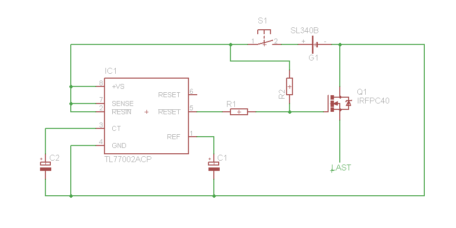

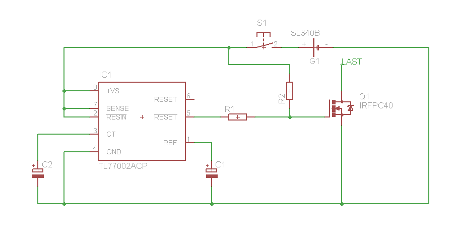

ich brauche eine Unterspannungsabschaltung für ~4,75V. Dazu würde ich
eine Schaltung wie hier im Anhang verwenden (wobei S1 ein Schalter sein
soll).
Problem ist, dass bei zu tiefer Akkuspannung der TLxxx weiterhin Strom
verbraucht, da dieser sich nicht selbst abschaltet. Was mache ich da am
besten?
Würde ich die Masse des TLxxx gleichzeitig mit abschalten würde sich
vermutlich ein wildes umherschwingen ergeben, richtig??
Gast #1558048
ich würde ein IC mit geringerer Ruhestromaufnahme verwenden.
z.B. ICL7665 (< 10uA).
Oder einen Mikrocontroller mit geringer Stromaufnahme der so alle
Sekunde mal aus dem Sleep-Modus aufwacht und nach der Spannung schaut.
Mit einem PIC18F2520 komme ich so auf ca 8,5uA Stromaufnahme
einschließlich 7-Segment LCD-Anzeige. (Der meiste Strom wird wohl für
das refreshen der Anzeige draufgehen ich muss alle 16 ms die Segmente
ansteuern).

Persönliche Seite #1558470
Muss das sehr präzise sein?
Ansonsten bietet sich doch die Minimallösung an: Transistor (NPN oder
PNP), Zenerdiode an die Basis und ein Widerstand zur
Basisstrom-Begrenzung.
Sobald der Transistor abschaltet, ist die Stromaufnahme wirklich fast
Null.
Man muss nicht immer für alles einen µC oder ein Spezial-IC verwenden,
manchmal geht es mit etwas billigem "Hühnerfutter" sogar besser...
Gast #1558476
Habe da grad noch ein "Problem" festgestellt. Undzwar kann der ICL7665
ja ebenfalls "nur" sinken. Bedeutet ich muss dem nachgeschalteten FET
noch einen PullUp- Widerstand spendieren und um das Gate relativ schnell
leitend zu bekommen wegen Verlusten im Fet. Glaube die Verluste in
diesem Widerstand sind somit auch noch ein entscheidender Faktor?!
Gast #1558479
@Markus: Ne, zu genau muss das echt nicht sein, irgendwie so um 4,7V rum
würd auch passen. Warum eigentlich nicht die einfache Lösung? Wobei in
die Geschichte noch ein FET rein muss, denn der Drop über den Transistor
bei Strömen um 30A ist etwas heiss. ;-)
Gast #1558481
Bin grad zu vollgefuttert um das vollständig durchzudenken, aber
grundsätzlich sollte es doch ein FET in der Versorgung tun, der bei
Unterspannung mit auf low gezogen wird, zum einschalten dann per Taster
überbrücken ... muss halt irgendwie selbsthaltend sein, aber das bekommt
ihr schon hin ;-)
