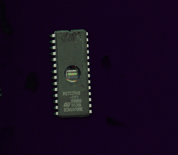

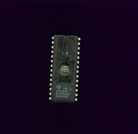

von Sören T. (stimmy)
Hier mal 2Scans von den EPROMS
