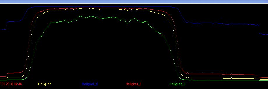

Persönliche Seite #1561790
hier sind vier Helligkeits-Kennlinien, mit unterschiedlich empfindlichen
Sensoren:
ich finde das Projekt interessant ... eine elektronische Sonnenuhr :-)
Das kalibrieren der Uhr kann nur bis zu einem Jahr dauern ...
OK für die Uhr ist dann die Mitte des Tages 12:00 ... je nach dem wo man
sich in der Zeitzone befindet +/- 30 Minuten ...
Die Sonnenuhr kann dann sogar dir sagen auf welchem Breitengrad du dich
befindest, leider aber nicht auf welcher Halbkugel.
Oder man nimmt sich die Zeiten der Straßenbeleuchtung...
erster Kennliniensprung = 6:30 Uhr  letzter Kennliniensprung 22:00 Uhr
Gruss Ralf
Persönliche Seite #1561802
@ Henk
>> Weil die Leuchtzeiten der Straßenbeleuchtungen ja auch überall
gleich sind und nie wechseln. :-P
... das sollte eigentlich ein Scherz sein :-)
Diese Sonnenuhr funktioniert auch bei bedeckten Himmel ...
Mann muss nur die Flanken für den Sonnenaufgang und Sonnenuntergang
ermitteln.
Da ja die Helligkeit auch eine folge des Sonnenstandes ist.
Die Flankensteilheit ist abhängig vom Breitengrad und somit auch von der
Jahreszeit.

Ich habe so etwas schon gebaut. DCF Uhr, LDR, Funksender von Reichelt,
MEGA 8, 2  reihiges Display, Drei Tasten zum Einstellen der Parameter.
Ab einer eingestellten Zeit  wird die Helligkeit mit dem LDR gemessen.
Wird ein eingestellter Wert unterschritten (Dunkelschwelle +
Wolkenunterdrückung) schaltet der Funksender die zugehörigen
Funkschaltdosen.
Ab einer eingestellten Zeit wieder aus. Im Sommer wird der Funksender
bei nicht erreichen der Dunkelschwelle ab einer eingestellten Zeit
zwangs eingeschaltet. Dies Funktionen gibt es bei fertigen Schaltuhren
mit Dämmerungsschalter, meines Wissens, nicht. Da sie beeinflußt werden
durch das eingeschaltet Licht.
Da das Gerät auf der Fensterbank liegt, (Antenne vom DCF Empfänger quer
gegen Süd, LDR Süd) kommt es zu keine Beeinflussung durch das
Kunstlicht.
