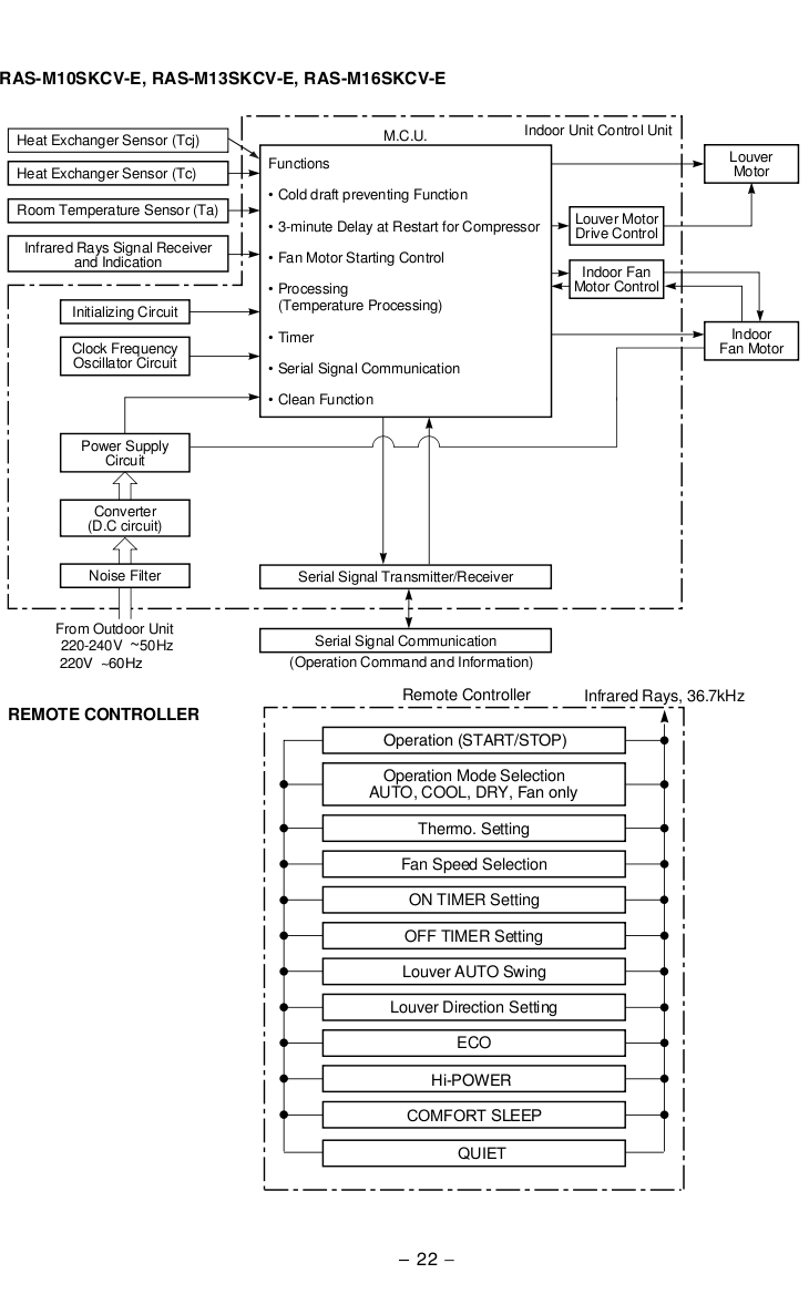

Ein Freund von mir hat eine Toshiba Klimaanlage und wir wollen die auch
automatisiert schalten. Nach langer Suche konnte ich das Service Manual
zum Gerät finden. Man sieht, dass das Signal eine 36.7 kHz
Trägerfrequenz hat. So einen Empfänger gibts leider nicht beim großen C
(was anderes gibts hier in der Nähe nicht). Gibt zwar bei Digikey und
Farnell den Empfänger aber benötige derzeit nichts anderes und nur für
den Empfänger zahl ich keine 10+ EUR Porto.
Hab mal ein paar Einschaltcodes über einen TSOP1736 mit dem Saleae Logic
aufgezeichnet und versucht die zu interpretieren. Wie man in der
angehängten .txt sieht, sind die Timings jedoch nicht sehr schön. Bei
manchen TSOP Datenblättern steht, dass ein "Toshiba Micom Format"
unterstützt wird. Hat jemand ein Datenblatt zu diesem Format? Ich finde
leider kein Datenblatt zu dem Format sondern immer nur andere
Datenblätter, wo es namentlich erwähnt wird.
