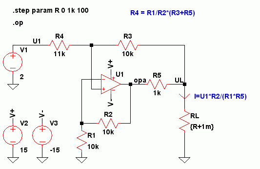

Die Dimensionierung der Schaltung ist schon falsch. Der Widerstand links
oben sollte nicht R1+R2, sondern (R1+R2)·R3/R2 sein. Dann ist
  I2=U1·R2/(R1·R3)
Die Ausgangsspannung kannst du nur berechnen, wenn du den Lastwiderstand
RL kennst. Sie ist UA=I2·RL.

Gast #1558860
M.o. G. schrieb:
> Aber im Buch sind die Widerstände so vorgegeben?! hab ich mir nicht
> ausgedacht! wie kommst du zu deiner aussage?
Ich habe gerade die von dir zitierte Seite des Buchs bei Google ange-
schaut: Der Autor beginnt absichtlich mit der angegebenen Dimensionie-
rung, die i.Allg. nicht zu einem konstanten Strom führt. Daraus
berechnet er den Innenwiderstand, der trotz angenommener unendlicher
Verstärkung des OpAmps endlich ist.
> laut simulation ist Ua unabhängig vom lastwiderstand!
Nur für R3=R2 wird der Innenwiderstand unendlich, dann erst ist der Aus-
gangsstrom unabhängig vom Lastwiderstand. Das schreibt der Autor auch
so. Setzt du R3=R2 in die von mir oben gepostete Formel für den Wider-
stand links oben ein, kommt tatsächlich R1+R2 heraus.
Die beiden mit R2 bezeichneten Widerstände müssen übrigens nicht unbe-
dingt gleich sein. Nennen wir den Widerstand links oben R4 und den
rechts oben R5, dann muss R4=(R1+R5)·R3/R2 sein, damit das Ganze eine
Konstantstromquelle ergibt. Interessanterweise hängt der Ausgangsstrom
I2=U1·R2/(R1·R3) nicht von R5 ab.
Meistens wählt man aber wie auch im Buch R3=R2, so dass R4=R1+R5 ist. R4
wird dann auch tatsächlich aus zwei Einzelwiderständen zusammengesetzt.
Dann braucht man für den optimalen Abgleich insgesamt drei Pärchen von
jeweils genau gleichen Widerständen, während das Verhältnis zwischen den
Pärchen nicht so kritisch ist. Die Gleichheit von Widerständen ist
nämlich leichter zu prüfen und zu garantieren als ein vorgebenenes
Verhältnis.

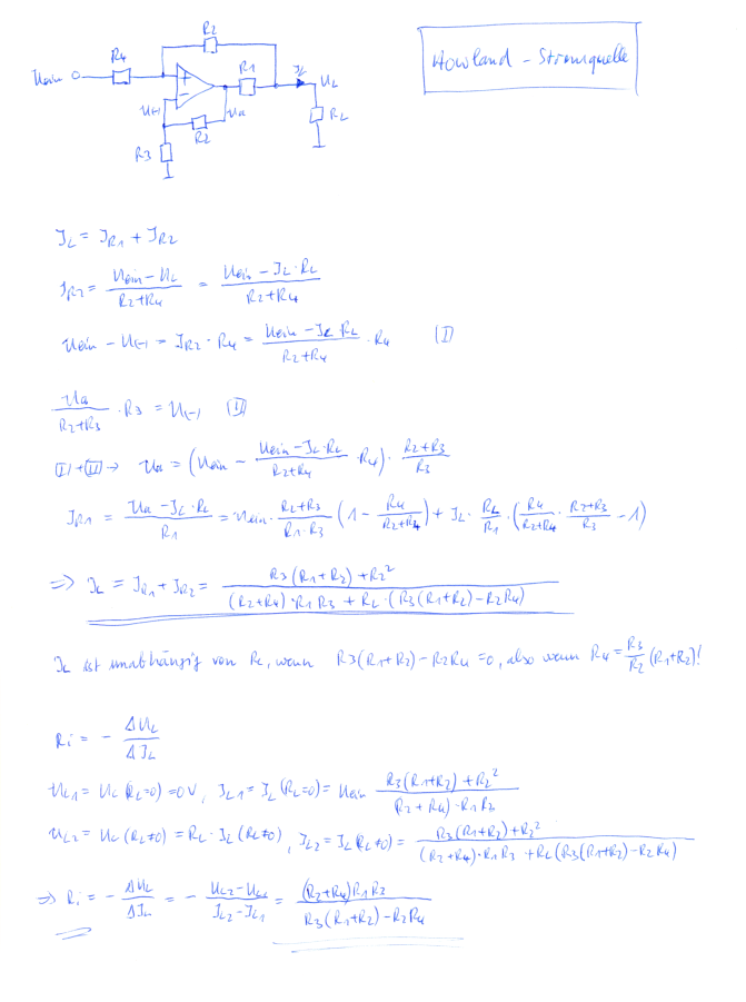

So, jetzt kommt endlich der Innenwiderstand:
Damit man vom Ergebnis auch einen Nutzen hat, gehen wir von der allge-
meinen Schaltung mit 5 unterschiedlichen Widerständen aus (s. Bild),
rechnen aber zunächst mit unendlicher Differenzverstärkung des OpAmps.
Der Innenwiderstand Ri einer Strom- oder Spannungsquelle gibt an, wie
stark die Spannung vom Strom abhängt:
U0 ist dabei die Leerlaufspannung.
Deswegen berechnen wir zuerst die Ausgangsspannung UA der Schaltung in
Abhängigkeit vom Ausgangsstrom I2. Der Faktor, der in der Lösung vor dem
I2 steht, ist der gesuchte Innenwiderstand.
Um UA zu berechnen, kann man bspw. mit dem Kirchhoffschen Knotenpunkt-
satz ein Gleichungssystem aufstellen und dieses lösen. In unserem Fall
lauten die Gleichungen
U2 ist dabei die Spannung an den beiden Eingängen des OpAmps und U3 des-
sen Ausgangsspannung. Aufgelöst nach UA und sortiert nach Termen ohne
und mit I2 ergibt sich
Man erkennt darin sofort, wie groß U0 und Ri sind. Setzt man wie im Buch
R5=R2 und R4=R1+R2, erhält man den dort angebenen Ausdruck für Ri. Ri
wird unendlich, wenn der Nenner des Bruchs 0 wird. Das ist der Fall für
Für diese Dimensionierung erhält man eine ideale Stromquelle, deren
Ausgangsstrom unabhängig von der Last ist.

Gast #1561018
Hallo Yalu,
Respekt! Ich weiß, wie lange du dafür gebraucht hast...
Ich habe mir nicht ganz so viel Mühe gegeben wie du und habe R5 nicht
von R2 unterschieden. Ich denke, der Threadersteller kann so einfacher
sehen, wie man auf Ri kommt: Jetzt muß er nur noch R4 = R1 + R2 setzen
und hat dann genau die Formel aus dem Buch.
Kai Klaas

Hallo Yalu,
>Ich finde as aber immer wieder bewundernswert, wie du es schaffst, die
>Gleichungen von vorneherein so aufzustellen, dass sie mit minimalem
>Aufwand auch mit Papier und Bleistift lösbar sind.
Na ja, was du da siehst, ist oft nicht der erste Entwurf. Ich brauche
teilweise etwas Zeit, bis es möglicht einfach aussieht. Aber ich sehe
das als Übung und mache es deshalb sehr gerne.
>Apropos Papier: Auf was schreibst du eigentlich immer deine Rechnereien?
>Auf Papier (das du dann eingescannst) oder auf Tablett? Wenn auf Papier,
>hast du vermutlich das zweite (korrigierte) Bild aus zwei Einzelscans
>auf dem PC übereinandergeklebt :)
Die ganze Rechnung habe ich im Entwurf auf locker geschriebene sechs
Seiten gekritztelt. Das sind aber mehrere unterschiedliche Rechenwege.
Den einfachsten Lösungsweg habe ich dann auf das aller nötigste
zusammengefaßt ganz normal auf ein DIN4-Blatt ins Reine geschrieben.
Nach dem Scannen als BMP-File rufe ich das dann mit der "Windows Bild-
und Faxanzeige" auf, vergrößere oder verkleinere das so, bis man einen
gut sichtbaren Ausschnitt erhält. Dann schiebe ich den aktuellen
Bildschirminhalt mit der "Druck"-Taste (die Taste rechts neben F12) in
die Zwischenablage. Dann rufe ich "Paint" auf und importiere das Bild
mit "Einfügen" aus der Zwischenablage. Jetzt korrigere ich in der Regel
noch kleinere Schreibfehler und exportiere das Bild dann mit "Kopieren
nach" in eine neue Datei. Dann öffne ich das Bild nochmals mit der
"Windows Bild- und Faxanzeige" und speichere es als PNG-File ab.
Das fehlende "Uein" habe ich einfach in "Paint" mit "Copy" und "Paste"
hinkopiert und das Ganze dann noch ein wenig hin- und hergeschoben.
>Ob du mit R5=R2 rechnest oder nicht, macht vom Aufwand her eigentlich
>keinen Unterschied. Komplizierter wird es erst, wenn man noch die end-
>liche Verstärkung des OpAmps mit hinzunimmt.
Ja genau! Aus Application Notes zu diesen Howland Stromquellen weiß ich,
daß die endliche Verstärkung sogar einen deutlichen Einfluß auf die
Symmetrie und Stabilität der ganzen Schaltung hat!!
Kai Klaas
