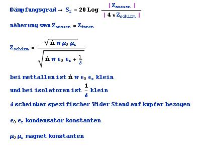

Oben habe ich mal die Formeln für die Reflexionsschirmung angehängt
Aber wie hängt das jetzt zusammen wann nehme ich isolator
Schirmungsmaterial und wann ferromagnetische.

> Reflexionsschirmung ist mir noch weniger klar.
> hier scheint die Forderung zu sein einen möglich kleine Impedanz.
Ja - bzw. eine möglichst gute Leitfähigkeit der Oberfläche (bis zu
kleine Vielfachen der Skintiefe der EM-Wellen). Man schirmt mit dem
Prinzip, dass alles was aussen reflektiert wird nicht in das
Gerät/Volumen kommen kann.
> ist
> das wie bei lichtwellen wo der winkel zum lot hin kleiner wird wenn ein
> strahl vom optisch gut leitendem medium auf ein optisch schlecht
> leitendes trifft.
Ja - nennt man Reflektion.
> Also kleine Impedanz großer winkel zum Lot mehr Reflexion.? die
> Schichtdicke ist ja egal weil es ja nur um Reflexion an der Ausenwand
> geht.
Nur bei ideal leitenden Materialien. Ansonsten hat man eine Eindringung.
Die Feldstärke beträgt bei der Skintiefe 67% (1/e) und nimmt
exponentiell ab. Bei den üblichen Frequenzen verwendet man versilberte
Metalle.
