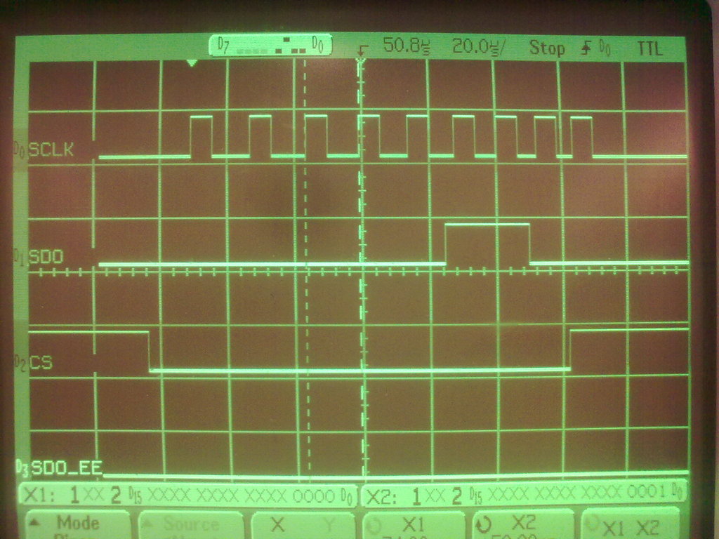

OP
Arne schrieb:
> Ja, dann knall mal Screenshots vom Oszi/LA rein. Schau sie mir morgen
> früh mal an - jetzt erstmal feierabend :)
Okay, danke...
Hab das mal hier reingeknallt jetzt, wie das Timing vom µC gesendet
wird, und beim LC ankommt...
Nach dem letzten Takt wird, nachdem CS auf high hüpft, noch ein Takt von
mir generiert (steht, so meine ich, so im Datenblatt drinn...siehe Seite
4 "Serial Input Timing"...
Danke :-)
Ich bin mir recht sicher, daß ich das nicht mache, da ich die SCK
Generierung der HW-SPI überlasse. Du ziehst das /CS zwar vor dem 9ten
Clock (steigende Flanke) wieder gegen High, aber es irritiert mich
trotzdem... Falls das nicht exakt so passiert und die interne
state-machine den 9ten Clock noch zum Abtasten nutzen würde, würde im
Schieberegister des EEPROMs wohl statt z.B. 0x06 dann (0x06 << 1) = 0xC0
stehen.
Abgesehen davon: Fig 2.4 (Timing WREN) hat kein 9tes Clocksignal.
Sonst weiß ich auch nicht, woran es noch liegen könnte :-/
Okay, danke! :-)

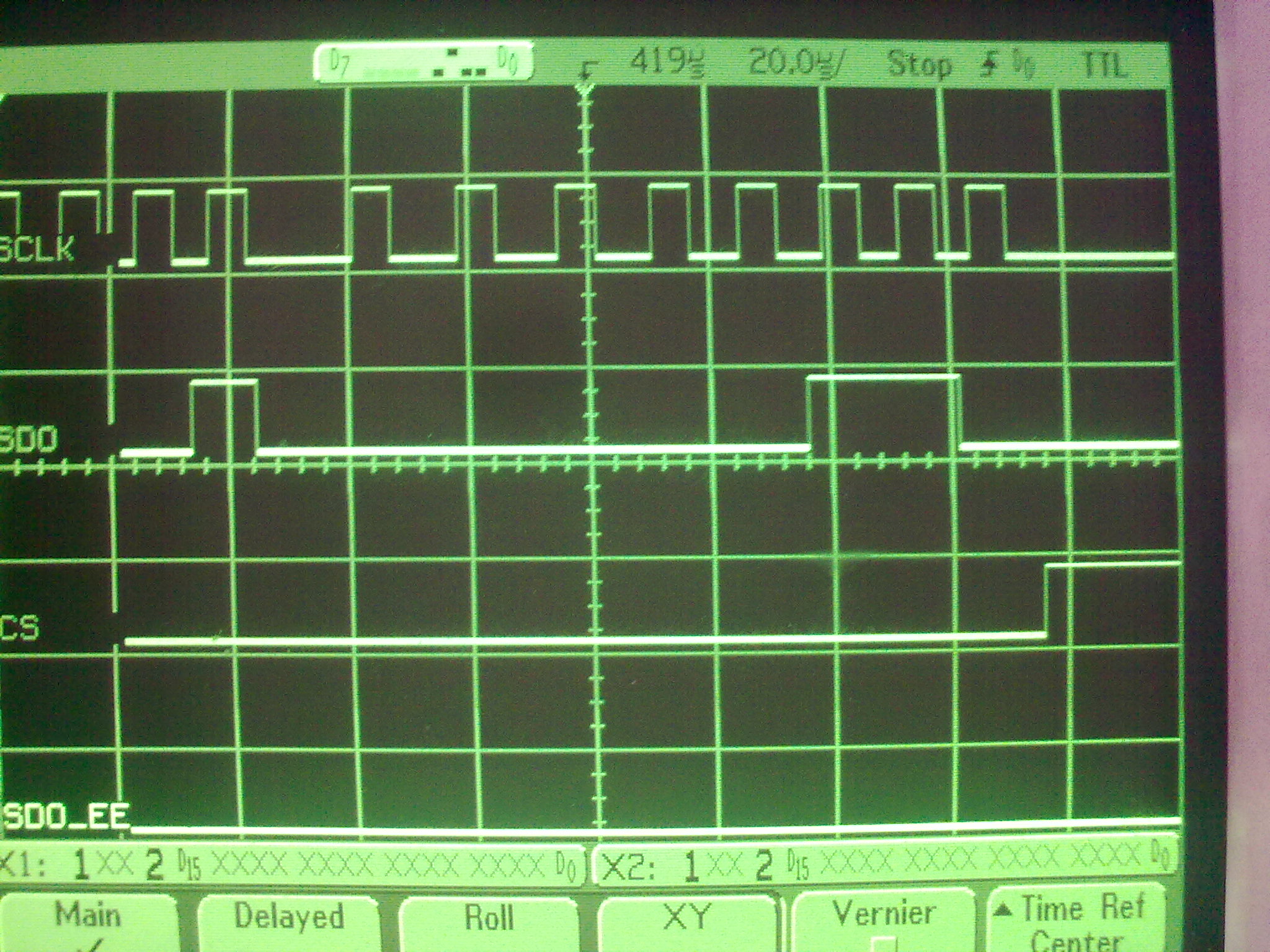

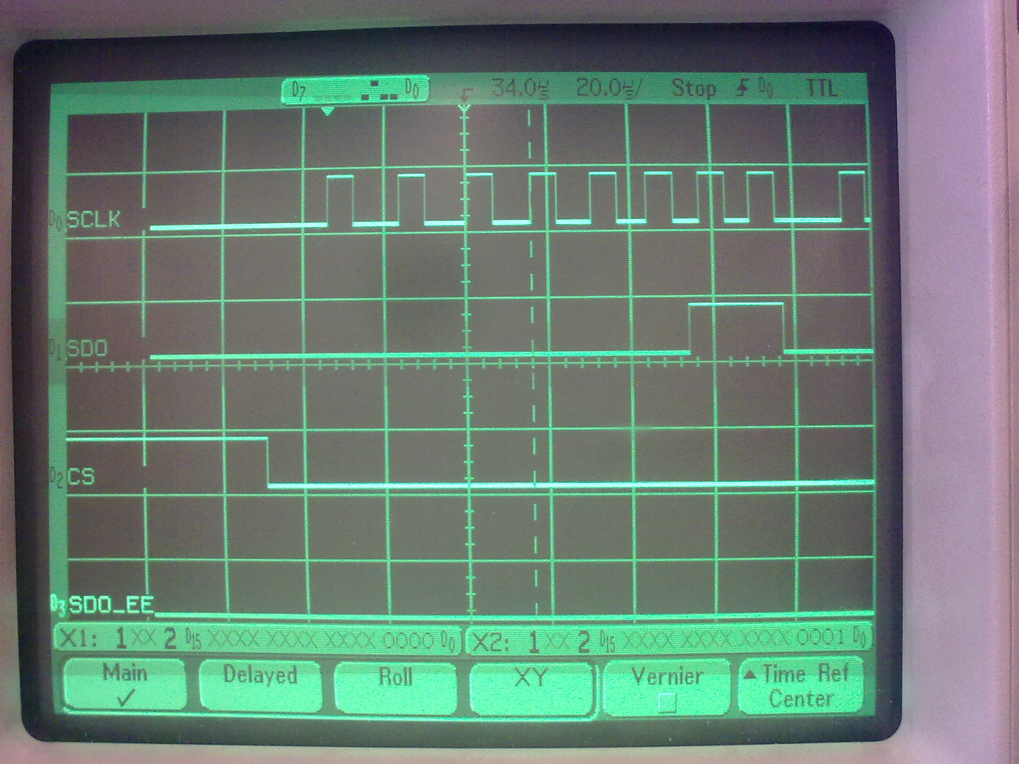

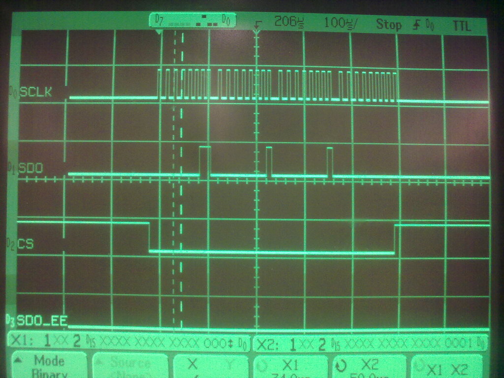

Hab mir in der Mittagspause nochmal die Screenshots angeschaut. Bei
READ/WRITE kann man nicht erkennen, ob die Bitmuster korrekt sind. WREN
sieht gut aus.
Vergrößere READ/WRITE doch mal auch auf 20µs Raster und schau Dir die SI
Pegel bei den steigenden Clockflanken an und lass mal das letzte
Clockbit weg.
Pack doch mal 10k gegen High an SDO des EEPROMs. So habe ich das hier
ohne groß nachzudenken bei meinem Aufbau auch gemacht.

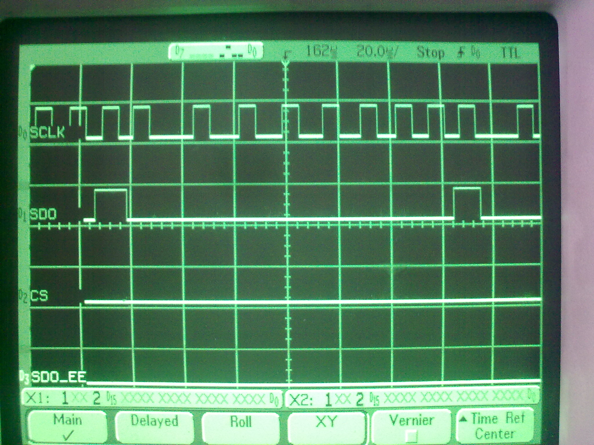

OP
Johnny Knot (johnny_knoxville) schrieb:
> ...Screenshots kommen FIX morgen gegen 13-14 Uhr!! Sorry!
> Liebe Grüße
Ist doch 14.05 Uhr geworden, hehe
Timings sind jetzt so gezoomt, dass man jedes Byte einzeln erkennen
kann...
Schreib den Wert 6dez raus...
OP
>> Liebe Grüße
> kann...
Achja...dann wars wohl vllt doch der SO...
Jetzt macht er jedenfalls was ich möchte :-)
Danke!
Für Fragen bezüglich des LC320 stehe ich jetzt zur Verfügung xD
Hallo!
wenn ich mich nicht täusche, dann wars der Pull-Up auf SO!
Undefinierte Pegel mag der Baustein anscheinend nicht... :-)....obwohls
natürlich auch das letzte Bit sein könnte, da ich die beiden Dinge
aufeinmal ausgebessert habe, und so nicht genau sagen kann, was schuld
ist :-) lg
