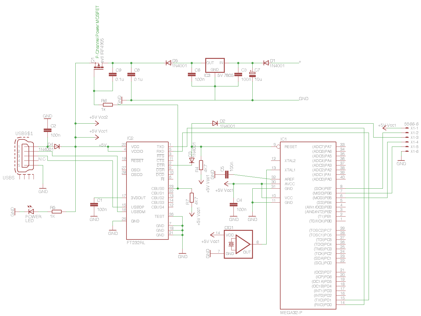

Da ich meine bestellten Bauteile (Atmega32, FL232RL, usw.) bald erhalten
werde, habe ich mir meinen 1. eigenen Schaltplan erstellt, damit ich
sofort damit loslegen kann (Ich habe einige im Interet und in
Datenblättern vorhandene Schaltpläne zusammengelegt).
Da dies wie schon erwähnt mein erster Schaltplan ist, möchte ich sicher
gehen, dass dabei nichts kaputt gehen kann und wollte euch darum bitten
mein Schaltplan kurz zu überfliegen.
Ich bedanke mich herzlich für euren Beistand.
Shurikn
von Michael U. (amiga)
Du schreibst im Betreff:
>atmega32 mit FL232RL, USB & ext Stromversorgung
hast aber die Stromversorgung von der USB-Buchse?
Macht so wenig Sinn, da liegen zwischen 4,7V und 5V an, da ist nichts
mit Verpolschutzdiode (wozu diese?) und Spannungsregler, aus dem dann
noch 5V rauskommen sollen...
Gruß aus Berlin
Michae
von Uwe .. (uwegw)
Am CBUS-Pin, der den Mosfet schaltet, wird im neusten Datenblatt ein 10k
Pullup gesetzt.
Was ist das für ne Reset-Konstruktion? Mit PullDOWN? Und dann noch an
DTR angeschlossen? Soll das ein Reset über die Schnittstelle werden, um
einen Bootloader zu starten? Das Problem ist der ISP-Anschluss. Wenn der
low sagt und der FT sagt high, dann knallt es. Du müsstest also den
Bootloader aufspielen, bevor du den FT einlötest. Dann kannst du
allerdings den Bootloader nie mehr ändern...
Besser: Reset mit Pullup, und die beiden möglichen Resetquellen je über
eine Diode anschließen.
von Y.wey T. (shurikn)
Hallo Michael!
Ich bin beeindruckt, wie schnell die ersten Antworten kommen. DANKE!
Ich habe mir gedacht, dass ich es so anstellen kann, dass der
Mikrocontroller von der USB Buchse Strom bezieht, wenn diese
angeschlossen ist, aber wenn die USB nicht angeschlossen ist, der MC
extern Strombeziehen kann. Ist es durch diese Konfiguration nicht
möglich?
Der obere Teil des Schaltplans ist eine Zusammenstellung von
  http://www.mikrocontroller.net/articles/AVR-Tutorial:_Equipment
   (Stromversorgung)
und
  http://www.ftdichip.com/Documents/DataSheets/DS_FT232R.pdf (Seite 24)
Sorry, wenn da grobe Fehler vorhanden sind... :-S
Gruss aus Tokyo
Shurikn

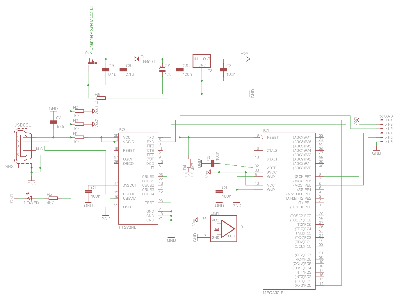

Ich habe die Tipps von Uwe zu Herzen genommen und mein Schaltplan
dementsprechend angepasst.
Sind die Diode (D2 & D3) in der Richtung korrekt, oder habe ich diese
verkehrt rum gesetzt?
Besten Dank für eure Hilfe.
Ich hoffe, dass der Schaltplan einmal auch für die anderen Anfänger von
Nutzen sein kann (wenn der natürlich ausgereift und fehlerfrei wird).
Gruss
Shurikn
Ich habe gemerkt, dass der ELKO und die Diode D1 auf der falsche Seite
war und der Spannungsregler verkehrt rum angehängt war.
Sorry...
Gruss
Shurikn
von Uwe .. (uwegw)
So sind die Dioden falschrum.
Dem Spannungsregler solltest du noch ein Diode von OUT nach In
spendieren. Er mag es nicht, wenn die Spannung von der 5V-Seite kommt
(im USB-Betrieb)
Zwischen Mosfet und 5V-Netz sollte auch noch mal ne Diode, sonst speist
du mit der externen Spannung auf den USB ein.

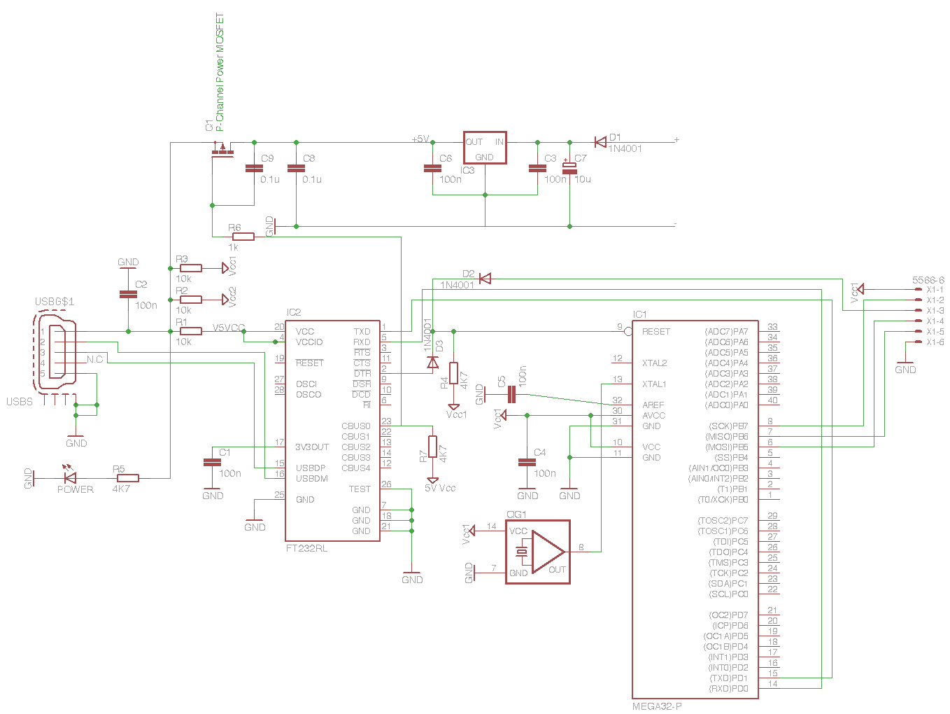

Hi Uwe!
Ich habe meinen Schaltplan nochmals korrigiert.
Die Dioden D2 und D3 sind verkehrt-rum korrigiert worden.
> (im USB-Betrieb)
Hier verstehe ich Dich nicht ganz wie Du es meinst. Ich habe es mal
versucht korrekt zu intepretieren und habe die Diode D5 zwischen dem
Spannungswandler und MOSFET gesetzt...
Hier habe ich nach dem USB-Port noch eine Diode D4 hinzugefügt.
Habe ich Dich richtig verstanden, dass durch diese Änderungen die ISP
weiterhin benutzt werden kann, auch wenn nicht gleichzeitig mit dem USB?
Ich danke Dir für deine Hilfe im Voraus.
Beste Grüsse aus Tokyo
Shurikn
von Kurt B. (kurt)
D4 ist falschrum, RXD und TXD müssen gekreuzt sein.
von Jochen (Gast)
Wenn ich das richtig sehe, hast du sowohl C9 als auch D2 überbrückt.
Jedenfalls schimmert da was grünes durch.
Bei Figure 6.3. im Datenblatt wird Pin CBUS3 und nicht wie bei dir CBUS0
verwendet. Wobei man das mit MProg(?) richten könnte.
Ich danke euch für euren Support.
@Kurt:
Dass der D4 falschrum ist, habe ich vermutet, als ich den Schaltplan
geuploadet habe. Ich werde die Tipps (D4 und RXD, TXD) von Dir sofort in
meinem Schaltplan ändern.
@Jochen:
Auch deine Bemerkung (C9, D2) werde ich sofort in meinem Schaltplan
ändern. Gemäss dem Datenblatt kann man eines der 4 Pins (CBUS0 - CBUS3)
dafür benutzen. Man muss nur im MProg den betreffenden Pin auf PWREN#
stellen, wobei bei mir (MProg 3.0a) nur die Option PWRON# gibt. Ist das
dasselbe, oder suche ich die PWREN# am falschen Ort?
Ich werde den fertigen Schaltplan auf jedenfall nochmals uploaden. Da
sicher noch einige Fehler vorhanden ist, warte ich mit dem Uploaden
noch.
Beste Grüsse
Shurikn

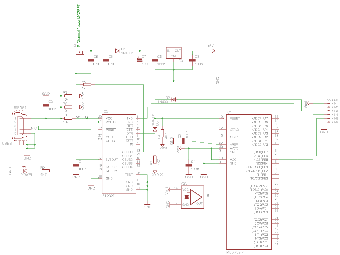

von Kurt B. (kurt)
Warum führst du die Versorgungsspannungen über 10k Widerstände?
Du bekommst von mir einen "Daumen hoch" weil die LED richtigrum gepolt
ist und sogar einen Vorwiderstand hat (auch wenn er kleiner sein könnte,
z.B. 1k)!
Die 10K Widerstände habe ich aus dem Schaltplan von Franzis Lernpaket
BASCOM. Meinst Du, dass ich hier 1K anstelle die 10K nehmen sollte?
Ich bin für jede konstruktive Belehrung offen. Ich habe ehrlich gesagt
noch vor eine Woche nicht mal gewusst was ein Widerstand ist.
von Kurt B. (kurt)
Nein, die 10k Widerstände R1, R2 und R3 sollst du komplett rauslassen
und die Versorgunsgspins direkt anschließen.
R5 reduzieren auf 1k bis 220 Ohm.
Ok, ich werde das in meinem Schaltplan einfliessen lassen. :-D
Meinst Du, dass der Schaltplan mit den obengenannten Korrekturen i.O ist
oder sind da noch weitere schwerwiegende Fehler vorhanden?
Meine Bauteile kommen am Freitag hier in Japan an. Was ich noch kaufen
muss ist ein P-Kanal MOSFET. Kannst Du mir welche empfehlen? Ich dachte
an IRF4905. Ich habe gelesen, dass diese sehr heiss werden können und
gekühlt werden müssen. Ist es bei dieser Stromstärke auch der Fall?
Gruss
von Lazlo Panaflex (Gast)
Ich würd die USB Buchse nicht auf Masse legen.
Ich meine das Gehäuse.
Die Frage dient nur zur Verständigung: Hat es einen Nachteil, oder ist
es sogar schlecht das Gehäuse auf Masse zu legen?
Gruss
Y.Wey
von Reinhard S. (rezz)
Das Gehäuse ist ja meistens mit dem Schirm des Kabels verbunden, so kann
es also passieren das du dir schöne HF-Sachen oder ähnliches in deine
Schaltung holst.
Danke für euren Support. Ich habe meinen Schaltplan überarbeitet und
geuploaded. Könnt ihr mal bei Gelegenheit ihn schnell kurz überfliegen
umzusehen ob das so ok ist?
Ist das richtig, dass man mit dieser Konfiguration sowohl USB als auch
die ISP benutzen kann, sprich so auf die Platine löten?
Habe ich es richtig verstanden, dass der MC so in erster Linie Strom von
der USB Buchse bezieht?
Beste Grüsse
Shurikn
Hallo Leute!
Ich ging heute einige Bauteile kaufen und habe gemerkt, dass es für mich
sehr schwierig ist zu erkennen welcher MOSFET P-Kanal für mein Vorhaben
geeignet ist. Könnt ihr mir hier einen Tipp geben, auf was ich achten
soll?
Ich möchte gerne nochmals erwähnen, dass ich weiter oben den
korrigierten Schaltplan geuploadet habe. Falls jemand Lust und Zeit hat
ihn nochmals kurz zu überfliegen, wäre ich sehr froh darüber :-D.
Beste Grüsse aus Japan
Shurikn
von Uwe .. (uwegw)
Ich habe hierfür den IRF7220 verwendet. Funktioniert prima, auch bei
fast 500mA Strom.
