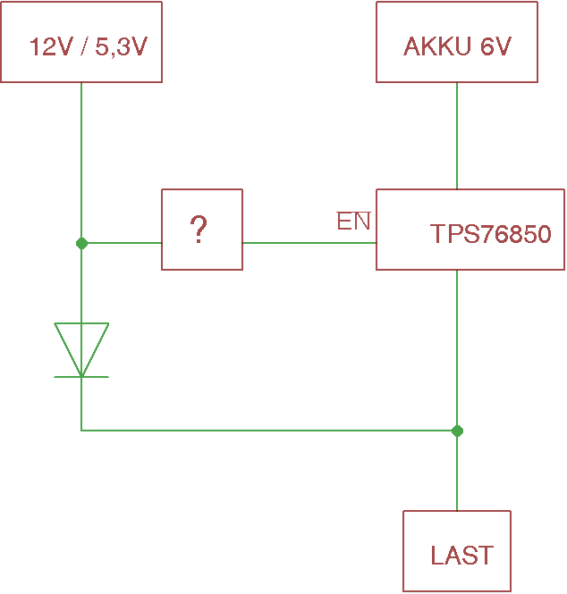

Ich habe folgendes Problem: Es existiert eine Spannungsversorgung von 5
Volt. Wenn diese Spannungsversorgung ausfällt, soll der Verbraucher über
einen 6 Volt-Akku gespeist werden.
Hinter dem Akku liegt ein Ultra-Low-Drop-Regler (der TPS76850 von TI).
Der TPS hat einen Enable-Eingang, der negativ schaltet. Also EN auf GND
-> Regler läuft und EN auf Ub -> Regler aus.
Der Ausgang des TPS ist hochohmig, wenn EN auf Ub liegt. Nun dachte ich
mir, ich könnte die 5V-Leitung ja prima nehmen, um den Regler ein und
aus zu schalten. Allerdings fallen die 5 Volt nur langsam ab, und der
TPS 76850 liefert nur 5 Volt, wenn EN wirklich auf Masse liegt.
Prinzipiell müsste also vor den EN-Eingang ein Schmitttrigger, was
allerdings nicht möglich ist (Platz, wenig Bauteile).
Die "normale" Oder-Schaltung mit Dioden kommt nicht in Frage, da die
Flussspannung selbst bei Schottkydioden (ich habe hier die PMEG1020 mit
250 mV ) zu groß ist.
Ich habe an einen FET gedacht, der den EN einfach auf Masse zieht, was
allerdings nicht so recht klappt. Zugegeben, mit FETs bin ich nicht per
du =)
Wenn mir jemand einen Tip geben könnte, wie ich die ganze Geschichte
beschalten kann, wäre das ganz prima!
Liebe Grüße,
John

Hallo Gustav,
danke Dir schon mal für Deine schnelle Antwort. Ich gebe zu, dass meine
Beschreibung vielleicht etwas verwirrend ist, deswegen habe ich schnell
ein Blockschaltbild gezeichnet.
Die 0,3 Volt extra beim 5,3 Volt Regler sind dazu da, die Flußspannung
auszukompensieren.
Wichtig ist, dass so wenig wie möglich Bauteile verwendet werden.
Das Problem ist, dass die Platine bereits fertig designed und bestellt
ist. Die Notwendigkeit der Powerfaillogik wurde allerdings erst später
bekannt gegeben..und ich sitz jetzt hier wie der Ochs vorm Berg =)
Grüße,
John

Hallo Michael,
hallo weinbauer,
danke für die Tips. Die Idee mit der Bronoutschaltung finde ich gut. Ich
habe gesehen, dass es von Maxim einen Dreibeiner im SOT-23 Gehäuse gibt.
Low-active, genau wie ich es brauche. Und das SOT-23 passt nun noch gut
drauf. Der Typ heißt CAT809M. Mal sehen, wo ich die bekomme.
