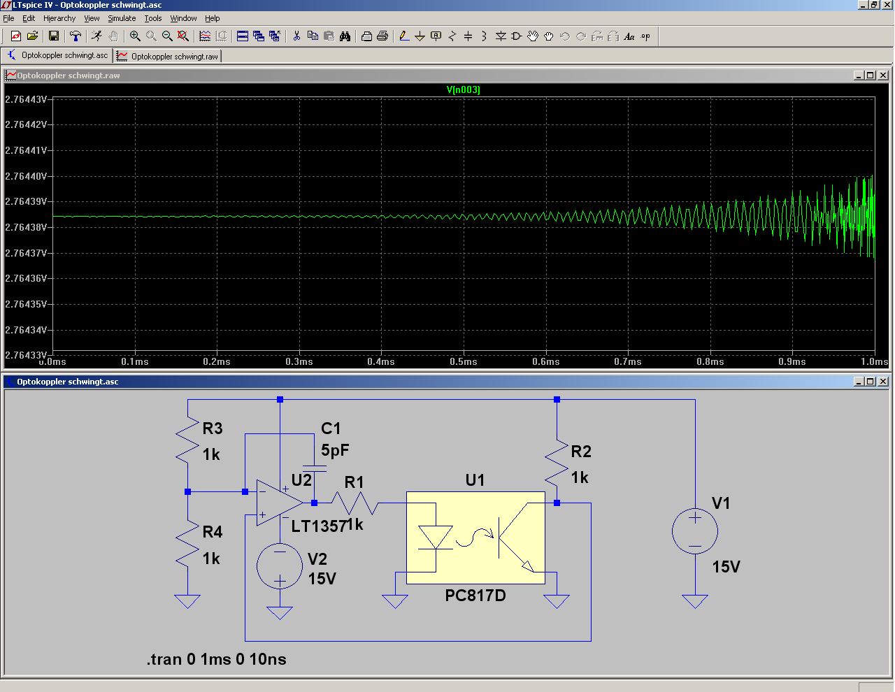

Mein Optokoppler schwingt
Gast #1559585
Mein Optokoppler schwingt.
Natürlich könnte ich C1 vergrößern, ich habe beobachtet, das wenn C1 von
1pF in 1pF Schritten vergrößert wird, der Schwingeinsatz immer später
erfolgt.
Aber was bringt mir das, wenn ich z.B. 1000000pF nehme, meine Schaltung
ist dann arschlangsam und irgendwann nach Stunden schwingt sie doch.
Gast #1559602
Vergiss nicht,d ass es nur eine Simulation ist. In echt hast du überall
parasitäre Kapazitäten.
Versuch mal ein paar pF zwischen Collector des OK und Masse zu setzen.
#1559808
Tja, das Problem liegt wohl darin, daß der Optokoppler eine zusaätzliche
Verzögerung mitbringt (Phasenverschiebung). Und die liegt weit im
µs-Bereich
Versuche doch mal mit einem RC-Glied in der OPV-Rückkopplung die
Grundverstärkung für höhere Frequenzen zu reduzieren. Also statt C1 mal
dort z.B. 10-100k und 100-1000p in Serie.
Gast #1561242
Hallo Eddy,
>Hatte ich auch erst gedacht, aber es ist einfach eine Gegenkopplung. Und
>wie sich das für so ein System gehört, schwingt es halt.
Ich würde das trotzdem etwas anders machen. Vielleicht erklärt uns ja
der Threadersteller, was die Schaltung konkret machen soll?
