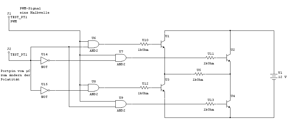

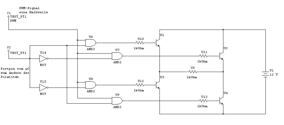

Wenn man eine vollgesteuerte Brückenschaltung nähme, müsste ich ja noch
einen Portpin opfern der das Umschalten zwischen positiver und negativer
Halbwelle vornimmt. Dürfte aber vielleicht wegen dem Timing schwierig
werden.

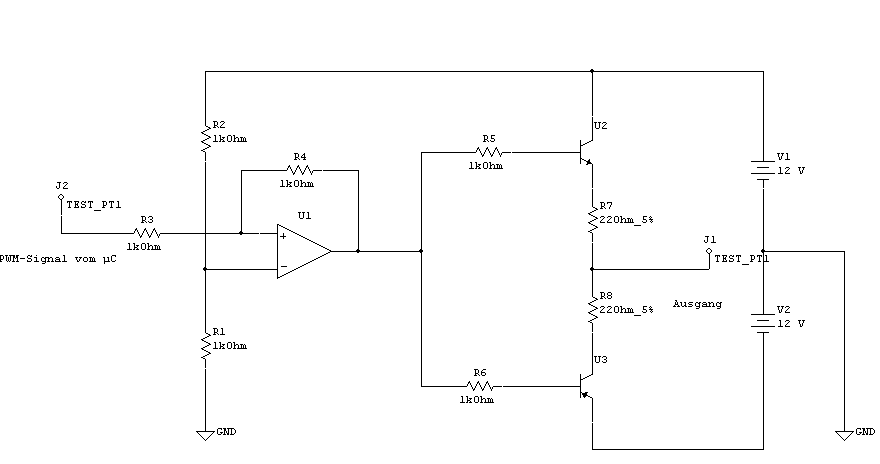

Meine zweite Idee wäre, eine komplette Sinuswelle als Muster zu
hinterlegen, und dann mit einem OP als Subtrahierer das Signal um die
Hälfte herunterzuziehen. (Die Widerstandwerte in der Zeichnung stimmen
natürlich nicht - nur als Prinzip)

Gast #116167
Hm, wäre auch eine Idee und würde den OP ja überflüssig machen.
Aber das Problem auch bei meiner ersten Schaltung ist ja, dass die
Transistoren im Analogbetrieb arbeiten, und somit bei größerer Last
doch ziemlich warm werden würden. Deswegen wär es ja von Vorteil, wenn
man eine diese ind Brückenschaltung direkt mit den PWM-Signalen
ansteuern könnte.

Gast #116170
Bei diesen Leitungsdaten würde ich dringend raten, allen
Analogschaltungskram mit OPs, Kondensatoren, Offsets und ähnliches
bleiben zu lassen und zu einer vollgesteuerten Brückenschaltung
überzugehen. Hier sollten aktive Bauteile nur Schalter arbeiten, sonst
verschwenden sie Energie und werden unnötig heiß.
Gruß, Michael

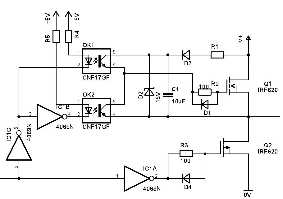

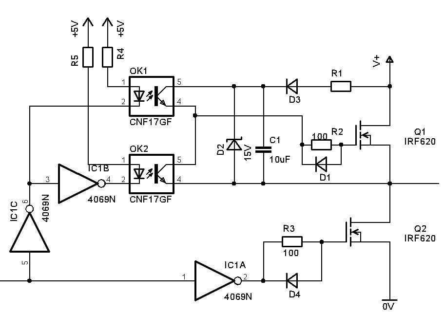

Oder was haltet ihr von der Schaltung im Anhang.

Naja,im wesentlichen nur ne H-Brücke mit Verpolungsschutz.
Der aufwand der Schaltung hängt direkt von deinen ansprüchen ab.
Könnteste also netterweise deine Ansprüche an das Signal zusammenfassen
Also ob nur einen einfachen Drehstrom mit fester Frequenz (Eben nur ne
Netznachbildung) oder doch variabel und wenn dann "wie weit variabel"
Soll es Sinus,annähernd sinus oder nur Rechteck/Trapez sein ?
usw.
Einen einfachen Festfrequenzumrichter mit Trapez kannste schnell mit
etwas logik und passenden Endstufen umsetzen.
Das geht auch mit etwas Frequenzvarianz.
Bei Mehr kommste um PWM und umfassenderenden Endstufen und Filtern
nicht drumrum wobei die Erzeugung der ansteuerung das kleinere Problem
ist.

@m@u: das wär doch vielleicht etwas zu viel Aufwand. Man könnte das ja
so ähnlich wie in einem handelsüblichen Frequenzumrichter machen.
230V gleichrichten und in einen Zwischenkreis mit Kondensator
einspeisen. Die Gleichspannung dann mit einer vollgesteuerten
Drehstrombrücke in Drehstrom umwandeln. Die Spannungshöhe der
Ausgangsspannung muss man dann durch ändern der Pulsmuster erzeugen,
was bei einem Motor ja sowieso gemäß der U/f-Kennlinie erfolgen muss.
In Umrichtern werden dafür ja heute meist IGBTs verwendet, die aber
doch recht teuer sind :-(
Doch wie 6 Ventile mit nur 3 PWM-Ausgängen ansteuern?
Gast #116184
@Thomas_v2.1
6 Ventile mit 3 PWM-Ausgängen.
Der Spannungswert (augenblickliches PWM-Tastverhältnis) kann ja für
eine komplette Brücke mit nur einem Kanal erzeugt werden. Nur um beide
Halbwellen korrekt hinzukriegen, muss man mit weiteren Hilfssignalen
arbeiten. Dazu braucht man weitere Controllerportpins, aber nicht
unbedingt PWM-Kanäle.
