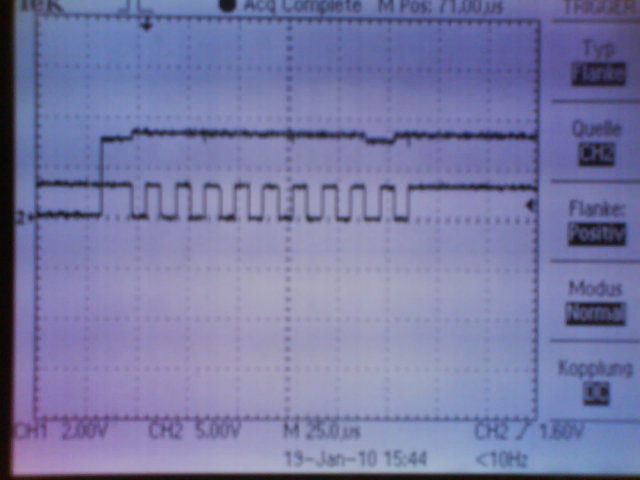

Ich befasse mich die letzten Tage zum ersten Mal mit dem I²C Interface
des MSP430f2617. Als Basis für meine Software dient mir eine Appnote von
TI (SLAA382). Ich führe in einem bestimmten Intervall (Timer) eine
Messung durch. Nun beobachte ich folgendes Verhalten:
So lange der Sensor nicht angeschlossen ist, sendet der MSP die korrekte
Adresse des Sensors + Schreibbefehl, bekommt aber natürlich kein ACK
(siehe Bild, leider schlechte Quali) vom Sensor. Sobald ich den Sensor
jedoch an den MSP hänge, bleibt das Programm an folgender Funktion
hängen:
unsigned char I2C_notready(){
  return (UCB0STAT & UCBBUSY);
Der Takt ist das auf HIGH und die Datenleitung auf LOW und nüscht tut
sich mehr.

So, vielleicht bin ich schon ein wenig weitergekommen.
Zu Beginn der Main gebe ich dem Sensor ein paar Takte auf die Leitung
(siehe Bild). Dabei wird die SDA-Leitung hochgezogen.
Danach mache ich folgendes, um eine Messung zu starten:
  SENSIRION_transmitinit(SENSIRION_ADRESS);           // init transmitting the measurement start sequence
  while ( SENSIRION_notready() );                     // wait for bus to be free
  if ( SENSIRION_slave_present(SENSIRION_ADRESS) )    // flow sensor present?
    SENSIRION_transmit(0x01,(unsigned char*)SENSIRION_flowMeas);      // Send start measurement command
    SENSIRION_receiveinit(SENSIRION_ADRESS);          // init receiving the measurement data
    SENSIRION_receive(0x03,meas_data);                // start receiving the measurement data
Nach dem ersten Slave Present erscheint das zweite Bild. Heißt also
schonmal, dass er nicht mehr in der ersten Busy-Schleife hängen bleibt.
Der ACK sieht jedoch etwas verzögert aus (kleiner Peak).
Wenn ich nun schrittweise durchsteppe läuft das Programm. Sobal ich
jedoch meine Breakpoints entferne, bleibt das die Sache schnell wieder
in der busy-Schleife hängen. Vielleicht muss ich dem Sensor noch ein
bisschen mehr Zeit zwischen den einzelnen Aktionen geben. Halte euch auf
dem laufenden.
Seb

Gast #1561053
@Michael: Jupp, da habe ich ein Auge drauf. Ich nähere mich so langsam
dem Problem. Ich habe da an zwei Stellen Datentypen "missverstanden",
welche in der Appnote übergeben werden.
Ich glaube ich habs! Nun zappeln die Daten über die Leitung und auf den
ersten Blick sieht das sinnvoll aus. Die Messfunktion sieht nun so aus:
    SENSIRION_transmit(1,flowMeas);                   // Send start measurement command
    SENSIRION_receive(3,meas_data);                   // start receiving the measurement data
Punkte, welche zur Lösung beigetragen haben:
1. Sensor erstmal mit ein paar Takten füttern bevor etwas anderes
gemacht wird.
2. Ich habe bei transmit und receive keine Felder übergeben. So war es
jedoch in der Appnote gewollt.
3. Vor dem Receiveinit muss nochmal der Bus abgefragt werden, weil die
Initialisierung zu flott kommt.
Jetzt muss ich das Bitgewackel noch in physikalische Werte umrechnen und
dann bin ich hoffentlich glücklich.
Danke nochmal für all die Anregungen.
Seb
