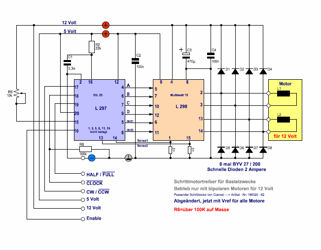

habe ein Prob. mit meiner Schrittmotorsteuerung.
Ich benutze einen bipolaren Schrittmotor mit 160ma und 5 Volt.
Ich habe die Sense-Wiederstände mit 10 Ohm gewählt um auf eine
vernünftige
Vref von 1,5 Volt zu kommen.
Wenn ich für die Motorspannung 5 Volt anlege funktioniert alles, blos
wenn ich bei der Spannung über 7 Volt gehe bleibt der Motor stehen und
fiept !!
Habe in der Schaltung die L297 und die L298 verbaut.
Der Chopper Betrieb solte doch eigentlich ermöglich, dass ich eine
höhere Spannung anlegen kann, was bei schnellem Motorlauf ja wichtig ist
Bin für jeden Tip dankbar !!!!!

Hallo
Vref an Pin 15 sollte < 3V sein. So wie es im Schaltplan ist, ist
schlecht. Evtl. ist der L297 schon gestorben. Bei 5V kannst du die 160mA
nicht erreichen ( Motor hat an 5V 160ma ) weil entsprechend Spannng an
den Sensewiderständen abfällt. Ansonsten sollte der Aufbau entsprechend
der Schaltanwendung sein. Kurze Kabelwege, Block- und
Stützkondensatoren.
Gast #3796650
V ref is a low voltage (Max 3 volt see the L297 datasheet  )
you better pick this up from the 5 volt logic circuit with a adjustable
resistor.
This v ref is compared with the sense voltage
If the voltage over the sense resistor rises to the same level as the V
ref voltage the driver limiting the current.

Bülent C. schrieb im Beitrag #3796661:
> So ermittelst Du höchstenfalls Vref, aber einstellen tust Du was ganz
> anderes nach Deinem Schaltplan...Und die vielen Ausrufezeichen machen es
> auch nicht besser.
