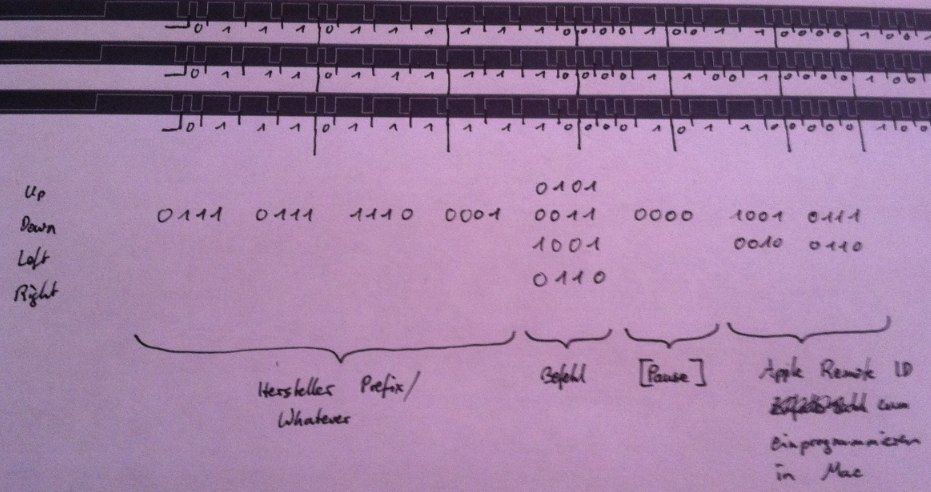

Hier mal meine Captures vom neuen (silbernen) Modell - und als Grafik
mal den Unterschied zwischen zwei Apple Remotes.
Ist fast so wie ich schon vermutet hatte, jede Remote sendet eine Art
Fingerabdruck von sich selbst hinten dran und wenn man sein Mac auf eine
Remote anlernt dann merkt der sich dass er nur noch auf Remotes mit dem
gleichen Fingerabdruck hören soll.

Ok noch einen - das sind meine derzeitigen Ergebnisse

Ok nochmal watt anderes..
Das da oben ist komplett unsinnig, da das Signal vom IR receiver
invertiert ist. Die Apple Remote verwendet den Standard NEC Code, kann
man mit jeder IR Led nachmachen
Beispiel Volume Up
0x77E15097
die hintersten 8 bit sind bei jeder Apple Remote unterschiedlich und
sorgen dafür dass man die auf seinen Mac eintrainieren kann damit der
Laptop nur noch auf die eigene hört und man nicht im riesigen Hörsaal
während der Vorlesung von anderen die Musik angeschaltet bekommt - die
könnt ihr frei wählen.
