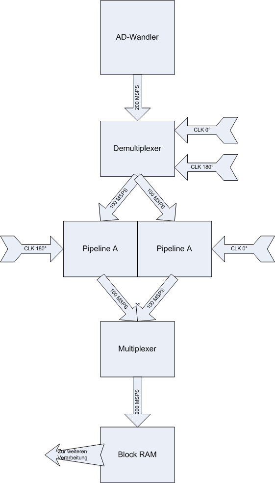

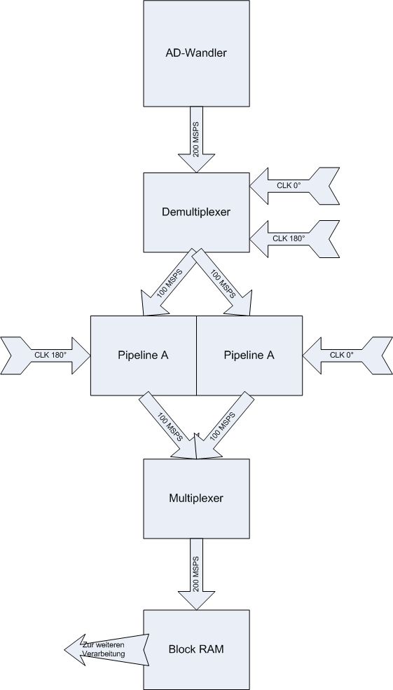

OP Persönliche Seite #1560694
Also ich habe mal kurz eine kleine Grafik Dazu fertig gemacht - dieses
Blockschaltbild ist aber stark vereinfacht sollte aber denke ich gut
zeigen, was ich vorhabe oder was mir halt vorschwebt. Wie man gut sieht,
sind zwei Takte vorhanden jeweils um 180° Phasenverschoben. Beide haben
die gleiche Frequenz von 100 MHz, durch die Phasendrehung würde ich
erreichen das ich die Samples aufnehmen kann, (bei beiden gilt: positive
Flanke = aktive Flanke), das Bedeutet beide Horchen einfach auf dem Bus
vom AD-Wandler. Damit würde ich eine Aufteilung des Datenstromes
erreichen - soweit die Theorie, die Synchronisation hingegen - da muss
ich mir ncoh sehr starke Gedanken drüber machen denn so einfach wie in
der Theorie wirds wohl nicht klappen vor allem weil das Datensignal
nicht synchron ist, was mir wiederum nicht so recht gefällt.
mfG
#1560758
Naja, an sich möglich, aber wie rechnest du ein Filter, wenn du nur
jeden 2. der vorhergehenden Werte im Speicher hast? Da wirds schon
schwierig dann. Nimm lieber einen ordentlichen FPGA, der Spartan 3 kann
zwar prinzipiell sowas, aber bei 200MHz aufwendige Rechnungen sind nicht
ganz trivial, vor allem für Anfänger. Bei den Xilinx Beispielprojekten,
wo z.B. externer DDR-SDRAM angesprochen wird, werden sogar die internen
Slices über Constraints festgenagelt, so haarig scheint das da zu
sein....
