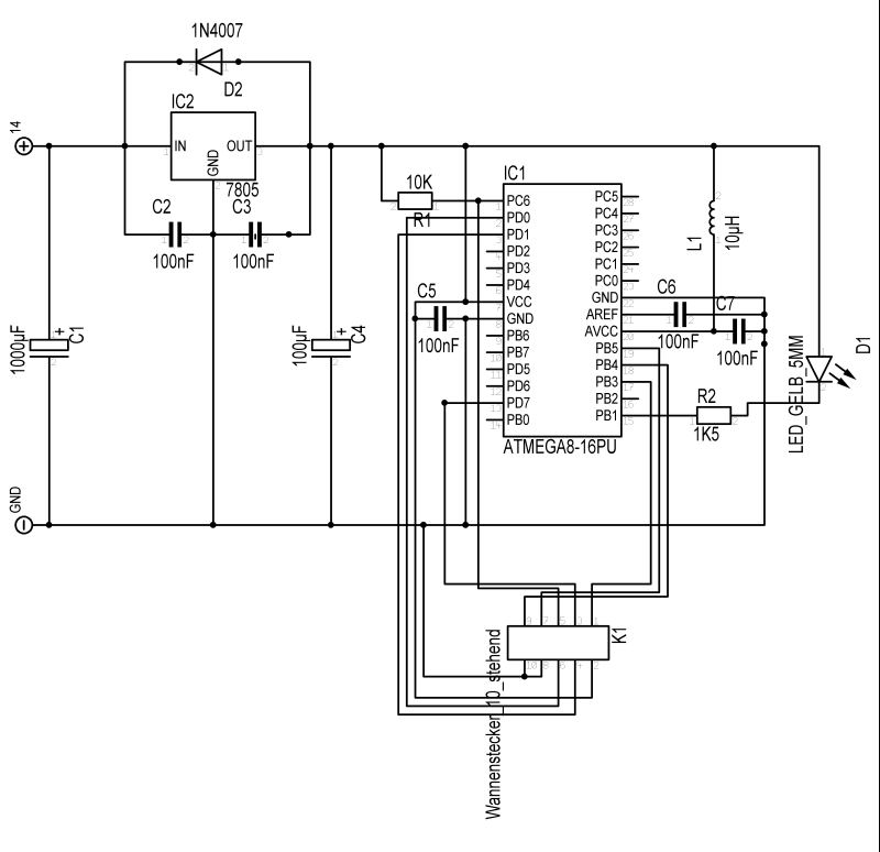

ich habe meinen ersten µC aufgebaut und leider funktioniert er nicht so
wie soll.
Die Schaltung habe ich so aufgebaut wie im Anhang zu sehen ist.

also wenn ich alles richtig überschaut habe sieht das ganz gut aus.
Womit misst du die Spannung? Multimeter? Vielleicht ist eine halbe
Sekunde schon zu schnell. Ich würde die LED mal ablöten (oder einen
anderen Pin schalten) und den Wechsel-Takt etwas langsamer stellen,
vielleicht mal 2 Sekunden. Dann müsstest du eigenlich was messen können.
Benedikt

Die LED ist richtig eingebaut. Zum Test habe ich mit Batterien 5V an PB1
und VCC angelegt. Die LED leuchtet. (plus an VCC, minus an PB1). Im
Programm soll die LED ja leuchten, wenn der Pin 0V hat, also sitzt sie
richtig herum.

Die LED sitzt über den 1K5 Widerstand mit der Kathode an PB1. Die Anode
liegt an +5V. Sie sollte also leuchten, wenn PB1 auf 0 ist. Zum Testen
der LED habe ich bei stromloser Schaltung 5V+ an die Anode (gleich VCC)
und GND an den Widerstand (gleich PB1) gelegt. Sie funktioniert.

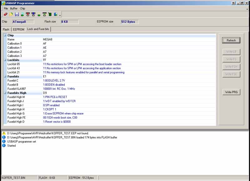

Die Fuse Bits habe ich mal als Bild angehangen. Ist da was verkehrt?
Ich möchte ja den internen Oszillator benutzen, da gibt es aber 3
mögliche Einstellungen:
000001:Int. RC Osc 1 MHz
010001:Int. RC Osc 1 MHz
100001:Int. RC Osc 1 MHz
Dann steht da immer noch das er eine .EEP Datei nicht findet. Ist das
wichtig?

Takgenerator. Schaltbild und SW sieht für mich korrekt aus, sollte
eigentlich funktionieren. Deshalb die dumme Frage: Ist die LED wirlich
an PB1 = Pin 15 angeschlossen ?

>so wie das bei fuse.jpg aussieht, ist der Watchdog per Fuse gesetzt,
>also wird die CPU zyklisch resettet.
Ich nehme an Du meinst Fusebis High J. Die andere Option ist 0:WDT
always on.
