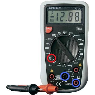

Die meisten Multimeter haben einen Durchgangsprüfer mit eingebaut. Da
gibt es am Auswahlrad eine Stellung, in der eine 'Diode' eingezeichnet
ist (ein Dreieck mit einem Strich an einer Ecke, so ungefähr
Manchmal ist auch eine Musiknote daneben aufgemalt.
Probier mal diese Stellung und halte die Messstrippen zusammen. Wenn es
Durchgang gibt (also eine elektr. Verbindung besteht) dann pfeift das
Ding.
UNd damit probierst du jetzt mal ein paar Pinkombinationen am Taster
durch, bis du die beiden Pins hast bei denen der Druchgangsprüfer nicht
pfeift und wenn du draufdrückst pfeift es.
OP
ich hab den Multimeter von Conrad: 124401 - 62
Hab das gestern auch probiert, aber wohl immer nur an einem Pin.
(Und ich meine mich zu erinnern, dass es immer nur 1. angezeigt hat)
Teste es heute nochmal genauer. Aber ich hab noch kein Piepen von ihm
gehört
Danke
Samuel M. schrieb:
> Hallo,
Das hat einen Durchgangsprüfer.
Siehe Bild, die rot eingekreiste Stellung
Die Messstrippen müssen auf den blau eingekreisten Buchsen stecken. Und
dann halte einfach mal die Spitzen der Messstrippen zusammen. Das Ding
muss pfeifen. Das zeigt dir an, dass zwischen den Messstrippen eine
direkte elektrische Verbindung besteht. Ein Taster macht ja genau das,
im grunde ist er ein 'schaltbarer Draht', stellt also eine direkte
elektr. Verbindung von einem Pin zu einem anderen Pin her.

Vielen Dank für die Erklärung. Der eine Fühler war bei mir im falschen
Port, muss das überlesen haben.
Was ich eigentlich meinte, ist dass ich mit beiden Mess(wie heißen die?
Sonden) Dingern am Taster war, aber nur jeweils an einem Kontakt, also
quasi 1 und 3. Was aber wohl auch gehen würden, so wie ich das verstehe.
Wie auch immer, der Grund hier lag ja am falschen Anschluss vom
Schwarzen-Ding/Sonde/Fühler.
Vielen Dank nochmal

Ist mir auch schon passiert.
Daher: Wenn du Durchgang prüfen willst: Immer als erstes beide
Messspitzen zusammenhalten (also einen direkten Durchgang schaffen),
dann muss das Teil piepsen. Tut es das nicht, ist irgendetwas faul.
