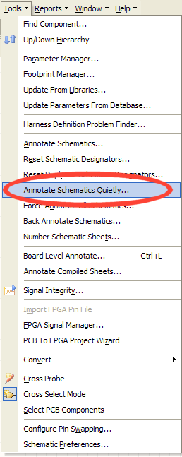

Unter Altium Designer werden alle Widerstände zuerst mit R?. Wenn du
dann mit dem Zeichnen deines Schaltplans/deiner Schaltpläne fertig bist,
kannst du über Tools->Annotate deine Komponenten fortlaufen nummerieren
lassen, dabei kannst du auch einstellen welche Reihenfolge Altium wählen
soll.

> Eine Möglichkeit, das Altium die Komponenten direkt beim Platzieren
> automatisch nummeriert gibt es dann wohl nicht?
Auf die schnelle fällt mir keine ein, aber das aus dem Anhang ist
immerhin besser als gar nix.
Tastenkürzel entsprechend T->U bzw. T->N.

Gast #1560341
Du kannst auch mit "TAB" zB RK1 eingeben und dann nummeriert er weiter.
Sobald du den Komponenten wechselst hört er wieder auf...
Benutz lieber "Annotate Shematic" vom Toolsmenu
