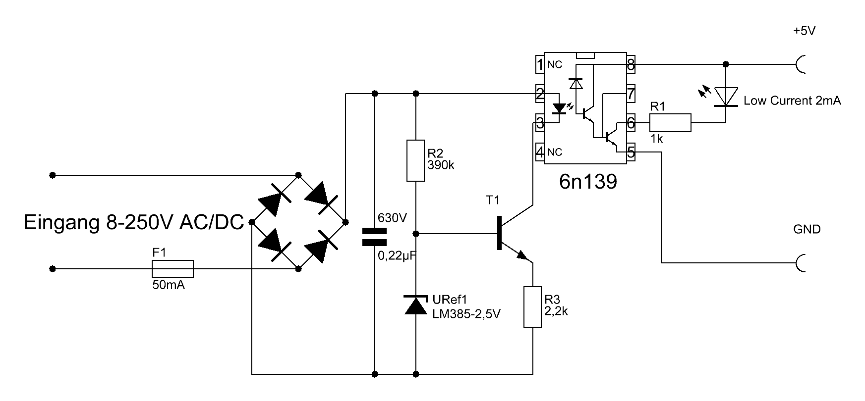

Hallo, wie könnte ich am besten einen solchen Eingang realisieren? Möglich muß es ja sein da Eltako sie z.B. beim ER12 anbiedet. http://www.eltako.com/fileadmin/downloads/de/Datenblatt/C_datenblatt_er12-001_002-8-230vuc.pdf hat evtl einer mal ein eltako zerlegt bzw hat ne Idea zu einem Schaltungsendwurf? Danke Sven

Optokoppler mit Steuerspannung 8-230V (meinst Du wirklich 230V? Überlicherweise ist das Wechselspannung - nicht gerade gut geeignet für Optokoppler als Steuerspannung). Aber - ich nehme mal Gleichsspannug an - dann einfach Konstantstromquelle davorschalten, die von (8 bis 230V)-Uf (mindestens) arbeitsfähig ist. Wenn Du den Optokoppler mit nur max. 1mA ansteuerst, ensteht auch nur max. 230mW Verlustleistung in der KSQ - sollte also gehen bzw. verkraftbar sein. Der benutzte Transistor (und evtl. andere Teile, die diese Spannung an ihren Anschlüssen sehen) muß natürlich >>230V aushalten

Sven F. schrieb: > Hi > erstmal danke für ne sinnvolle Antwort. > > der faule sven hat auch schon an ne konstandstromquelle gedacht nur > hätten ihn gerne PRAXIS erfahrungen mit dem bereich ac/dc 8-230V > interresiert. Und wir hätten uns gerne über dieses bereits bei Dir vorhandene Vorwissen gefreut. Siehe Netiquette. > > die verlustleistung ist nicht das problem zudem es eh nur ein > Impulseingang ist. > > nun also wenn auch evtl für faul oder dumm gehaltene frage welche art > einer konstandstrom quelle für den spannungsbereich würdet ihr einsetze? > Da wir hier nicht nachtragend sind: Ein Wideotransistor mit Pv 0.5 W ,Uce so 350V bis 400 V. zwei Widerstände. A bisserl kleingemüß wie Dioden oder Z-Diode. Der erstbeste Weblink den Dir google per "Konstantstromquelle npn Transistor" zeigt, sollte Dein Problem lösen. Für AC dann Brückengleichrichter B250C1000 (ist wohl fast das kleinste Modell) vorschalten. hth, Andrew
>Für AC dann Brückengleichrichter B250C1000 (ist wohl fast das kleinste >Modell) vorschalten. und evtl. einen kleinen Elko zur Glättung, sonst brummt Dir der Optokoppler zu sehr (verzögert aber wiederum das Ausschaltverhalten)

letzte frage zu dem thema was würdet ihr sagen zum MPSA 94 uce0 400V ptot 625mW ube 6V ic 300mA solte doch damit gut gehen inkl. Reserven.
sollte gehen. Das ist aber ein pnp, wenn ich es richtig gesehen habe. Der muß also "oberhalb" des OK angeordnet werden (highside).

haste recht hab ausversehen den pnp erwischt meinte natürlich den MPSA 44. zudem hab ich vor die konstandspannungsquelle durch nen LM 385-Z1,2 zu ersetzen um keine probleme mit dem geringen z-strom zu bekommen. selbst damit hab ich bei 230v ac und 33k ca 10mA und bei 10v dc gerade noch 30µA was ja bei einer stromverstärung des transistors von 40 noch hoffentlich klappen solte zwecks belastung. sven
So nach etwas Probieren und Rechnen das Ergebnis. Der Eingang ist von 8-250V AC/DC verwendbar, galvanisch getrennt und zuverlässig. hoffe es hilft den einen oder anderen. ups fast vergessen der Transitor ist ein KSP44. alles bei Reichelt erhältlich. schöne grüße sven
Kleiner Tipp: Evtl. noch einen 22 Ohm/ 1/4 W Widerstand in die Wechselspannungszuleitung -- dann wirft es die Sicherung nicht gelgentlich wenn Du den Koppler im Spannungsmaximum zuschaltest und sich der C 0.22u auflädt.
gute Idea, den hatte ich vergessen. Danke Sven

Hallo, hat der faule Sven denn schon Langzeiterfahrungen mit seiner Konstanstromquelle gesammelt? Herzliche Grüße Der faule Richard
ja hat er läuft 24/7 seit 2.2.2010 ohne probleme sven
