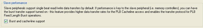

Das Problem tritt auf, wenn ich von DDR ins FIFO schreiben will. Die
Source-Adress soll ja Incremented werden.
Die Destination-Adress ist ja ne fixe, weil das FIFO nur eine
Ansprechadresse hat.
Endstand:
DDR -> DDR mit Source Increment, Destination Increment funktioniert.
DDR -> FIFO mit Source Increment, Destination do not Increment liefert
einen Error
Ideen?

Kann es vielleicht sein, dass der FIFO des Peripherial (Pcore) indem
sich unser DA bzw AD Wander, die Daten von der DMA nicht schnell genug
verarbeiten kann?
Wenn wir nämlich die Lenght der DMA auf einen Wert beschränken, wird
dies auch übertragen. Doch sobald man mehrere hintereinder schicken will
(Lenght höher) bekommt man sofort einen Bus Error im Status Register der
DMA und kein einziger Wert wird übertragen.

Ja, das ist eine Möglichkeit. Der uB hat meiner WErinnerung nach ein
rdy, busy Signal, damit Zugriffe auch über mehrere Takte laufen können.
Wenn in der Zwischenzeit ein zweiter Zugriff initiert wird, das ist das
schon ein Grund für einen Bus Error.
Das könnte aber auch auf ein Problem mit dem Adresscounter hinweisen.
Vielleicht wird ja dieser aktiviert, und die Fifo fühlt sich nur bei der
ersten Adresse angesprochen.
Zur Analyse des Problems könnt ihr ja weiter mit dem DMA-Parametern
variieren. Wenns DMA schreiben nicht klappt, dann vielleicht lesen. Wie
sieht es mit anderen DMA-Quellen, Senken aus? Sind vielleicht FiFo-Flags
(empty,full) falsch verschaltet. etc.

Sooo....
schlussendlich hat es funktioniert.
Daten von DDR-Ram über eine DMA (using PLB-Bus)
zu einem FIFO!
>So und nun lies die Datenblätter und Lerne, anstatt zu raten oder andere
>deinen Job machen zu lassen. Schliesslich bekommen wir für den selben
>Arbeitsaufwand kein Diplom
Nachdem wir, 3 Diplomanten, von dem Wissensstand "0" (kein Detailwissen
über yC Programmierung, kein Wissen über VHDL & EDK) uns auf ein Projekt
gestürzt haben, wo ein ADC, DAC, DDR, LCD, Rotary Encoder, 2 FIFO,
locale Steuerung & Remotesteuerung über den PC einbinden mussten, würde
ich unser Angagement nicht so herunterreden, wenn wir schon die hälfte
der Woche nicht vor 21:00 aus der Schule gehen. (Während der
Schularbeiten Zeit).
###############################LÖSUNG###################################
Nach zahlreichem Durchforsten der Xilinx Foren und des allgemeinem Nets,
hatte dann doch einer eine Lösung:
>Hi,
>I had the same problem and finally found a solution.
>    * You need to add "Burst and cacheline support" to your peripherial
>    * make sure the FIFO you want to use suppots package mode
>Let me now if that worked for you.
>Regards
>Claas
http://forums.xilinx.com/xlnx/board/message?board.id=EDK&message.id=6594&jump=true#M6594
In der Praxis sieht das dann wie am anhängenden Bild aus
(beim Wizard, beim hinzufügen des FIFOs anhakerln)
