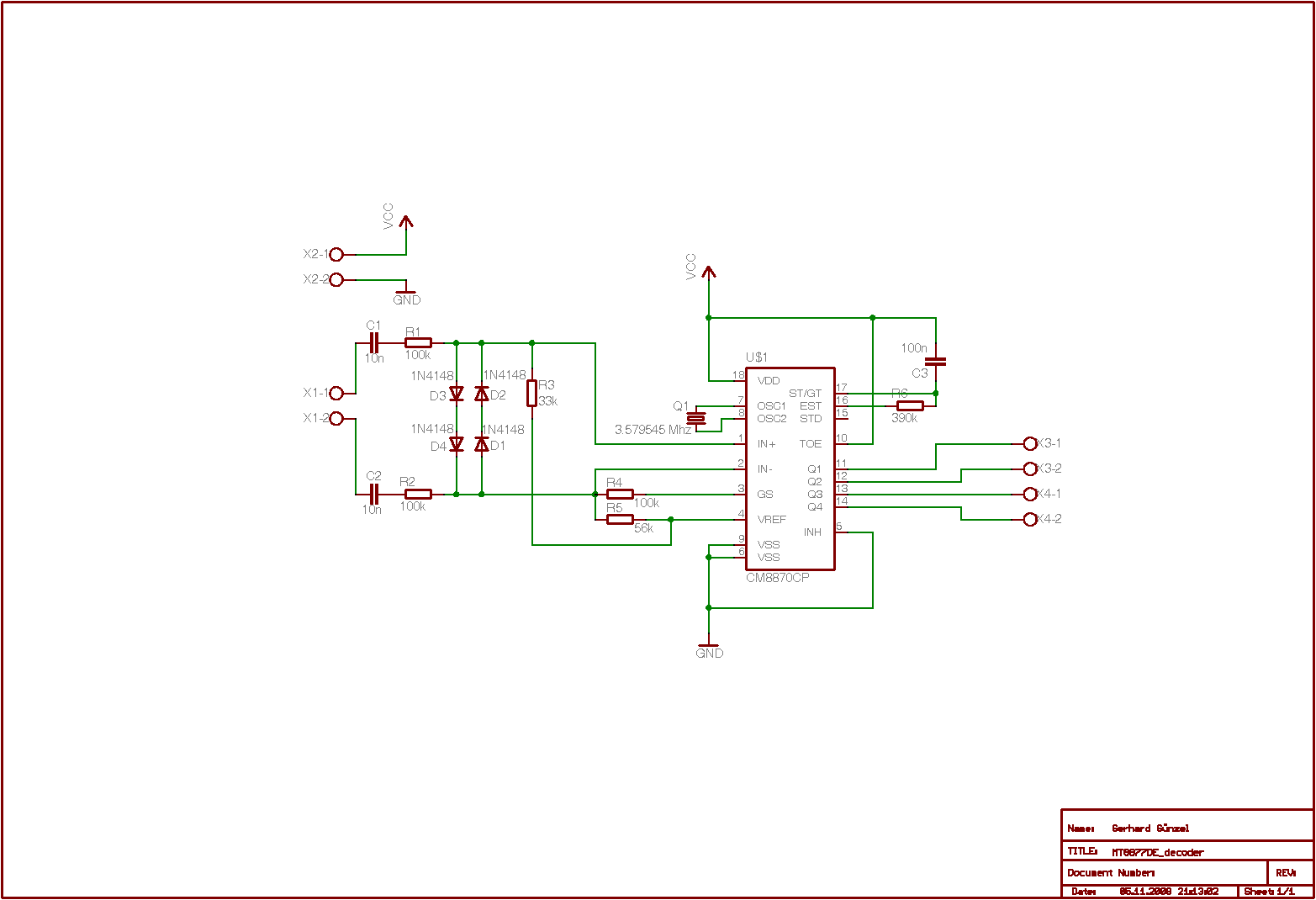

#1560966
Hallo Kai,
ich habe vor einiger Zeit eine DTMF Auswertung für eine Ventilsteuerung
zum Bäume giessen aufgebaut.
w w w.emagu.de/testseiten/Frames.htm unter Ventilsteuerung
Ich benutze hier ein Decoder IC MT8870DE. Die Schaltung im Anhang ist
an das Datenblatt angelehnt.
Gruss
Gerhard

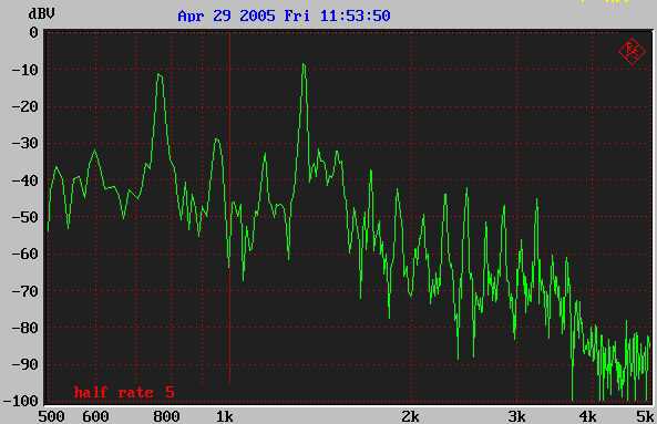

#1578450
Achtet darauf, dass bei GSM Halfrate die hohen DTMF Töne höher gedämpft
werden. Näheres dazu hier: http://www.gsm-modem.de/dtmf-audio-codec.html
Worst Case funktioniert der MT8870DE dann nicht mehr richtig.
