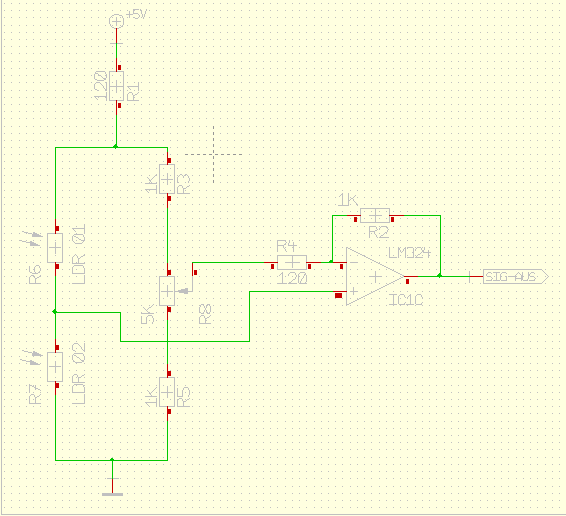

ich habe eine OPV Schaltung, die ich absolut nicht verstehe.
Ich habe versucht diese Schaltung zu berechnen, aber die Werte die ich
gemessen habe, sind absolut nicht die Werte die ich berechnet habe.
Ich habe die Schaltung mal angehängt.
Der nachgeschaltete OPV, arbeitet der als invertierender Verstärker,
oder als Differenzverstärker?
Ich habe mal beides berechnet, aber die Ergebnisse sind absolut falsch.
Die Spannung am (+) Eingang stelle ich über das Poti ein, die Spannung
am (-)Eingang hängt von den LDRs und der Beleuchtung ab.
Die VErstärkung kann ich über die beiden Widerstände am OPV einstellen.
Aber die Spannung die herauskommt, habe och bis jetzt noch nicht mit den
Eingangswerten berechnet bekommen.
Es wäre echt super wenn mir hier einer helfen könnte.
Bin total am verzweifeln.

Jo, Differenzverstärker mit Messbrücke davor.
von yalu (Gast)
Die linke Hälfte ist eine Wheatstone-Brücke, mit der wohl der Hellig-
keitsunterschied an den beiden LDRs bestimmt werden soll. Das Poti dient
zum Abgleich des Nullpunkts. Bei der Berechnung musst du berücksichti-
gen, dass die OpAmp-Schaltung den Spannungsteiler aus R3, R8 und R5
belastet.

die Schaltung verstärkt die Differenz der Eingangsspannung. Probleme für
die Berechnung: Verstärkung abhängig von Potistellung, Widerstände der
LDRs nicht bekannt, Potential am -Eingang abhängig von Potistellung.
von OVP (Gast)
Wenn die LDRs "Normalzustand" haben, drehst du das Poti so, dass am
Ausgang 0V ist. Jede Abweichung vom Normalzustand wird dann am Ausgang
verstärkt dargestellt.

Aber nur wenn man das Poti als Teil des Eingangswiderstandes der
OP-Schaltung sieht. Das Poti dient aber nur dem Nullabgleich für die
Brücke, man muss es also zur Brücke zählen ;)

Ich habe jetzt mal am (+) Eingang 2,5V eingestellt. Am (-) EIngang habe
ich aber fast immer den gleichen Wert 2,498 V habe ich bei 2,5V am (+)
Eingang.
Wenn ich jetzt einen LDR zuhalte, dann habe ich z.B. am (-)Eingang 1,8V
und  am (+)Eingang 2,7V.
Am Ausgang habe ich aber dann 3,636V.
Und das verstehe ich halt nicht.
von Michael (Gast)
Also
1. +Eingang liegt zwischen den beiden LDRs, wie stellste da 2.5V ein?
2. Ich nehme an, du hast die Spannungen vom +Eingang bzw. -Eingang gegen
Masse gemessen. Damit hast du eine Differnzspannung von - nach + von
-0.9V. Der OP scheint hier am Ausgang bereits weit an der Grenze zu
sein. Wie ist seine Betriebspannung?
3. Die 0.002V könnten die Offsetspannung des OPs sein, die du misst
4. Besser wäre am Schleifer des Potis zu messen
5. fällt mir grad net ein, ich bin schon zulange wach heute ^^

Sorry,
habe gerade noch mal das Bild gesehen, habe den + und - Eingang
verwechselt.
Der Mittelabgriff von den LDRs geht an den (-) Eingang und der Poti
Schleifer geht an den (+)Eingang.
Habe das eben erst gesehen, sorry. Die Schaltung habe ich aber richtig
aufgebaut.
Vielleicht wird ja jetzt einiges klar.
Ich messe immer vor dem OPV Eingang gegen Masse, bei beiden Eingängen.

Dann bliebe noch das "Problem", dass mit deiner Testmethode der OP in
die Begrenzung fährt. Bei einem Ub von 5 Volt hast du schon sehr viel
Glück wenn der LM324 auf 3.6V hoch kommt am Ausgang. Normalerweise
schafft der nur von 0V...Ub-1.5V am Ausgang.

+2,5V sind der richtige Wert, nicht 0V.  Der LM324 wird doch wohl auch
aus 5V single supply gespeist, gell?!

Mit R1 beeinflussen sich die beiden Seiten gegenseitig. Würde R1 drin
lassen (Strombegrenzung), aber R3 direkt an +5V anschließen.

Der LM324 kann am Ausgang auch nicht auf hohe Werte kommen. Ich nehm nur
mal die Schaltung aus dem Eingangspost.
R4: 120 Ohm
R2: 1 kOhm
Das macht eine Verstärkung von ca. 8.3, das wiederum bedeutet, unter der
Berücksichtigung, dass der LM324 nur auf Ub-1.5 Volt am Ausgang kommen
kann, dass du eine maximale Brückenspannung (vom + Eingang des OPs zum
Schleifer des Potis)  von ca. 0.42V ((Ub-1.5V)/8.3) haben darfst, ist es
mehr landest du in der Begrenzung des OPs.
von Michael (Gast)
PS: Achja, Ub soll natürlich, wie Hans schrieb, 5V in meinem Bleistift
sein ;)

also darf ich am Schleifer vom Poti nur 0,42V haben?
Aber ich kann die Spannung am Schleifer nur auf max. 0,6V runterdrehen.
von Michael (Gast)
Ich rede von der Spannung vom + Eingang zum Schleifer, nicht vom
Schleifer zur Masse.
von Michael (Gast)
Hab mal in der Schaltung rumgeschmiert:
Die Ausgangsspannung ist:
U_Brücke darf nur von (ca.) 0V bis -0.42V gehen ohne den LM324 in die
Begrenzung zu hauen.

Gugg mal Hans, dass deine Berechnungen nicht zu den Messungen passen
liegt mit an Sicherheit grenzender Wahrscheinlichkeit a.) daran, dass du
die falschen Spannungen zur Berechnung verwendet hast und b.) du auch
noch mit deinen Tests den OP in den Anschlag getrieben hast.
Da ich jetzt keine Lust habe groß rumzuerklären bis dein
Missverständniss ausgeräumt ist, schaue dir meinen letzten Post mit
Schaltung an. Miss die entsprechenden Spannungen (hast du teilweise
sogar schon) und setze sie in die Gleichungen ein. Wenn du nun bei der
Berechnung der Ausgangsspannung eine Spannung von mehr als 3.5V erhälst
weißt du, dass der OP in die Begrenzung fahren würde und somit der
Helligkeitsunterschied der LDRs zu groß ist.

von Tiesto (Gast)
...in einem uralten Elektronikbuch gab´s mal solch eine Schaltung. Einer
der beiden LDR´s ist hinter einer Farbscheibe, der Andere blickt in die
selbe Richtung, nur ohne Scheibe. Das Ganze diente zur elektronischen
Farberkennung, da der Spannungsteiler praktisch nur dann halbwegs
ausgeglichen ist, wenn das einfallende Licht bereits ziemlich exakt der
Farbe der Filterscheibe entspricht...war damals aber komplett diskret
aufgebaut.
Kann natürlich auch ein einfacher Helligkeitsvergleicher sein.
Bei nur 5V Betriebsspannung wird der alte 324er wohl kaum Spannungshub
am Ausgang zeigen...bei fast 10facher Verstärkung wird sich wohl nur ein
sehr kleiner Arbeitsbereich ergeben...
