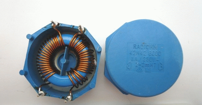

Ich suche so einen kleinen Trafo der mir Frequenzen von 10kHz bis 100kHz
übertragen kann, die Amplitude ist so 30Vss. Die Spannungsdifferenz
zwischen Primär und Sekundärwicklung beträgt ca. 2000V DC. Leider geht
das nicht mit dem abgebildeten Trafo, der fängt bei 2000V schon an zu
knistern. Durchschlag ist bei 4000V.

ich würde zwei U-Profile wählen. Auf jedem Schenkel dann eine Wicklung.
Siehe hier:
http://www.spulen.com/shop/index.php?cPath=41_95
Das Kernmaterial N27 ist für 100KHz jedenfalls mehr als geeignet. Du
willst ja wohl keine Leistung übertragen sondern saubere Signale. Da
geht man nicht in die Sättigung hinein.
Damit wird der Abstand dann ausreichend sein. Zweitausend Volt ist schon
etwas. Ab ca. 300V fangen die Corona - Effekte an. Schau mal unter
Google. Die Zuleitungen würde ich gut isolieren und das Ganze gut
vergiessen.
Siehe hier:
http://www.spulen.com/shop/index.php?cPath=158
Gruss Klaus.

Gast #1563637
Sven schrieb:
> was da abgebildet ist, ist ein Trafo sondern eine Drossel.
Da hast du 1000% recht.
Aber was ich will ist eine nicht bestimmungsgerechte Verwendung von
Bauteilen...
Gast #1564635
>Wicklungen weiter voneinander trennen und Wicklungen vergießen.
Schau Dir als Beispiel mal einen TV-Zeilentrafo an.
Die Hochspannungsspule ist nicht nur vergossen, sondern auch vom Kern
meist gut isoliert. Ob sie für Deine Zwecke gleich verwendbar ist habe
ich auf Grund der Windungszahl usw. Zweifel.
Gast #1564902
Es gibt zur Hochspannungserzeugung im FS einmal Splittrafos und die mit
Kaskade.
Für letztere wurde die Spannung in einem Übertrager bis auf eine
Spannung von ca. 2,5KV erzeugt und dann mit der Kaskade auf 24KV
gebracht.
So eine Spule könnte gehen. Ein Kern UU mit etwa 15 x 30mm. Auf beiden
Schenkeln eine Wicklung. Mal sehen ob ich noch eine finde, wir haben die
damals für DDR-Fernseher gebaut.
