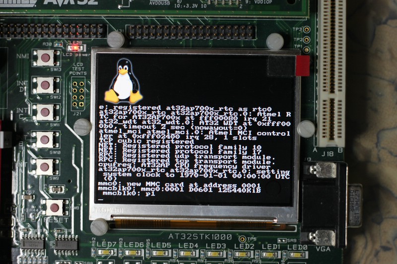

ich möchte aus meinem STK1000 ein Internetradio machen.
Ich höre schon was ich will, so dass ich mir jetzt ein Menü
(wahrscheinlich mit ncurses) zur Senderauswahl aufs Display zaubern
möchte.
Dazu benötige ich wohl erstmal die console auf dem Display, oder? Im
Moment knallen mir die Init-Scripte nur die beiden Bootsplash-Bilder
aufs Display.
Mein System habe ich aus buildroot 2.3.0 mit stk1002_defconfig und
hinzugefügtem mplayer zusammengebaut.
Wie bekomme ich die console aufs Display?

Das grundsätzliche Problem ist bei dem STK1000 und NGW100, das der
SD-Ram Bus nur 16bit breit ist.
Eine Methode um die underflows zu eliminieren ist, die Auflösung fürs
Display zu reduzieren. Außerdem könnte man noch die priorisierung des
LCDC in der HMATRIX forcieren. Dazu gibt es hier eine Info:
http://www.avrfreaks.net/index.php?name=PNphpBB2&file=viewtopic&t=77769
"600KiB frame buffer " sollte schon im u-boot initialisiert werden.
von Philip H. (goldfinger)
So, da bin ich wieder, ich musste den Rechner neu aufsetzen...
Habe den Kernel neu kompiliert und hänge am gleichen Problem wie
Matthias:
atmel_lcdfb atmel_lcdfb.0: 225KiB frame buffer at 10380000 (mapped at b0380000)
atmel_lcdfb atmel_lcdfb.0: FIFO underflow 0x10
Ein anderes Mal bootete es ein wenig weiter, ich bekam Tux und eine
durchlaufende Console auf dem Display zu sehen, aber der Bootvorgang
hing etwas dafür später:
Console: switching to colour frame buffer device 40x30
atmel_lcdfb atmel_lcdfb.0: fb0: Atmel LCDC at 0xff000000 (mapped at ff000000), irq 1

Wieso lief der Bootvorgang trotz fifo underflow weiter und welches
Problem habe ich mit meiner MMC-Karte, von er ich boote? Sonst hat es
damit nie Probleme gegeben. Kann der Kernel sie nicht mounten? Ich habe
sie - wie immer - in der /etc/fstab nach / gemountet.

Also... mit u-boot 2009.08 wird immerhin der Pinguin angezeigt, aber
keine consolenausgabe... und u-boot liest auch nur eine meiner
SD-Karten... also nicht wirklich ein fortschritt...

von ... (Gast)
sind denn die FIFO underflows weg?
> und u-boot liest auch nur eine meiner SD-Karten...
also booten max. von 2GiB-SD-Karte.
> kennt jemand alternativen die "ordentlich" funktionieren??
Grasshopper?
von Matthias R. (matricks)
Die FIFO Underflows sind weg! Und die SD-Karte, die funktioniert hat 128
MB ;) ! Die 2GB SD-Karte funktioniert nicht! Ich meinte mit Alternative

Prinzipiell möchte ich ja nur n bissel Text aufm LCD ausgeben... quasi n
"kleiner" MP3-Player, bei dem die Titel angezeigt werden... alles bis
auf das Display läuft schon (dank mplayer)... jemand noch ne Idee??

Na der fbviewer läuft... aber der zeigt ja nur bilder an, oder?? ich
hätt gern ne textausgabe!
von ... (Gast)
ja gut, aber es hörte sich so an als wenn die Ausgabe des framebuffers
auf dem Display nicht funktioniert.
Grundsätzlich wird alles auf dem Display angezeigt, was du in den
framebuffer rein schreibst.
Also brauchst du dir nur ein Programm zu schreiben, dass die MP3 Titel
extrahiert und in den framebuffer schreibt.

ncurses eher nicht, aber mit freetype kannst du ASCII-Zeichen in Pixel
wandeln.
Das, was du in den Framebuffer schreiben kannst, sind ja keine
ASCII-Zeichen, sondern Pixel-Sätze.

So weit ich das verstehe, müsste für ncurses die
FramebufferConsolen-Aktivierung funktionieren! Oder???
Theoretisch reicht ja ne Bibliothek bei der wenigstens schonmal ein
Fontsatz implementiert ist... DirectFB hab ich inzwischen auch schonmal
probiert... das bekommt Buildroot auch nicht kompiliert... is aber auch
glaub ich für n bissel textausgabe überdimensioniert! was meint ihr???
