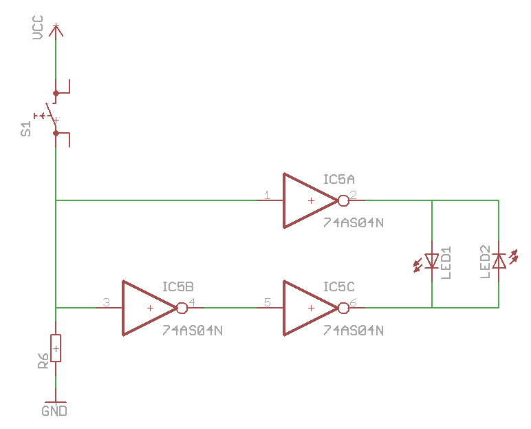

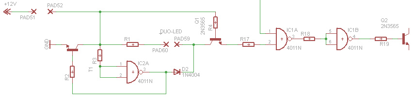

kann mir jemand sagen, wie groß die Widerstände sein müssen?
Der rechte Transistor ist ein BC140, die beiden anderen BC550er.
Die NAND's sind MOS 4011.
Zwischen Pad 59 und 60 gehört eine Duo-LED mit 2 Pins, die ihre Farbe
durch Umpolen wechselt. (2,3V; 20mA)
zwischen Pad 51 und 52 gehört ein Schalter.
Sinn der Schaltung soll sein, dass wenn der Schalter geschlossen ist,
der letzte Transistor durchschaltet (von "high" an IC1A 1 ist
auszugehen) und die Duo-LED in grün leuchtet. ist der Schalter geöffnet,
sperrt der Transistor, die LED leuchtet rot.
Gruß, Jan

Wenn es nicht stört, das ungefähr der doppelte LED Strom gebraucht
wird...
Selber Scherzkeks.
R17, 18, 3 kannste weglassen. Bringt nichts.
Die LED wird wegen D2 nie umgepolt.
Und mit IC2A und T1 hast du dir einen netten
Oszillator gebaut. Phasendrehung 360° > Mitkopplung.
OP
Wieso das nicht? einmal kommt die Spannung doch von IC2A 3 -> D2 -> PAD
59 -> PAD 60 -> R1 -> T1 -> GND (bei geöffnetem Schalter)
und einmal von PAD 51 -> R1 -> PAD 60 -> PAD 59 -> Q1 -> R17 ...
und wenn mir jemand sagt "10k" und ich vor ne LED 10k setze, dann rechne
ich: 10k * 20mA = 200V ... ich hab aber nur 12V dran. dann haut
irgendwas nich hin, nech?
Bei der Schaltung danach sinds dann schon drei widerstände... dass
überall der gleiche vorkommt kann ich nämlich kaum glauben.
zu uwe:
muss es unbedingt n inverter sein oder ist ein 4011 auch in ordnung,
wenn ich die eingänge jeweils zusammenschalte?  die hab ich nämlich
zufällig hier...
OP
achja, noch ne frage... warum überhaupt zwei inverter hinternander?
kommt doch das gleiche wieder hinten raus...
