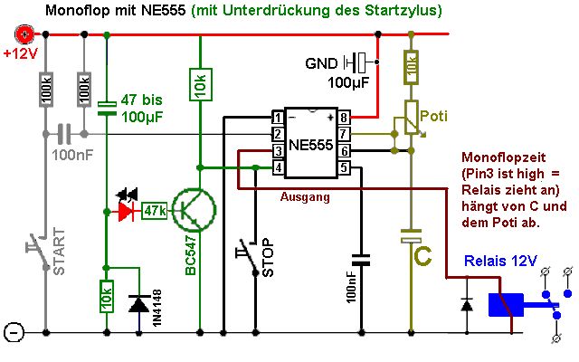

Gast #1562185
vielen Dank für die Antworten.
Dass das mit den 12 Volt knapp wird, hatte ich mir schon gedacht, ich
werde mal schauen, ob es reicht, ansonsten muss ich auf 14 oder 15V als
Betriebsspannung gehen.
Ich habe im Netz die angehängte Schaltung gefunden. Ich bin mir dabei
nicht sicher, ob der Kondensator (an Pin 6/7), also der für die Zeit
quasi so richtig eingezeichnet ist. Ist das richtig, dass der mit dem
Plus-Pol an Masse muss?
Grüße Steffen
Gast #1572091
ich habe nun mal einen Transistor an den Ausgang des NE555 gepackt
(siehe angehängte Schaltung). Nicht schön, nur mal auf die Schnelle
aufgezeichnet.
An die Klemme im Emitterzweig, werden die LEDs angeschlossen. Der 10k
Widerstand ist Pulldown, 6,8k Basiswiderstand. Die LED dient nur als
kleine Kontrolle, ob der Ausgang des NE555 schaltet.
An und für sich funktioniert die Schaltung auch prima. Der NE555 Ausgang
geht auf High und an der LED-Klemme liegt die Versorgungsspannung an.
Schaltet der NE555 wieder auf Low, liegt an der LED-Klemme nicht mehr
die Versorgungsspannung an, aber bei ca. 12V Versorgungsspannung liegen
dort noch ca. 3,xV an. Wenn ich die Versorgungsspannung verringere, wird
auch diese Spannung kleiner. Erst wenn die Versorgungsspannung recht
klein ist unter 5V oder ist auch bei Low-Level am NE555 Ausgang die
Spannung an der LED-Klemme vollständig weg.
Meine Frage wäre nun, ob das normal ist oder ob da etwas in der
Schaltung falsch ist oder.....?
Hat jemand eine Idee?
Vielen Dank!
Grüße Steffen
Gast #1572271
>nicht mehr die Versorgungsspannung an, aber bei ca. 12V
>Versorgungsspannung liegen dort noch ca. 3,xV an. Wenn ich
>die Versorgungsspannung verringere, wird auch diese Spannung
>kleiner.
C und E am Transistor vertauscht???
Gast #1572429
so wie es scheint hatte ich C und E wirklich vertauscht. Nun ist bei LOW
am NE555 an den LED-Klemmen keine Spannung mehr. Nun habe ich aber das
Problem, dass wenn der Ausgang des NE555 auf High geht, bei einer
Versorgungsspannung von 12V, an den LED-Klemmen nur noch ca. 5,8V
anliegen.
Ich steig da nicht durch. Hat jemand eine Idee woran das liegen könnte?
Vielen Dank!
Grüße
Steffen
Gast #1572630
@Steffen:
Bei C und E vertauscht, hat man im Reverse-Betrieb der
Basis-Emitter-Strecke eine Z-Diode, die immer bei irgendwas um die 8V
herum liegt. Arbeiten tut der Transistor schon auch noch, aber mit
schlechterer Verstärkung.
Was man mit einem einzelnen Transistor schon so alles machen kann!
Nun, ich hätte geschätzt, daß das Ding als Emitterfolger läuft, und auch
die 5,8V ausreichten... Habe aber die nachfolgende Schaltung nicht
gekannt.
