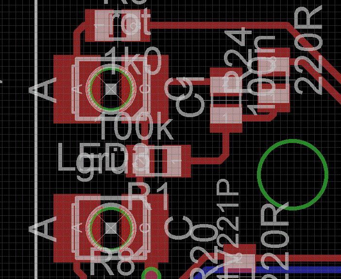

Hallo, bin neu hier und hoffe mir kann jemand bei meinem Problem helfen. Ich habe eine Platine erstellt, bei der LEDS (Bauform: "reverse gullwing")auf dem TOP-Layer befestigt. Diese LEDS sollen nun durch Löcher auf der Bottom-Seite leuchten. Das bedeutet ich muss irgendwie die Löcher in die Platine bringen. Wenn ich die Löcher der mit Vias mache, bekomme ich die Fehlermeldung "overlap". Was ja auch verständlich ist. folgende Frage: weiß jemand wie ich die Löcher in die Platine bringen, dass es ohne Fehlermeldung akzeptiert wird und der BBestücker, weiß, dass es sich um eine Bohrung handelt. Gruß knomic
Welches Layoutprogramm? Ich würde einen entsprechenden Footprint erstellen.
Bohrungen macht man mit HOLE. Trotzdem solltest du den LP-Hersteller noch mal extra auf die Sache hinweisen, damit es da nicht zu Problemen kommt.
Layoutprogramm: Eagle Von einem Foot print habe ich noch nie gehört, wo finde ich den? Mit der Funktion hole in Eagle funktioniert das also. Ok danke. Gruß
Jetzt habe ich allerdings einen anderen Fehler: "Dimension". Kann es sein, dass selbst di Bohrung leiner sein muss, als wie die Pads der Leds, sonst funktioniert es nicht und wird mir immer einen Fehler anzeigen, in welcher forma uch immer? Gruß

Michael Knödl schrieb: > Kann es sein, dass selbst di Bohrung leiner sein muss, als wie die Pads > der Leds Natürlich ist es ein Fehler, wenn der Bohrer die Pads ankratzt, und das in jedem ernsthaften CAD-System. Du kannst das so stehenlassen, aber der LP-Hersteller mag so was auch überhaupt nicht und du darfst dich nicht beschweren, wenn nachher deine Pads beschädigt sind. Gruss Reinhard
Ist ja auch das völlig falsche Footprint. Die Pads liegen bei reverse gullwing Leds viel weiter auseinander damit genau dieses Problem nicht haben. So würde ich da Layout nicht rausgeben lassen da du sonst gar keine Pads mehr haben wirst. Warum müssen es eigentlich genau solche LEDs sein ?

Du hast das falsche Bauteil in Eagle verwendet. Es gibt extra LEDs mit Hole in der mitte. Such mal nach TopLED in Eagle. lg
