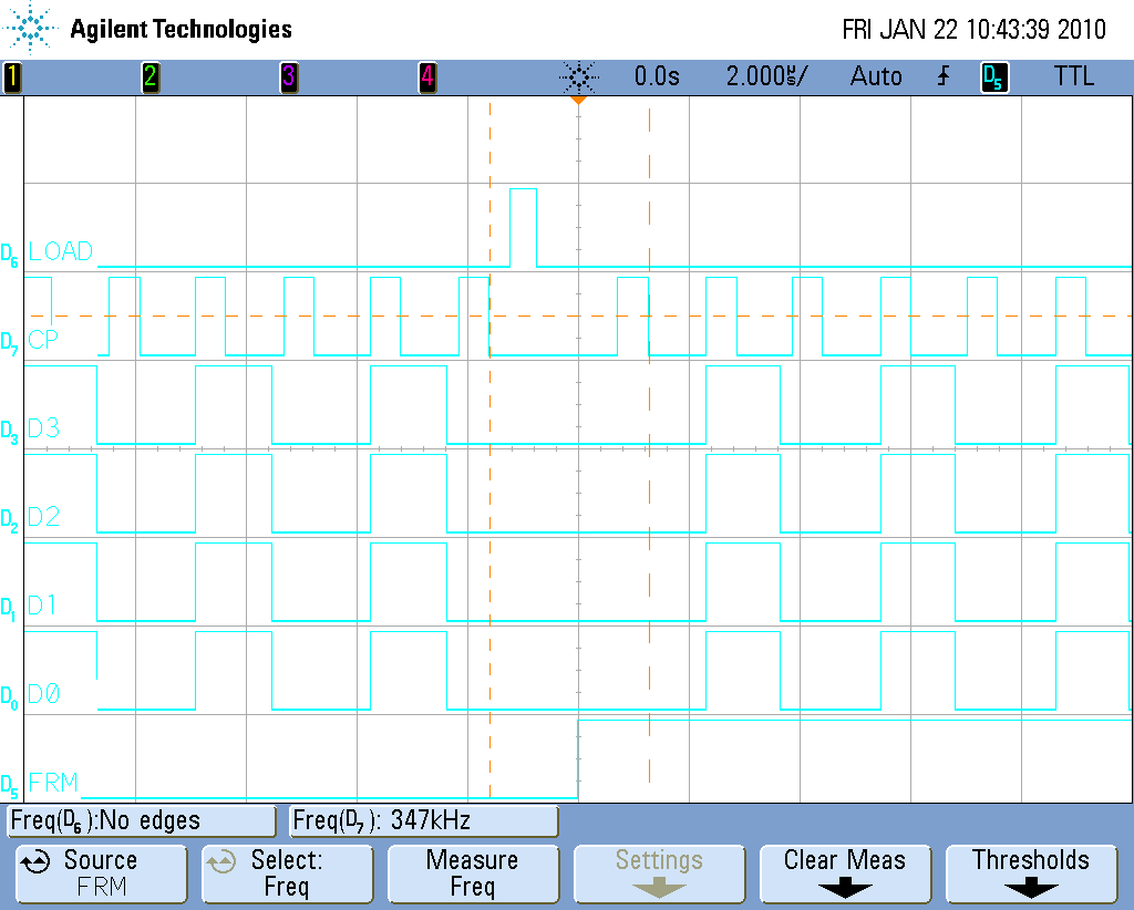

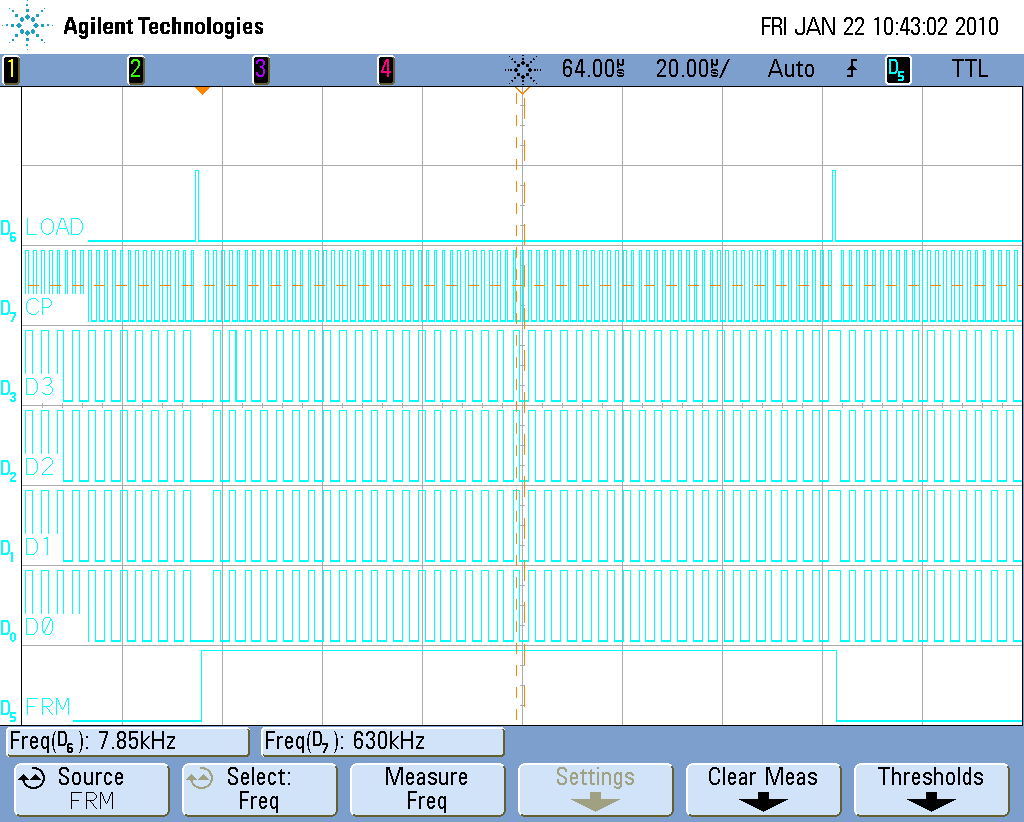

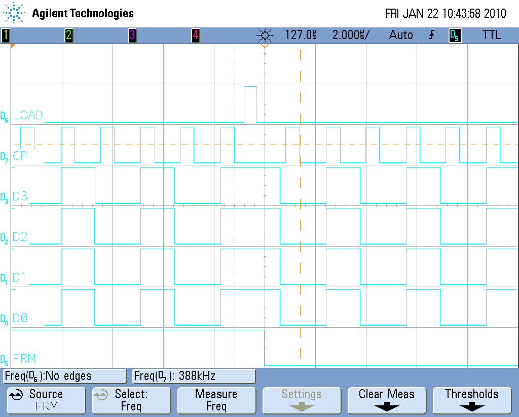

von Chris _. (jetronic)
So habe jetzt mal die Signale gemessen:
FRM  = 33Hz
CP   = 645kHz
LOAD = 7,8kHz
Anbei auch 3 Oszibilder:
1tes Bild = ganzer Frame
2tes Bild = Frame Anfang
3tes Bild = Frame Ende
Könntest du mir noch sagen, wieso du auf den Wert von 9600 beim
ScreenBuffer kommst?
Ich bin noch am analysieren... sehr elegant hast du das gemacht mit dem
schieben. Ganz hab ichs aber noch nicht verstanden, ich teste dann mal
weiter.
Chris
DELAYLOOP 4 //Bild flackert stark
FRM  = 33Hz
CP   = 645kHz
LOAD = 7,8kHz
DELAYLOOP 2 //Bild flackert wenig
FRM  = 45,8Hz
CP   = 880kHz
LOAD = 11kHz
DELAYLOOP 1 //Bild steht
FRM  = 66,4Hz
CP   = 1,22MHz
LOAD = 16kHz
