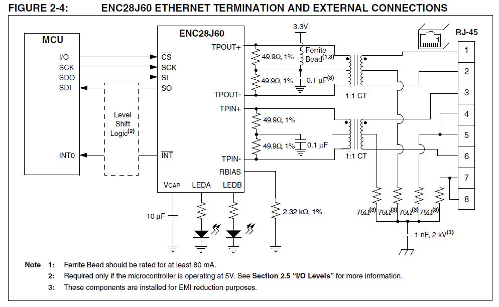

Ich Möchte mich mit dem ENC28J60 vertraut machen und ein parr projekte
realisiren, ich habe mir dazu das dattenblatt und den schaltplan von
http://avr.auctionant.de/avrETH1/index.html Simon Schulz besorgt und

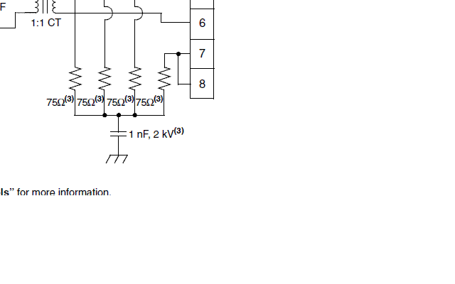

angesehen nun ist mir nicht ganz klar was die anschlüsse der ethernet
buchse 7, 8 sollen im datenblatt ist eine schaltung abgebildet die ich
auch angehängt habe dort hängen die anschlüsse 7, 8 der RJ-45 buchse an
einem widerstand und nem kondensator an masse oder erde ich weiss nicht
was das für ein zeichen ist.
wie ich das im schaltplan von Simon Schulz erkenen kann ist der
anschluss 7, 8 der ethernet buches die Spannungs versorgung der gansen
schaltung.
ich möchte meine schaltuung mit hilfe des Datenblattes entwerfen und bin
nun verwirt wegen des schaltplanes von simon schulz.
Mit freundlichen Grüssen Ferdinand.

Da es 1000Mio verschiedene RJ45 Buchsen gibt, solltest du mal schauen,
welche Buchse Microchip da vorschlägt. Bei den meisten (aber nicht
allen!!) Buchsen sind Pin 7 und 8 die Schirmung vom Gehäuse.

die Schaltung ist so weit ich das beurteilen kann, doch ok.
1+2,3+6 sind Signal Paare, die genutzt werden
4,5,7,8 sind Signal Paare, die nicht genutzt werden.
Über die Widerstände und Kondensatoren wird eine virtuelle Masse
geschaffen.
Die würde ich an die Abschirmung der RJ45 Buchse legen.
An der Masse vom 28J60 hat die nichts verloren.
Über den Übertrager sind 28J60 mit dem Gegenstück galvanisch getrennt.
Der Kondensator hat darum auch 2KV. Das ist alles richtig soweit, damit
da keine großen Ausgleichsströme fließen.
Viele Grüße Herbert

Ignoriere einfach den Schaltungsteil von Simon (sorry Simon ;-).
Die Leitungspaare 4/5 und 7/8 sind bei 10/100MBit Ethernet nicht belegt.
Simon benutzt sie für eine (nicht standardkonforme) Stromversorgung
seiner Schaltung. Solange Du solche Fragen stellst, solltest Du das
nicht nachmachen und Dich ans Datenblatt halten.

>>Ich find den Plan auch komisch, dass da drei Symbole für Massen sind.
Dass in der Schaltung verschiedene Masse Symbole verwendet werden ist
nur zu logisch. Die Ethernetbuchse trennt den ENC28J60 galvanisch vom
Rest des Netzwerks, daher sind das auch verschiedene Massen.
