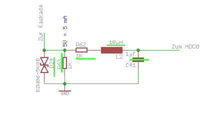

ich habe ein größeres Problem mit meiner Strommessung (s. Anhang).
Funktiosbeschreibung:
Am Knotenpunkt R62, R62 und D24 messe ich eine Spannung, die dem Strom
entspricht der über GND -> K1 nach "Zur Kaskade" fließt. Der Filter R62,
L2 und C41 dient zum Filtern der doch sehr unsauberen Spannung. Danach
siehst aber sehr gut aus.
Das funktioniert soweit auch, messe ich mit einem Multimeter am
Knotenpunkt, dann messe ich genau die Spannung im gleichen Verhältniss
zum Strom. Wenn 200 µA fließen also 200 mV.
Sobald ich aber nun den ADC "Zum ADC0" des ATMega128 drann hänge, zieht
dieser mir die Spannung total in den Keller. Kann mir das jemand
erklären? Ich steig da nämlich gerade garnicht durch.

Was mit aufgefallen ist, wenn ich den Filter weglasse, also R62 abtrenne
und den ADC direkt an R63 am Knotenpunkt hänge, dann zieht der die
Spannung nicht mehr runter, sondern sie geht ums 4 fache hoch.
Nun ist aus mit Verständniss :(
Snatch
von Peter D. (peda)
Da ist entweder was faul in Deiner Hardware oder Software.
Die ADCs sind sehr hochohmig. Ich hab am ATmega8 nen 1M in Reihe und
100nF gegen GND am ADC und der mißt ohne Probleme.
Die Drossel kannste weglassen, hat keinerlei Wirkung.
Der 1k hat auch kaum Wirkung, ich würde mindestens 10k..100k nehmen.

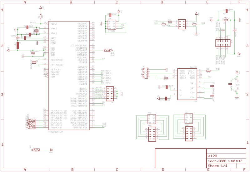

von Oliver H. (snatch)
ich habe mal den Schaltplan eben für hier ins Forum neu dahingezeichnet.
Ist nur eine Skizze soll aber die Schaltung im groben zeigen.
Problem ist auch Schaltplan beschrieben. Bitte keine nicht verbundenen
Kontakte bemängeln, soll mehr zum Verständniss dienen :D
Die Frage lautet, warum zeigt das Voltmeter die Spannung richtig an, und
sobald der µC drann kommt steigt diese. Was macht das Voltmeter richtig,
dass der µC falsch macht.

von Karl H. (kbuchegg)
Denis H. schrieb:
> Was macht das Multimeter denn so anders?
Wie jetzt?
Steigt die Spannung, oder fällt sie, wenn du den µC anklemmst
Am Anfang war von 'die Spannung fällt, sobald der AVR drannhängt' die
Rede. Irgendwo in einem der letzten Posts wars dann plötzlich 'die
Spannung steigt, sobald der AVR drannhängt'
Ja, im Moment steigt sie an, am Anfang fiel sie.
Ich habe nun herrausgefunden, dass es etwas mit der Masse zu tun haben
muss.
Jenadem wo ich die Masse (ERDE) verbinde, bekomme ich unterschiedliche
Werte. Obwohl ich alle ERDEN am Netzteil an einem Kotenpunkt
zusammengeführt habe.

von MWS (Gast)
Da fehlen im Schaltplan die Details, Masse kann man nur einmal
verbinden, µC Masse muss natürlich gleich Masse an der Kaskade/Fuß von
R1 sein, sonst fehlt der Bezugspunkt.
Das hört sich alles so an, als ob eine Ableitung über den µC ergfolgt,
da der Massepunkt nicht richtig definiert ist.
Würde man aber auch rausbekommen, indem man die Verbindung zwischen
PortA.0 und Strommeßwiderstand öffnet und dort das Voltmeter reinhängt,
bzw. zwischen µC Masse und Strommeßwiderstand.

So ist es. Ich habe das ganze Board an der Stromklemme mit ERDE
verbunden. Habe also einen geerdeten -. Alle Masseflächen auf dem Board
sind Sternförmig mit diesem Punkt verbunden. Und genau so sieht es nun
auch besser aus. Hatte vorher die Schaltung auf einem Steckbrett und die
Masse (ERDE) wo anders her geholt.
Jetzt funktioniert es soweit. Weder geht die Spannung hoch noch runter,
wenn ich den µC Dranhänge.
Teste jetzt gerade die ergebnisse in allen Lastbereichen und lasse Sie
auf dem LCD anzeigen.
