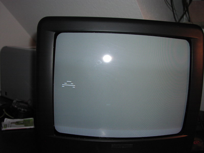

Hallo Matze,
ich habe das selbst vor einiger Zeit mit Bascom versucht - dabei blieb
es dann aber auch. Das Timing muss für ein solches VGA-Signal einfach
stimmen. Selbst bei einem unheimlich einfachen FBAS-Signal
(schwarz/weiß) war es in Bascom ganz hart am Limit. Mein Fazit: So etwas
muss (!) man in Assembler schreiben.
Das Problem ist die intern benötigte Rechenzeit um ein Zeichen oder den
Burst zum richtigen Moment auszugeben. Ein minimer Unterschied führt
bereits zu Verzerrrungen in der Vertikalen. Diese Unterschiede kommen
z.B. durch Vezweigungen, wie sie Bascom erzeugt. Zur Veranschaulichung
ein Screenshot.
Grüße Niels
