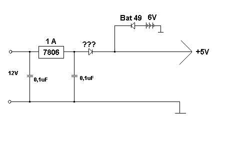

Jetzt das Problem:
Zur Hause speichere ich die Orts- u. Sternzeit im MC. Der Timer
aktualisiert die Zeit minütlich. Jetzt muß ich aber das Teleskop
zerlegen und ins Auto packen. Dabei wird die 12V Stromversorgung
gekappt. Damit ich die Zeiten beim Aufbau nicht neu eingeben muß,
brauche ich eine Art Batteriepufferung. Im Anhang ist mal meine
primitive Version, aber sie hat große Nachteile:
 * eine 6V-Batterie ist nicht gerade gängig
 * 9V(Pufferbatterie) und  Spannungsregler verbraucht mir zuviel Saft
   oder?
Die Diode soll nicht nur die Richtung steuern, sondern durch den
Spannungsabfall wäre die Spannung unter 5V und somit würde im
12V-Betrieb kein Strom aus der Stützbatterie fließen(glaube ich
zumindest). Die Stützbatterie soll nämlich lang halten.
Hat jemand ein paar gute Tips?

Hi...
So einfach wird das nix...
Die Spannungsregler mögen es nicht, wenn sie Strom von "hinten"
bekommen, also wenn die Ausgangsspannung höher ist als die
Eingangsspannung. Deshalb schaltet man auch (bei
Experimentiernetzteilen) gewöhnlich eine Diode vom Ausgang zum Eingang.
Du müsstest eine etwas höhere Spannung erzeugen (7806 oder 7805 mit per
Diode angehobener Masse) und hinter den Spannungsregler eine Diode
schalten, die verhindert, dass Strom in den Regler zurück fließt. Dann
macht eine Pufferbatterie aus 4 Akkuzellen (NiCd, NiMH) und einer
Schottky-Diode Sinn. Vielleicht kannst du ja das Display deaktivieren
um Strom zu sparen.
...HanneS...

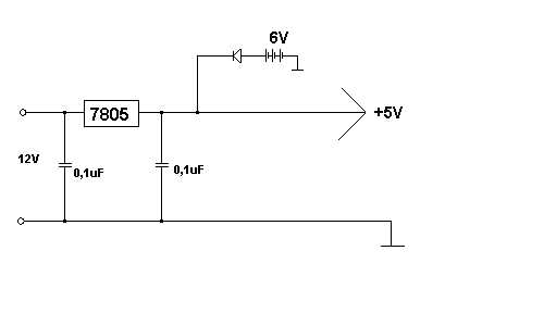

@Hannes:
Hannes würde mich die neue Schaltung(Anhang) glücklich machen ??

Denk dran, dass Batterien einen großen Spannungsbereich haben, also z.B.
bei 4 Zellen zwischen 4-6 Volt. Das dürfte außerhalb der Spezifikation
sein. Auch ein 7806 und eine Diode dahinter sind keine 5V sondern bei
sehr geringen Strömen auch mal 5.6V.
Du könntest auch einen sehr sparsamen Spannungsregler verwenden, es
gibt welche bis zu einige uA runter. Und auch mit nur 100mV Dropout.
Wenn du einen Controller hast, der bis 2.7V runter läuft, dann kannst
du auch mit 3V Lithium und Schottky-Diode puffern. Schaltung dann so,
wie du vorgeschlagen.

Hi...
Im Prinzip ja, im Detail nicht...
Aber das wurde ja schon angesprochen.
Die Schottky-Diode bezog sich auf 4 NiCd-Zellen oder 4 NiMH-Zellen,
also 4,8V...5,1V. Damit liefe der AVR zwar mit etwas unter 5V, das kann
er aber ab.
Hinter dem 6V-Spannungsregler hilft nur Messen. Müsstest mit einer
Si-Diode und einer Schottky-Diode in Reihe hinkommen. Besser wäre
natürlich ein 5V-Regler, dessen Masse mittels einer Diode angehoben
wird und eine Diode gleichen Typs dahinter. Oder aber eine der
vorgeschlagenen Hightech-Lösungen mittels Spezial-IC...
Ich will mal hoffen, dass die im Schaltplan weggelassene Beschaltung
des Spannungsreglers (GND, Elko, 2 Keramik-C's) vorhanden ist...
...HanneS...

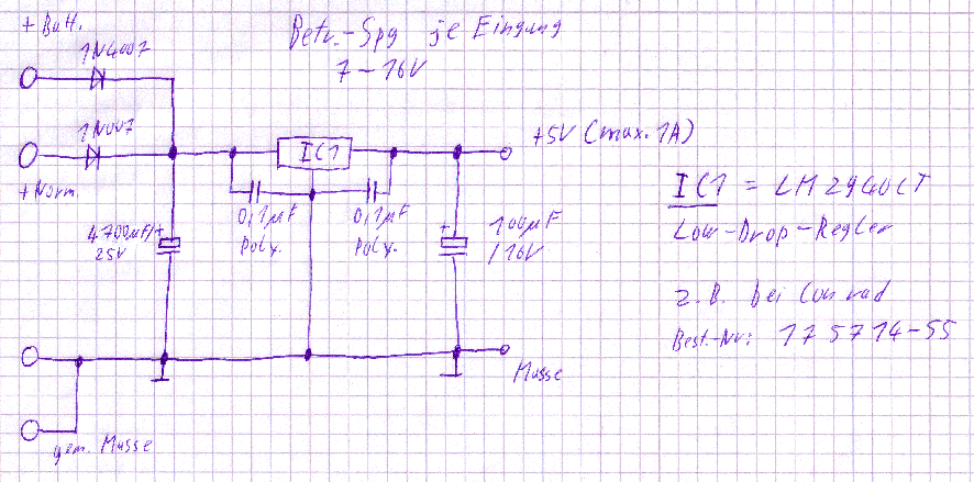

ich muß diesen alten Thread noch mal ausgraben, denn ich habe wieder
mal ein Problem. Zur Pufferung wird die Schaltung von Manuel(2Threads
weiter oben) verwendet. Allerdings ist der 4700uF ein ganz schönes
Kaliber und mir geht der Platz auf der Platine aus, da das Handgehäuse
für die Steuerung auch noch handlich bleiben soll.
Frage:
Könnte ich den Kondi nicht durch ein Gold-Cap von 0,1F ersetzen?
Eigenschaften von Cap:
V=5,5V DxH=13,5 x 7,5mm  Conrad-Nr.:473090-12
Durch den Platzgewinn würde ich die komplette Schaltung im Handgehäuse
unterbringen.
  Stevko
dein Cap verträgt nur 5,5V. Da er vor dem Spannungsregler hängt liegt
an ihm eine höhere Spannung an, z.B. deine 12V.
Somit ist er nicht geeignet.
Gruß Rüdiger
Oh jeh,
das ist ja schon peinlich. Schreibe selber noch die Werte auf und setze
den Gold-Cap voll ins 12V-Bad!
Hinter den Regler darf er auch nicht?! Habe hier mal gelesen".. da
sich sonst der Regler zu Tode regelt." Gibt es keine andere
Möglichkeit dem Problem Herr zu werden? Die Schaltung von Manuel ist,
bis auf den Elko, sehr platzsparend.
