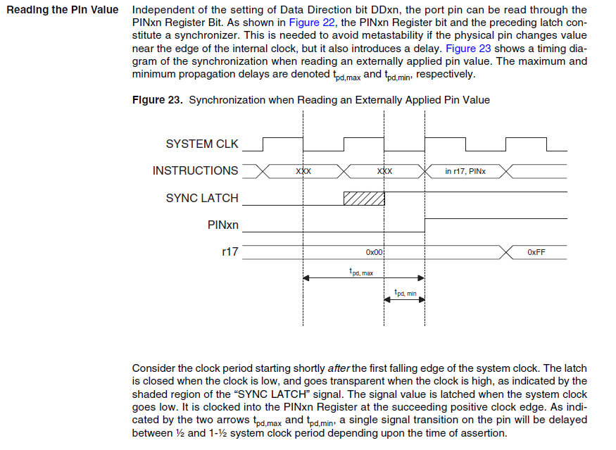

von Marcus O. (marcus6100)
Wenn du das nicht synchronisierst kann es passieren das du genau
während einer Flanke den Wert einliest. Das Ergebnis ist dann
zufällig, da hilft auch kein Assembler.
von Peter D. (peda)
Loo schrieb:
> Ich muss direkt acht mal hinter einander den pin5 abtasten, mit jedem
> Takt.
Das geht schonmal garnicht.
Ein Signalpegel muß >1 CPU-Zyklus anliegen, damit er sicher erkannt
wird.
Wenn Du z.B. einen Timer extern taktest, muß die Frequenz <XTAL/2 sein.
Wenn das Signal sehr flankensteil und symmetrisch ist, kann man bis etwa
XTAL/2.5 zählen.
Außerdem spezifiziert Atmel nirgends den genauen Abtastzeitpunkt
innerhalb des Zyklus.
Du brauchst eine Hardware, die deutlich schneller ist, als das Signal.
Selbst wenn Du ein externes 16Bit Schieberegister nimmst (2*74HC595),
kann das nur funktionieren, wenn neben dem Signal auch der exakt
synchrone Takt verfügbar ist und die entsprechende Datensetz- und
Haltezeit eingehalten wird.
Wenn Du ohne Takt abtastest, sollte jedes Bit mindestens 4-mal
abgetastet werden, damit Du es eindeutig zuordnen kannst.
Daß Z.B. bei UART-Empfang das Signal 8-mal oder 16-mal angetastet wird,
hat schon seinen Grund und ist keine Laune der MC-Hersteller.
Peter
von Loo (Gast)
ok, klingt einleuchtend...
Könntet Ihr mir anhand eines Timing-Diagramms genauer erläutern, wie es
passiert, dass er nur die Einsen Abtastet?
Ich bekomme die Daten mit 10MBit/s. Das entspricht 100ns Bitdauer
Und der uC arbeitet mit 10MHz. Das sind ebenfalls 100ns pro Takt.
Hab noch im Anhang einen Auszug aus dem Datenblatt des ATmega8 zum
einlesen von Daten über einen pin.
So wie ich das verstehe, braucht der uC genau einen halben Takt ein
stabielen pegel auf dem pin, oder?

hier der Anhang...

von Peter D. (peda)
Loo schrieb:
> hier der Anhang...
Ja, da ist es doch schön erläutert, die Ungenauigkeit beträgt immer
einen SYSTEM-CLK, da beißt die Maus keinen Faden ab.
Und deshalb, um einen Pegel eindeutig zu erkennen, muß er länger als ein
SYSTEM-CLK anliegen.
Hast Du nur das Datensignal oder auch den Takt von dem Signal?
Ohne Takt mußt Du mehrfach abtasten oder mit ner PLL den Takt
restaurieren.
Eine SW-Lösung nur mit AVR ist generell nicht möglich. Da kann Dein Prof
noch so sehr das Gegenteil behaupten.
Peter

von Loo (Gast)
ich hab nur das Datensignal. An der Hardware kann ich sowieso nichts
mache.
bzgl. Anhang:
so wie ich das verstehe ist die schraffierte fläche (SYNC LATCH)
diejenige, wo der Pegel stabil anliegen sollte. und mit der Steigenden
Flanke des systemtaktes wird dann der Wert der am ende anlag in der
schraffierten Fläche übernommen.
Oder versteh ich das falsch?
