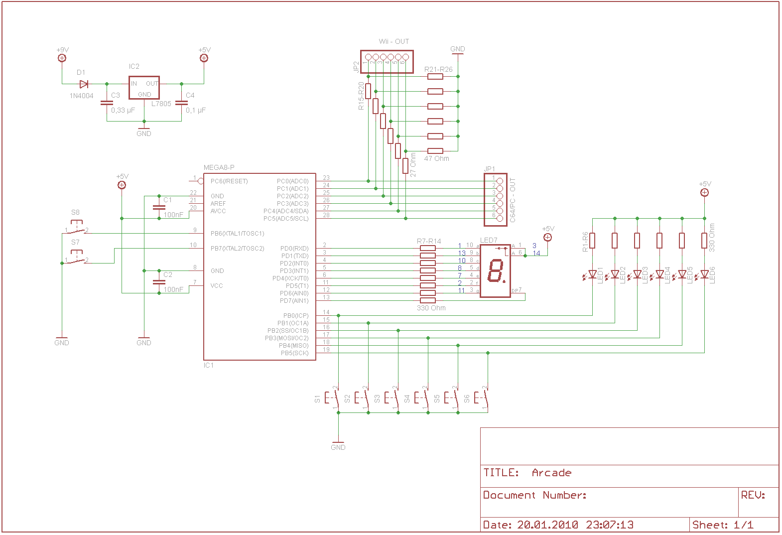

von Lokus P. (derschatten)
Die Schaltung mal im Anhang.
Das ganze wird ein AVR gesteuerter Spiele-Controller für die Wii und
C64/Amiga.
Mittels 2 Tasten und dem 7-Segment kann die vorprogrammierte
Tastenbelegung abgerufen werden.
Die unteren 6 Tasten sind für die Steuerung des Endgerätes dann.
Jetzt ist noch die Frage ob ich auch den Wii-Kontroller, der ja auch am
AVR hängt zu den Verbrauchern dazurechnen muß.
Der läuft nämlich mit 3V. Daher auch der Spannungsteiler.
Der Wii-Kontroller benötigt unter Last ca. 70mA.
Das wären dann im Gesammten schon 200mA an Verbrauch.
Da das ganze in ein eigenes Gehäuse und mittels Funk betrieben wird,
soll natürlich eine Interne Spannungsquelle verbaut werden. Also
Batterie.
Wie siehts da aus mit dem 100mA Regler?
(Die eingezeichneten 9V sind jetzt noch von der ersten Überlegung her.
Noch nicht korregiert)
von (prx) A. K. (prx)
Warum genau 5V? Mir sieht das so aus, als ob es mit 3 Zellen ohne Regler
ebenfalls funktionieren wird. Oder besser gleich mit 4 NiMH Akkus (4-5V
je nach Ladezustand).
Die Spannungsteiler R15-R26 sind viel zu niederohmig dimensioniert.
Besser, weil stromfrei: Pegelwandler 74HC4050 mit Vdd=3V.
Man kann LEDs auch mit weniger Strom betreiben als sie aushalten. Vor
allem solche mit hoher Lichtausbeute. Die sind zwar teurer, aber die
Batterien kosten auch Geld.
Mehr als bestenfalls 150mA sind beim LP2950 nicht drin.
Wenn ich mirs jetzt so überlege hast du recht, da ich 5V HIGH im Prinzip
gar nicht benötige, da ich auch zwischen EIN/AUSgang hin und her
schalten kann und somit auf LOW
Pegelwandler wollt ich mir eigentlich sparen, weil zu viel Platz
benötigt wird.
Aber vielleicht doch irgendwie sinnvoller.
Wenn der Wii-Controller am Ausgang nicht mit HIGH verbunden wird zieht
er auch keinen Strom.
Ich schalte den AVR einfach zwischen Ausgang/Eingang hin und her. Nicht
so wie momentan Ausgang auf HIGH oder LOW.
Die LED's hab ich schon mit 10mA berechnet. Weniger ist dann gar etwas
dunkel.
Ich werd das ganze wieder ummodeln:
2 AA Batterien. (Ich weiß nicht ob der Wii Kontroller mit mehr Spannung
zurecht kommt.)
Dann ohne Regler direkt am AVR drann. Der läuft bis 2,7V stabil (Mit
Brown-Out) Der Wii-Kontroller wird sich auch in diesen Kreisen bewegen.
Was meint ihr?
Manfred W. schrieb:
> 2 AA Batterien.
Entladekurve beachten. 2xAA sind eher 2,4V, besonders bei dem eher hohen
Strom:
http://de.wikipedia.org/w/index.php?title=Datei:Nimhcharakteristikrp.png&filetimestamp=20041027163352
Mit 3xAA sollte ich dann auf der sicheren Seite sein.
