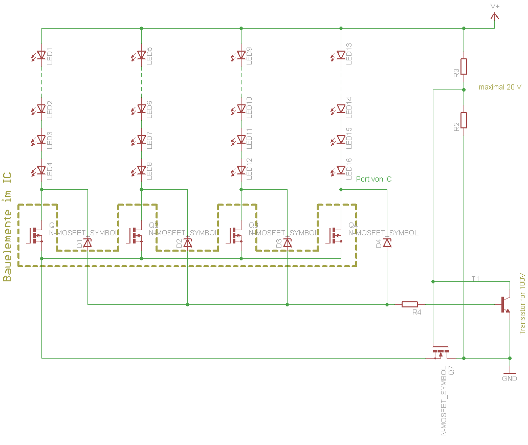

Das ist ein 16fach Konstantstromregler mit einer maximalen Spannung von
36V an den Ausgängen. Die Led Ketten werden dann von einem internen
Transistor auf Masse gezogen soviel ich weis. Ich kann maximal 10 UV
Leds pro kette Anschließen, dann bin ich mit 36V schon am Ende. Ist es
möglich durch eine spezielle Beschaltung des IC auch mit höheren
Spannungen zu arbeiten.
Oder ist das bei diesem IC so, dass eigentlich nur die Spannung zählt
die über dem IC abfällt, so dass diese nicht über 36V steigen darf, und
nicht die Spannung über der gesamten LED Kette?
So würde ich das auch sehen: du darfst am Out-Pin nicht mehr als 36V
haben. Laut DB gilt:
  VOUT = MAX6971 port output voltage when driving load LED(s)
Wenn du die LED-Kette mit 100V versorgst und davon 70V an der Kette
abfallen, bist du noch im grünen Bereich. Kritisch ist allerdings, was
beim Einschalten passiert, wenn da evtl. noch irgendwelche parasitären
C's in den LEDs bzw. in der Schaltung (LP) geladen werden müssen. Dann
könntest du u.U. Spannungsspitzen bekommen, die über die 36V
rausgehen...

Die Spannungsspitzen könnte man doch mit einer Zenerdiode abfangen. Ich
werde einmal eine Schaltung in Eagle basteln und sie hier zur Durchsicht
posten.

Wie versprochen hier ein Konzept wie ich es machen würde. Eine
Zenerdiode wird an jeden Ausgangspin des ICs geschaltet. Falls die
Spannung an dem IC den der Zenerdiode überschreitet wird diese Leitend.
Hinter der Zenerdiode ist dann die Spannung am Portpin des ICs abzüglich
der Spannung der Zenerdiode vorhanden. Die Spannung am Pin des ICs muss
also um 0,7 - ca. 1V über der Zenerdiodenspannung liegen, dass der NPN
Transistor T1 leitend wird und den LowSide Mosfet auf Masse zieht und
somit den Stromfluss in die in dem Fall vermutlich defekte Schaltung
stoppt. Im Normalbetrieb ist das Gate des Mosfet durch den
Spannungsteiler aus R2 und R3 auf ein Potential <20V gesetzt und leitet
dadurch.
Ich hoffe ich hab die Schaltung so einigermaßen richtig, ich hab sie
nämlich jetzt gerade in ca. 10 Minuten gezeichnet.
