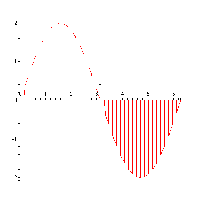

ein DC/AC Wandler 12-230V ist defekt, eigentlich aber nur die H-Brücke
mit dem TL494 (DC260V werden noch sauber erzeugt). Ich fragte mich, wie
der TL494 den Sinus 50Hz erzeugt? Kann der das? Hat jmd da einen
Schaltplan o.ä.? Ich war davon ausgegangen, dass der einfach nur eine
PWM erzeugt, aber kann er die auch "automatisch" in eine "50Hz
Hüllkurve" packen? Mehr als der TL494 und ein ganz bisschen (!) Gemüse
für die FETS und den TL ist da nicht drauf...
Danke für die Infos!
Klaus.

...nun, es bräuchte nur jmd, der weiß, wie man mit nur einem TL494 eine
mos h-brücke mit einer sinus-pwm ansteuert. bild gibts aber heute abend
auch noch, kein problem.
quasi: http://www.mikrocontroller.net/attachment/12642/sinus_pwm_50.gif
weiß aber nichtmals, ob das wirklich so gemacht wird, oder es einen
einfsacheren trick über eine art rückkopplung gibt? der tl494 teil des
wandlers ist "abgefackelt", aber bis auf die fets werde ich das mal
austauschen und dann mit dem oszi die gatenansteuerung begutachten. nur
wäre es halt gut, "den trick" zu kennen...
Klaus..
So wie in diesem Bild gezeigt wird es gaaaaanz sicher nicht sein!
Das ist nur ein Rechtecksignal mit einer Amplitudenmodulation - mehr
nicht.
Beim TL494 werden die Transistoren immer voll durchgesteuert (reiner
Schalterbetrieb), d.h. das PWM-Signal kennt nur zwei Ausgangsspannungen
- entweder 0V (oder eine max. negative Spannung bei symmetrischer
Versorgungsspannung) und die volle positive Ausgangsspannung.
Für die Erzeugung eines sinusförmigen Signals, muß/wird, bei konstanter
PWM-Frequenz, lediglich das Tastverhältnis geändert!
Folglich muß man, vereinfacht gesagt, dem TL494 über einen seiner
Error-Verstärker ein Sinussignal einspeisen, damit er beim Vergleich
zwischen Ist- und Sollspannung das Tastverhältnis ändern, um die
Differenz wieder auf Null auszuregeln.
Im einfachsten Fall reicht ein Phasenschieberoszillator mit nur einem
Transistor aus um einen Sinus zu erzeugen, vielleicht ist's aber auch
ein Wienbrücken-Oszillator mit einem OpAmp, oder was auch immer.
Ohne Schaltplan kann man hier nur mutmaßen.
