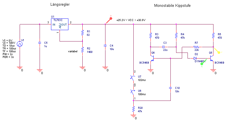

ich versuche gerade eine monostabile Kippstufe mittels zweier NPN
Transistoren aufzubauen. Sie soll nach dem Betätigen eines Schalters ein
positiven Impuls von etwa 750ms länge erzeugen. Dazu habe ich die
anhängende Transistorschlatung zusammengeferkelt.
In der Simulation sieht das auch erstmal ok aus. Da ich aber mit einer
relativ hohen Spannung (25V..30V) arbeite, wollte ich vor dem Aufbau der
Schaltung nochmal erkundigen welche Schutzmaßnahmen man vorsehen sollte.
An der Basis-Emitter Strecke von Q5 liegt im Umschaltmoment die volle
Spannung in Sperrichtung an. Diese darf eigentlich nicht größer als 6V
bei dem von mir verwnedeten Transistor sein. Man ließt in vielen
Büchern, dass man den Transistor mit einer Serien-Diode vor die Basis
von Q5 schützen kann. Ich kann in der Simulation jedoch nicht sehen,
dass diese Spannung durch die Diode in irgend einer Weise begrenzt wird.
Hat von euch jemand eine Idee, ob diese Diode Sinn macht oder ob man den
Transistor anderweitig schützen kann?
Schalte mal einen Widerstand zwischen Basis und Emitter des Transistors.
So um 47K .. 100K.
Diode parallel zur Basis-Emitter Strecke. Kathode an Basis, Anode an
Emitter.
Gruss Helmi

Bernhard R. schrieb:
> Der Transistor braucht in dieser Beschaltung nicht geschützt werden.
> Seine Basis-Emitter-Strecke arbeitet halt einen Moment als Zenerdiode.
Mit rund 43mA Impulsstrom !
20V / 470 Ohm = 43mA
Wenn das nicht mal ein bisschen zuviel auf dauer ist.
Auch in der anderen Richtung wuerde ich das mal ein bisschen begrenzen.

gibt ja vermutlich auch wenig Grund, das Ding so niederohmig zu
dimensionieren...
Mit 4,7k Kollektorwiderstand und größeren Basiswiderständen und
kleinerem Elko geht es wohl genauso bei der hohen Betriebsspannung.

Danke für eure hilfreichen Antworten! Ich habe jetzt mal die Diode
parallel zur Basis-Emitter Strecke geschaltet. Dadurch wird die
Basisspannung logischerweise auf die Flusspannung der Diode begrenzt.
Hierdurch verringert sich allerdings auch die Einschaltzeit der
Kippstufe erheblich, sodass ich die Kapazität stark erhöhen muss, um
dies zu kompensieren. Mit 4 Dioden in Reihe gelingt ein guter
Kompromiss.
Nichts desto trotz könnte ich die Schaltugn auch hochohmiger auslegen,
da ich sowieso noch einen Emitterfolger nachschalten möchte der dann den
notwendigen Strom liefert.
Den Sinn der Diode in meiner Ausgangsschaltung habe ich allerdings immer
noch nicht verstanden. Hier wird es z.B. empfohlen:
> Kompromiss.
Wenn Du D2 meinst: die Verhindert, daß die BE-Strecke beim Umladen des C
oberhalb ihrer zulässigen Sperrspannung (eben die ca. -6V) betrieben
wird und somit als Z-Diode arbeitet.
An der Schaltung ist doch nichts auszusetzen, außer das ich sie eben
hochohmiger dimensionieren würde.
Ansosnten ist die so alt wie die (Transistor-)Welt...
Gruß aus Berlin
Michael
 > allerdings immer noch nicht verstanden. Hier wird es z.B. empfohlen:
Genau in deiner Quellenangabe ist es beschrieben, warum.
Messe mit dem Oszi und du wirst sehen, daß der Kondensator an der
Plattenseite zur Diode hin zeitweise auch negative Spannung erzeugt.
Schon bei 6V Betriebsspannung bauen sie so eine Schutzdiode ein. Bei
deinen 25-30V gibt es nichts mehr zu überlegen ´ob oder nicht´.
