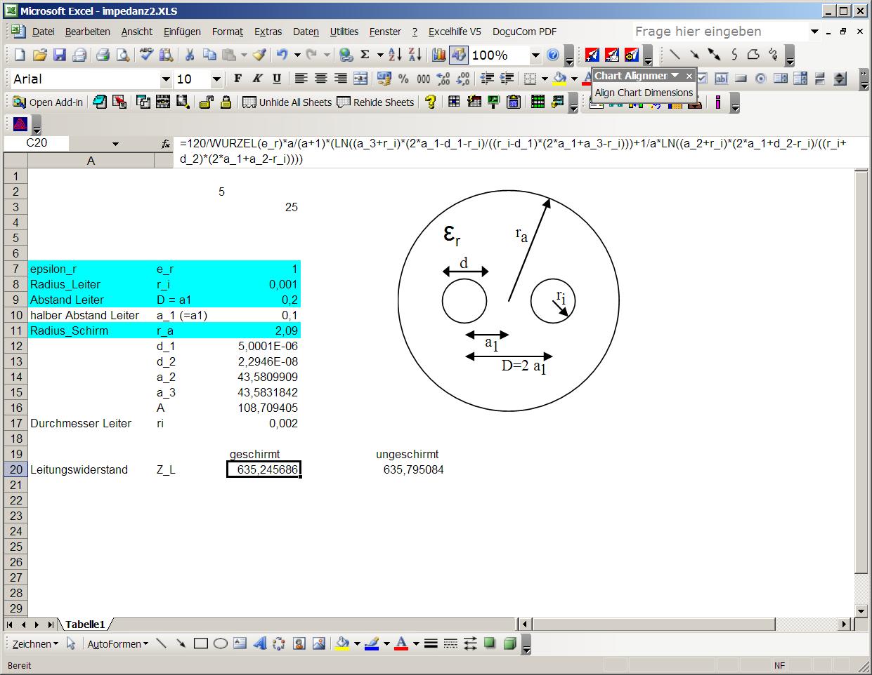

Habe dafür folgende Gleichung gefunden:
Z = 120/SQR(€) *ln(2D/d)
Wenn ich nun für D 0,1m und für d 0,001m einsetze erhalte ich für Z
einen Wert von 635 Ohm.
Dies ist aber erheblich größer als die Vakuumimpedanz (sqt(µ0/€0)) von
376,8 Ohm.
Wo ist mein Denkfehler, kann der Wellenwiderstand eines Kabels größer
als die Vakuumimpedanz sein?
>376,8 Ohm.
Sollte unabhängig davon sein. Die Vakuumimpedanz ist doch eher für
Strahlung  (elektromagnetische Felder) über längere Entfernungen
zuständig. Bei dir dagegen ist doch noch alles leitungsgebunden (die
Impedanz ist das, was die Quelle am Anfang der Leitung sieht).
Eine Antenne tranformiert dann zw. beiden.
