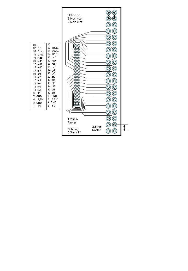

ich bin Hobby Bastler und hab ein größeres Projekt fast fertig.
Nun hab ich eine bisher selbst gelötete Baugruppe durch eine
professionel hergestellte gekaufte Baugruppe ersetzt.
Leider habe ich nicht darauf geachtet, dass die Daten über einem
  Pfostenstecker 2 * 20 Pin mit Rastermaß 1,27 mm übergeben werden.
Nun benötige ich eine Platine
auf Pfostenstecker 2 * 20 Pin mit Rastermaß 2,54 mm.
Ich hab im Anhang eine Maßstabsgerechte Skizze erstellt, wie die Platine
aussehen soll.
Die Bohrung mit Durchmesser 0.5mm Raster 1,27 halte ich für so eng, dass
man da keine Leiterbahn mehr dazwischen durch routen kann oder ist das
möglich ohne die Kosten in die Höhe zu treiben ? Ich habe rudimentäre
Kenntnisse in EAGLE und könnte das noch richtig machen.
Die benötigte Buchsenleiste 2 * 20 Pol RM 1,27 kann ich bei Reichelt
bekommen. Diese Buchse möchte ich dann auf das kleine Platinchen löten
sowie eine Steckerleiste mit RM 2,54.
Ich brauche nur die geborte Platine.
Wenn jemand mir ein Angebot machen könnte was das kostet können wir uns
bestimmt einigen.
Falls es eine bessere Lösung gibt, bin ich ganz ganz dankbar für jeden
Tipp.
Ich hab schon echt viel gegoogled nach irgendeiner anderen Möglichkeit,
aber es ist mir bisher nichts besseres eingefallen.
Mit Einzeldräten irgendwas löten möchte ich nicht, weil das Teil mit ca.
70 Mhz laufen muss.
Sollt ich das Layout so abändern, dass alle Bahnen genau gleich lang
sind ?
Ich kenn den Verlauf der Leiterbahnen auf meinem Eval Board nicht genau
und weiß nicht wie die Längenverhältnisse der Leiterbahnen dort
aussehen.
Gruß vom FPGA-Fragenden

Als Layout dürfte das wohl noch nicht taugen, andererseits ist
das doch nicht so schwer es selbst mit Eagle zu versuchen. Nur Mut.
Die großen Augen kann man kleiner machen und die Leiterbahnen
deutlich breiter.

Ich weiß freilich wie groß solche Lötaugen im RM 2,54 bzw. 1,27 und auch
die Leiterbahnbreiten aussehen sollen ( wenns fertig ist :-)) )
Aber ich kenne nicht die genauen praxistauglichen Maße in 1/10 milimeter
die man in Eagle usw. dafür eingeben muss.
Genauso verhält es sich mit den Bohrdurchmesser. Im Reichelt Katalog
steht z.B. für Pfostenbuchse RM 1,27 im Datenblatt, dass ein Pin 0,4 mm
stark ist.
Daraus schließe ich als Laie auf einen Bohrdurchmesser 0,5mm.
Aber ob das für die Praxis tauglich ist oder ob man besser 0,6mm nimmt (
oder einen Zwischenwert ) tja, da fehlt mir einfach die Erfahrung.
> stark ist.
Wenn die Pins quadratisch sind mit einem Querschnitt von 0.4x0.4mm^2,
dann liegt der Bohrdurchmesser eher bei 0.6mm. Oder sinds runde
Lötstifte?

ganz herzlichen Dank für die verschiedenen Beiträge.
Auch für die Angebote, die mich per Mail erreicht haben.
Leider läßt sich das ganze so wie ich mir das vorgestellt habe NICHT
realisieren.
Ich hab bereits die Buchse gekauft und auf den Stecker auf die Baugruppe
gesteckt, wobei mir aufgefallen ist, dass der Stecker nicht richtig
stramm sitzt und dadurch vermutlich keinen ordentlichen Kontakt hat.
Eine weitere Recherche beim Hersteller der Baugruppe hat mich zur
Erkenntnis geführt, dass es sich um eine spezielle, firmenspezifische
HRS Hirose DF13 Steckerverbindung handelt.
Es mangelt also erstmal daran eine lötbare Buchsenleiste zu
organisieren.
Offensichtlich ist sowas nirgends aufzutreiben.
Die kabel werden mit Spezialwerkzeug gekrimpt und in die Buchse
geschoben.
( ohhh Mannnnno )
Ich hab nun eine Fa. ausfindig gemacht, die mir ein einseitig
konfektioniertes Kabel fertigt, so dass ich doch auf eine kurze
Kabellösung ausweichen muss.
- Wenn der Stecker dann perfekt sitzt, was ich jetzt einfach mal hoffe
- alle kabel gleich lang ( ca. 6cm ) sind
- und auf der anderen Seite gelötet werden,
 dürfte es keine Kontaktprobleme geben und das ganze sollte HF fest
sein.
