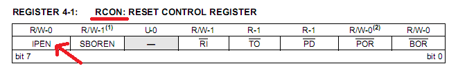

von Master S. (snowman)
wenn du einzelne bits eines registers ändern willst, geht das z.b. so:
[RegisterName]bits.[BitName] = 0;
Bsp:
  RegisterName = RCON
  Bit, das du ändern willst = IPEN
somit schreibst du:
  RCONbits.IPEN = 1;      // Enables interrupt priority
du kannst natürlich auch das ganze register auf einmal beschreiben, wenn
du willst: z.B.
  RCON = 0x23;
..vorausgesetzt du brauchst den C18 und MPLAB ;-)
