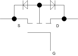

Hallo.
Ich hoffe hier kann mir vieleicht jemand mit seinem Erfahrungsschatz
weiterhelfen. wäre recht dankbar.
Problembeschreibung:
Acht Ports eines AT89C5131A-M sollen auf mehreren unterschiedlichen
Strecken verwendet werden. Je eine Strecke zur Zeit soll soll
freigeschaltet werden, jede andere Strecke gesperrt.
Der exakte Verwendungszweck jedes einzelnen Ports kann nicht exakt
vorherbestimmt werden, da die an den µC angeschlossenen Baugruppen
Änderungen unterliegen können. Alle Ports könnten sowohl Eingang wie
auch Ausgang sein, ein Multiplexen ist nicht möglich, da einige Ports
ihre Funktion dauerhaft halten müssen.
Da ein bidirektionaler Bustreiber alle seine Ports gleichzeitig in eine
Richtung schaltet, fällt diese Lösung aus.
Lösungsansatz:
Ich suche also einen elektronischen Schalter, der Richtungsunabhängig
eine Leitungsverbindung freigeben oder sperren kann.
Als Idee schwebt mit vor, einen FET als Schalter zu benutzen, der ein
symmetrisches Schaltverhalten besitzt, wo es also keine Gewichtung von
Drain und Source gibt.
Ich glaube mich zu erinnern, irgendwo mal ein Schaltbild wie im Anhang
gesehen zu haben. Kennt jemand FETs, die intern so geschaltet sind, oder
deren Substrat nicht direkt mit Source verbunden und über einen Pin nach
Außen geführt sind?
Vieleicht würde es auch sowas wie ein symmetrisch verhaltender
Bipolartransistor tun, wenn es denn welche gibt.
Es gibt für mich noch andere Lösungswege, aber keiner ist
platzsparend/billig genug.
mfg
Michael
