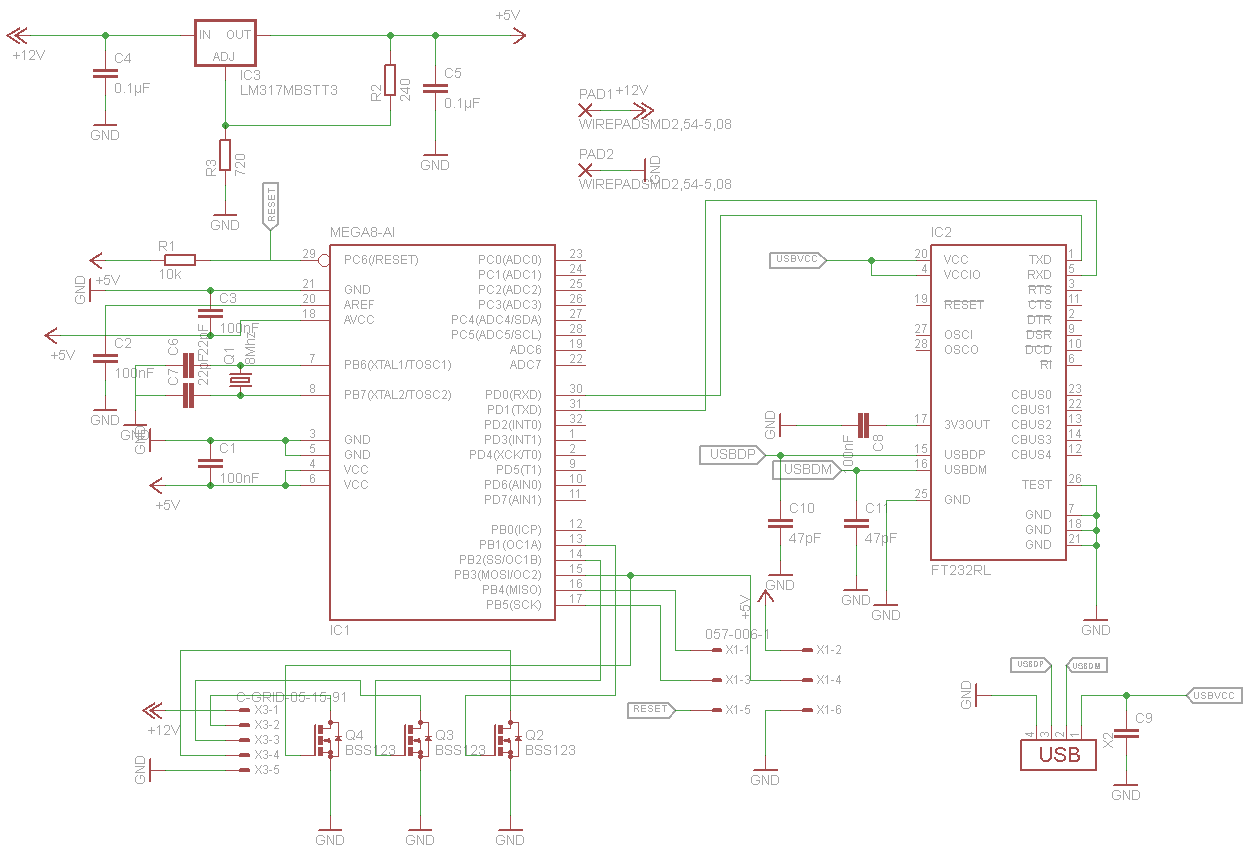

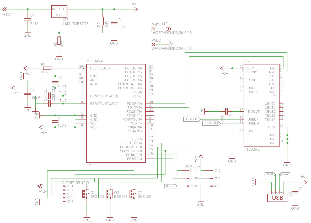

Hallo, da ich nun mit der Programmierung für mein Projekt fertig bin. Hab ich angefangen den Elektronikteil in Angriff zunehmen. Ich hab es soweit fertig gemacht, das ich denke das es ok ist. Bevor ich aber anfange mit dem Layouten frage ich lieber noch mal nach ob ich auch nichts Falsch gemacht oder vergessen haben. Eine Frage wäre auch noch welche Stecker sollte man verweden besonders der Links unten da hier die Led Streifen mit dem Controller verbunden werden. MFG Daniel L.
#1564564
bei der spi schnittstelle fehlen die Verbindungspunkte zu den Abzweigungnen. Pulldown-Widerstände für die Mosfetgates wären zu empfehlen um definierte Zustände im Falle eines Resets zu haben. R4 kann weggelassen werden (ist das ne Drahtbrücke wegen 0 Ohm?) Die Beschaltung des ft232 sieht irgendwie minimalistisch aus, keine Blockkondensatoren, die Widerstände in den Datenleitungen fehlen und (bin mir da nicht sicher aber) brauchste da nicht einen quarz dran?
Hm die beschaltung vom FT232 hab ich aus dem Datenblatt übernommen, bis auf den Ferrit der da noch war, da ich gelesen hatte das man den nicht unbedingt braucht. Mit den MosFets... hm.. wie groß müssen die Pulldown Widerstände sein? Hab da mal versucht bisschen zu informieren, aber wirklich schlauer bin ich nun auch nicht :/ Achja bei den MosFets bin ich mir auch nicht sicher ob das die richtigen sind :/ Ich weis da nie nach was ich die aussuchen muss, ich hatte die nur mal eingebaut, weil ich gerne das Gehäuse von den benutzen wollte. Also SOT-23. Die Leds brauchen 12V und insgesamt pro Farbe 160mA. Wäre nett wenn ihr mir hier weiter helfen könntet :)
Warum zur Stromversorgung der LM317? Wenn Du nur 5V brauchst wäre ein einfacher 7805 günstiger.
#1565090
5V erzeugen und mit den 5V von usb zu verbinden ist grober unfug. tx mit tx zu verbinden auch. heißt die leitung am reset-pin des atmels auch RESET? da gehört ein label hin. warum nimmst du nicht gleich einen attiny45, wenn du eh nur ein paar pins brauchst?
#1565164
Michael M. schrieb: > heißt die leitung am reset-pin des atmels auch RESET? da gehört ein > > label hin. Die hat er doch an +5V angeschlossen.
Der Pin TEST vom FT232RL gehört auf GND. 47pF Kondensatoren auf USBDP und USBDM gegen GND empfohlen. Wenn du den FT232RL "self-powered" (wie im Schaltplan) betreiben willst, dann musst du RESET beschalten. Terminierungswiderstände für die SPI wäre ratsam, wenn du dort kleine Rise-Times tr hast.

... (Gast) schrieb: > Michael M. schrieb: >> heißt die leitung am reset-pin des atmels auch RESET? da gehört ein >> label hin. > > Die hat er doch an +5V angeschlossen. ich red von der leitung am isp-header. Rooney Bob schrieb: > Wenn du den FT232RL "self-powered" (wie im Schaltplan) betreiben willst, > dann musst du RESET beschalten. hat überhaupt nix mit self- oder bus-powered zu tun. wurde außerdem schon gesagt und auch korrigiert. > Terminierungswiderstände für die SPI wäre ratsam, wenn du dort kleine > Rise-Times tr hast. totaler blödsinn. die isp läuft mit <200kHz.

Rooney Bob schrieb: > Na klar hat es was damit zu tun... wird der FT232RL bus-powered > verwendet braucht man den Reset nicht beschalten ansonsten mittels > Spannungsteiler an VUSB. aus dem datenblatt: 19 RESET# Input Can be used by an external device to reset the FT232R. If not required can be left unconnected, or pulled up to VCCIO. > Erweitere deinen Horizont, dann würdest du erkennen, dass du diese > Schnittstelle auch für Add-ONs verwenden kannst. Wenn ich das einfach wär mir ja NIE in den sinn gekommen. hochnäsigkeit sollte wenigstens begründet sein. > einmal aus der Pinbezeichnung ableite, kann man auf diesen Pins auch die dann bräuchte er aber auch einen pin für den slave-select. der ist nicht vorgesehen -> reine isp. außerdem: wer bei so einem vorhaben massive fehler (wie von mir oben genannt) einbaut, der will auch keine 8MHz SPI betreiben. Nichts für Ungut, Daniel!
Lies mal Seite 24 im Datenblatt. Das hat nichts mit Hochnäsigkeit zu tun… Wo ist das Problem, wenn man sein Design universell verwendbar gestaltet? Aber du hast recht, CS sollte auch noch nach „draußen“ geführt werden. Woher willst du wissen was Daniel machen möchte?

Da muss ich Rooney mal unterstützen: Unter Self Powered Configuration steht im Datenblatt aber: "In order to comply with the first requirement above, the USB bus power (pin 1) is used to control the RESET# pin of the FT232R device. When the USB host or hub is powered up an internal 1.5kJ resistor on USBDP is pulled up to +3.3V (generated using the 4K7 and 10k resistor network), thus identifying the device as a full speed device to the USB host or hub."
Michael M. schrieb: > 5V erzeugen und mit den 5V von usb zu verbinden ist grober unfug. > tx mit tx zu verbinden auch. > heißt die leitung am reset-pin des atmels auch RESET? da gehört ein > label hin. > > warum nimmst du nicht gleich einen attiny45, wenn du eh nur ein paar > pins brauchst? Hm der ich hab nun schon das ganze auf Hardware PWM ausgelegt und da brauch ich 3 seperate PWM Ausgänge und so wie ich das bei dem Attiny45 verstanden habe hat er nur 2 PWM Ausgänge. Henning Db schrieb: > Warum zur Stromversorgung der LM317? Wenn Du nur 5V brauchst wäre ein > einfacher 7805 günstiger. Ich wollte IC in SMD Gehäuse haben und der 7805 gibt es meins wissens nicht in SMD Gehäuse. @Michael M. Ist schon ok :) Das ist meine erste Mikrocontroller Platine die ich versuche zu erstellen und versuche aus mein Fehlern zu lernen :) Ich möchte über die Pins die unten raus geführt hab nur aus ISP verwenden :) Hab mal paar sachen geändert hoffe wird langsam besser :) MFG Daniel L.

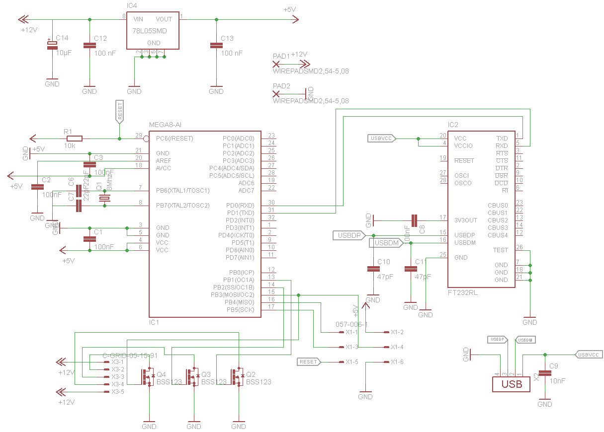

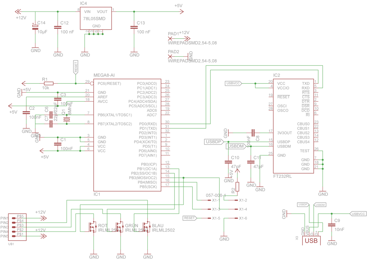

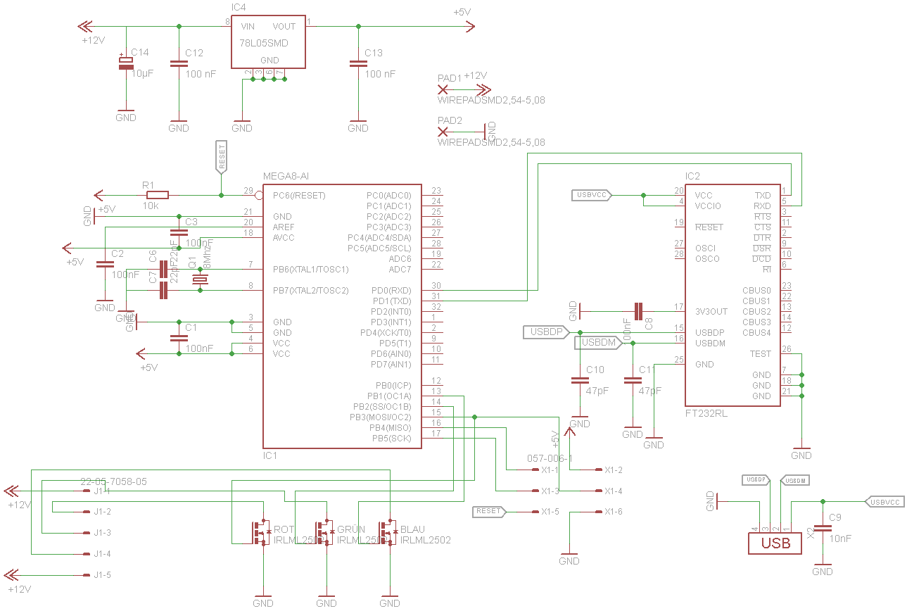

So habs nun mal den 78L05SMD eigebaut :) Nun stellt sich nur noch die frage was für Steckverbinder ich nehme soll.. hab irgendwie nichts anständiges gefunden... und was für Logic Level MosFets :) MFG Daniel L.
#1567793
der bss passt grundsätzlich schon. strom ist allerdings grenzwertig. falls die teile ihren rauch hergeben, kannst du zu dem umsteigen: irlml2502. hat die selbe belegung. für die verbindungen zu spannungsversorgung und leds mal an sowas gedacht? http://www.reichelt.de/?;ACTION=3;LA=2;GROUP=D781;GROUPID=3894;ARTICLE=31678 isp: klassisch auf stiftleisten

Michael M. schrieb: > hab extra den pin mal an einen widerstand gehängt und siehe da, es > fließt ein strom - eine typische ~10µA konstantstromquelle als pullup. Darum geht es bei der Beschaltung des Reset-Pins in der Self Powered Configuration doch gar nicht. Sondern darum: "When the USB host or hub is powered up an internal 1.5k resistor on USBDP is pulled up to +3.3V (generated using the 4K7 and 10k resistor network), thus identifying the device as a full speed device to the USB host or hub.
#1567979
... schrieb: > Michael M. schrieb: >> hab extra den pin mal an einen widerstand gehängt und siehe da, es >> fließt ein strom - eine typische ~10µA konstantstromquelle als pullup. > > Darum geht es bei der Beschaltung des Reset-Pins in der Self Powered > Configuration doch gar nicht. also erstens mal: das ding is bus-powererd. damit ist das gelaber hier total irrelevant. nichts desto trotz hast du unrecht. > Sondern darum: also... es geht dabei einzig und allein um den supend von usb. um der spec genüge zu leisten, darf bei suspend kein strom von den datenpins gezogen werden. es muss also auch der (seit V2 sowieso obsolete) pullup zur kennzeichnung der endgerätgeschwindigkeit abgeschaltet werden. nachdem die ftdi chips suspend können, schalten sie den pin sowieso ab. die spec widerspricht sich - seit V2.0 - in dem punkt einfach selbst.

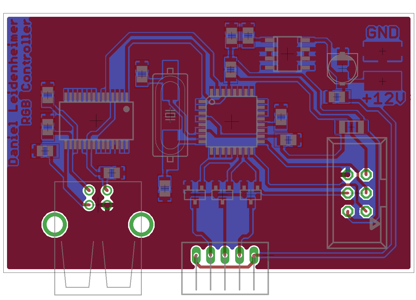

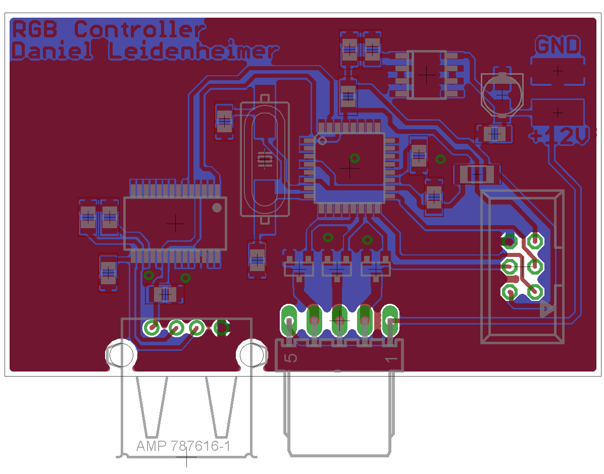

So ich hab nach langen hin und her endlich was gefunden das ich zum Anschließen von den LED Stripes benutzen kann :) Poste noch mal Schaltplan und Board wäre super wenn ich noch paar Tipps bekommen könnte :) im Routen bin ich nicht so gut :( Würde die Platine gerne herstellen lassen :) da sollte sie schon funktionieren :) MFG Daniel L.

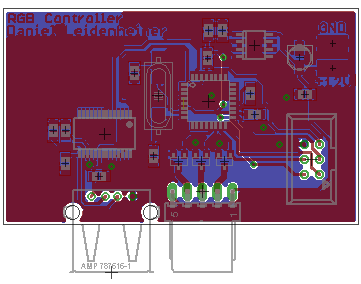

Oh, ich seh gerade das Board is wirklich bisschen sehr klein geworden :) hab hier noch mal ein größeres Foto :)
#1584416

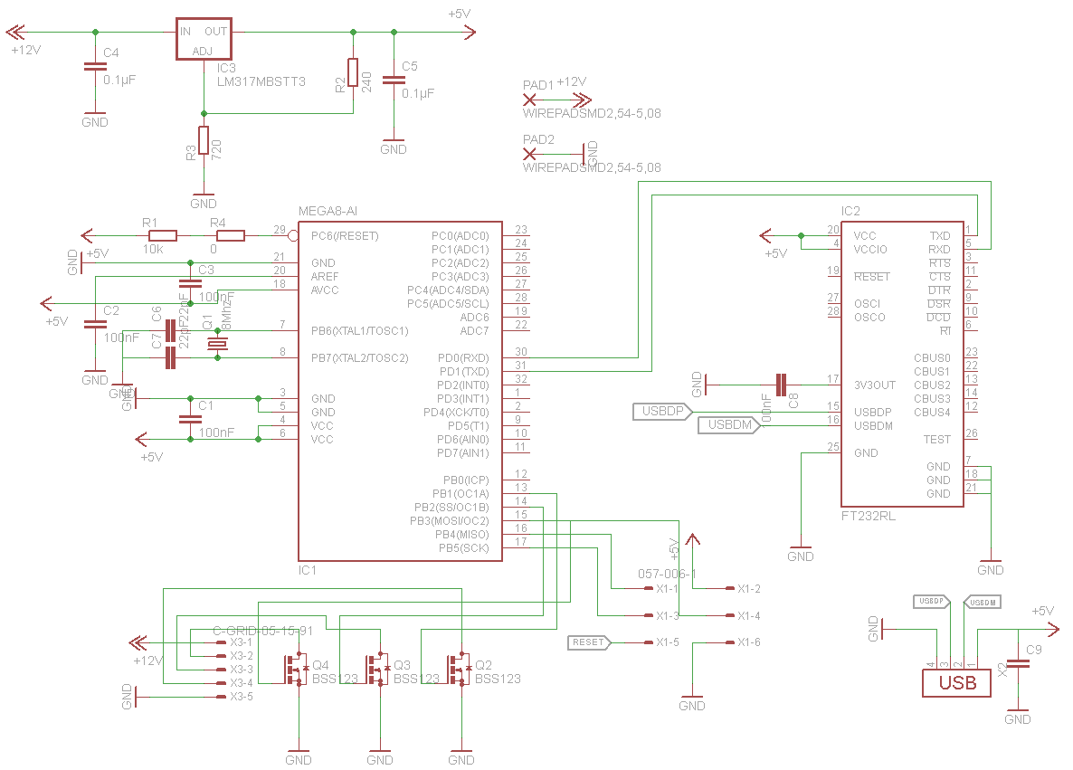

eine Vcc leitung am atmel fehlt schon mal. und meinst du nicht, dass das einseitig mit ein oder zwei brücken geht?
Oh gut hatte nach so stellen gesucht. Habs mal umgebaut mit 1x 0 Ohm Widerstand :)
#1584509
das sieht schon mal recht gut aus! jetzt noch den masse-inseln den kampf angesagt! die RX und TX leitungen über dem quarz ein bisschen weiter weg vom quarz, schon ist das VIA unterm atmel überflüssig. unter den FETs für die leds kommst du leicht mit einer 0,25mm leitung durch, dann sind auch die 2 VIAs weg. hässlich wird nur die insel rechts neben dem avr. da könntest du entweder pin 19 vom atmel auf masse legen, oder einen weiteren 0 Ohm einbaun. wenn du dann noch die beiden text-zeilen vertauschst, oder etwas kleiner machst, solltest du fertig sein. lässt du die platine herstellen oder willst du selbst ätzen?

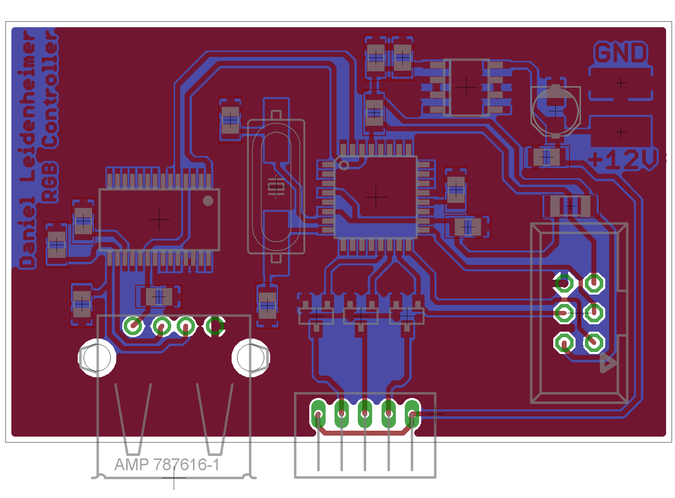

So hab noch mal bisschen was verändert :) Hoffe so ist nun besser :) Ich denke ich werd es herstellen lassen. Die USB Buchse und die ander Buchse müssen ja durchkontaktiert werden das kann ich hier nich machen :/ Außerdem sind mir die Abstände zugering für selbst ätzen :) Ich glaub nicht mal das mein Drucker es schafft das klar dazustellen :)
#1584709
Ich weiß nicht, ob es schon angemerkt wurde, es fehlen aber noch Widerstände an den Gates der MOSFET. Die sollen ja auch kontrolliert sperren.
#1584999
Daniel L. schrieb: > So hab noch mal bisschen was verändert :) Hoffe so ist nun besser :) ich finds hübsch ^^ > Ich denke ich werd es herstellen lassen. Die USB Buchse und die ander > Buchse müssen ja durchkontaktiert werden das kann ich hier nich machen ach so... dann waren die letzten paar änderungen sowieso für die katz, weil du durchkontaktiert immer nur zweiseitig machen lassen kannst. schade =)

Tim schrieb: > Ich weiß nicht, ob es schon angemerkt wurde, es fehlen aber noch > Widerstände an den Gates der MOSFET. Die sollen ja auch kontrolliert > sperren. pulldowns meinst du? die gates gehen high durch den sperrsättigungsstrom der klemm-dioden im atmel.

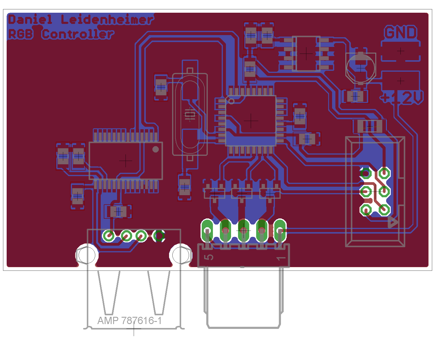

So hab endlich buchsen gefunden die mir gefallen :) Leider hab ich kein Bauteil gefunden das dafür gepasst hat deswegen hab ich schnell selbst eins gemacht sieht zwar nicht aus wie ein DaVinci :) aber es funktioniert :)
Wieso verwendest du eine USB-A Buchse? Der FTDI stellt ein USB-Device dar und somit kommt dort entweder eine USB-B Buchse, Mini-USB-B Buchse oder ein Kabel mit USB-A Stecker dran.
Kai F. schrieb: > Wieso verwendest du eine USB-A Buchse? Der FTDI stellt ein USB-Device > dar und somit kommt dort entweder eine USB-B Buchse, Mini-USB-B Buchse > oder ein Kabel mit USB-A Stecker dran. Oh da gibt es unterschied Oo ok das wusste ich garnicht, bin davon ausgegangen das es nur Buchsen und Stecker gibt :/ Kannst du mir mal Link posten von einer USB-B Buchse?
#1585634
siehe der Link von Michael oder z.B. http://de.wikipedia.org/wiki/USB Da gibt's auch noch diverse Bilder der verschiedenen Stecker.
Ah ok dabei gehts eigentlich nur drum das man nicht die falschen geräte anschließen kann :) Macht auch sinn hab nun eine USB B Buchse eingebaut :) sollte nun eigentlich fertig sein :)
Also wenn ich das gerade richtig sehe, ist glaube ich die Verbindung vom GND der ISP bei der Wegrationalisierung der VIAs draufgegangen....
